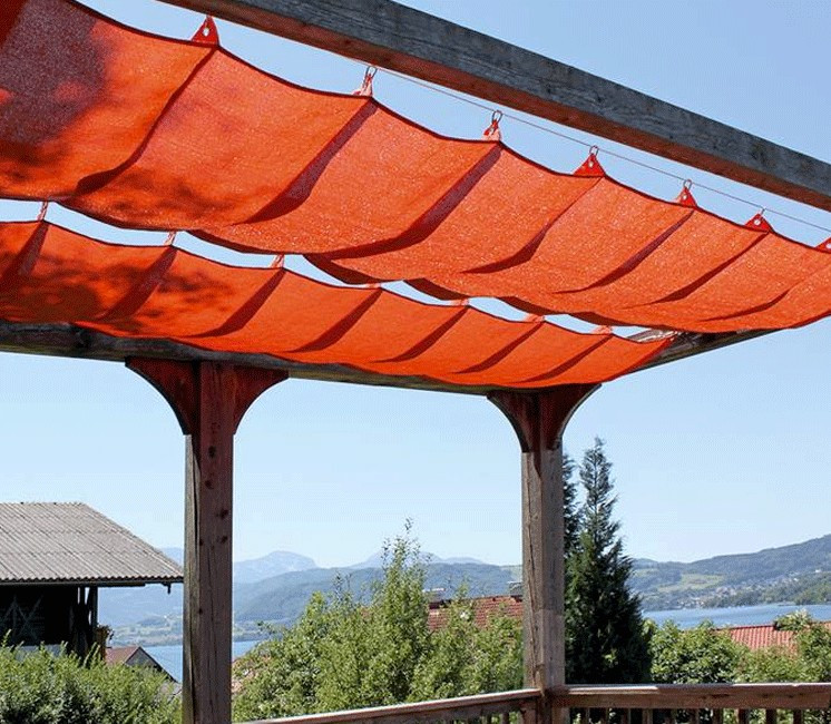

Je cherche à motoriser un store plissé installé sous une pergola (type véranda, toile tendue qui se replie en accordéon, voir photo ci-dessous pour référence). L’objectif est de pouvoir piloter l’ouverture/fermeture via Home Assistant en Zigbee.
