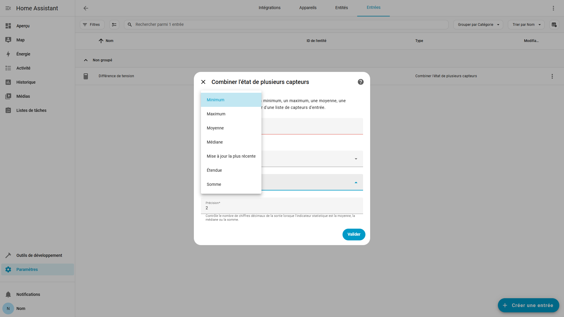

Juste pour info, certaines opérations « simples » peuvent maintenant se faire directement dans un helper type groupe / groupe de capteurs
-Minimum
-Maximum
-Mediane
-Moyenne
-Somme
-Produit
-Etendue

Malheureusement, il semble qu’il n’y a pas ou plus le produit :
Quelle drôle d’idée ils ont eu, d’implémenter l’addition (somme) et la soustraction (« étendue »), mais pas la multiplication ni la division !!??
passe par un template sensor :wink:

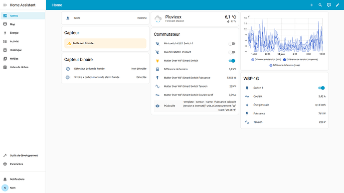

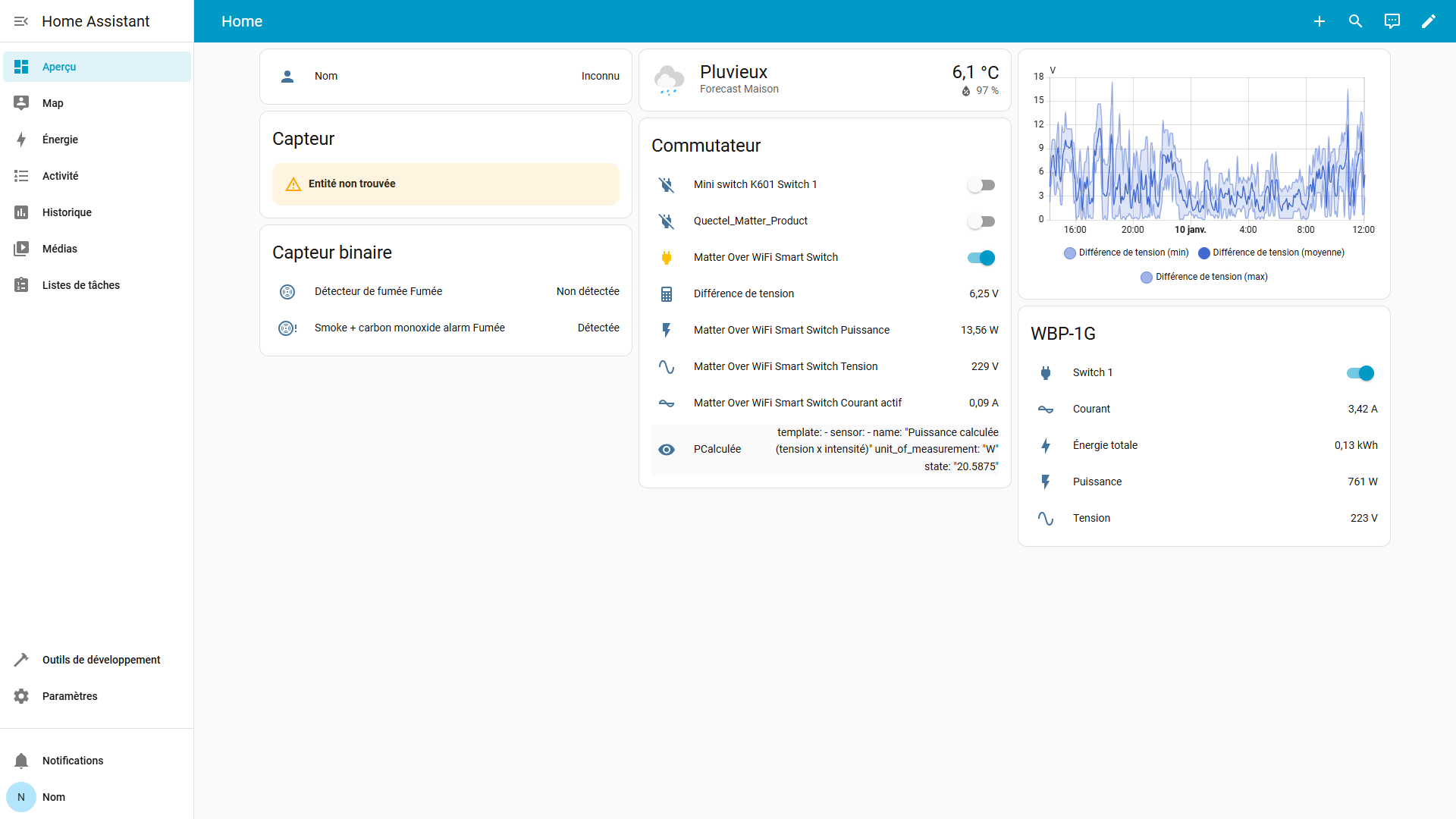

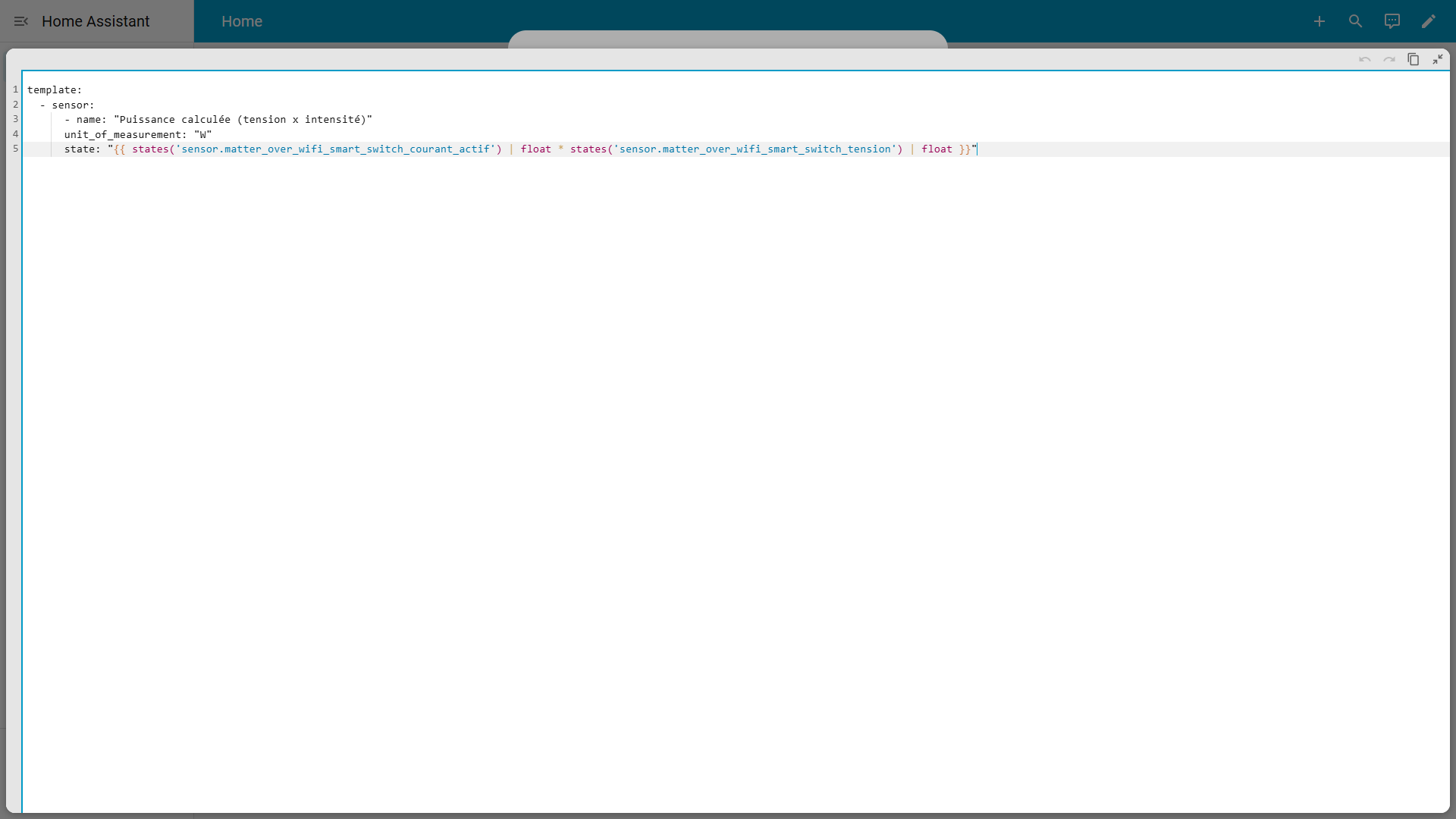

Voilà où j’en suis :
La multiplication fonctionne bien :
PuissanceCalculée = Tension 229 V x Intensité 0.09 A
= 20 et quelques W
Par contre l’utilisation des attributs name et unit_of_measurement, ça donne pas encore le résultat escompté sur le tableau de bord :wink: :

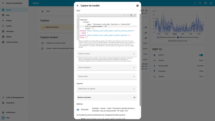

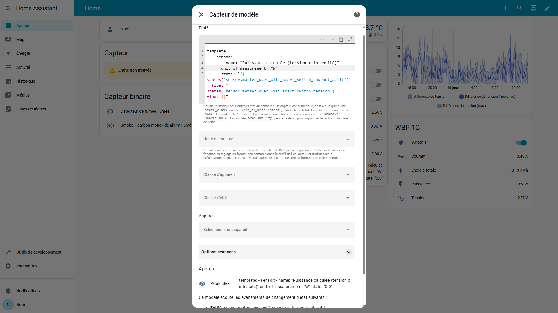

Par contre je n’ai pas compris où est le « helper » qui pourrait m’aider à créer des template, moi dans mon template j’ai ça :
Et si je sélectionne « W » (Watt) dans la liste déroulante « Unité de mesure », ça ne fonctionne plus, je n’ai plus de valeur affichée dans mon dashboard?
Et idem si le sélectionne « Mesure » dans la liste déroulante « Classe d’état »…
Du coup ma question est : qu’est-ce que le « helper », où puis-je le trouver?
Merci encore!

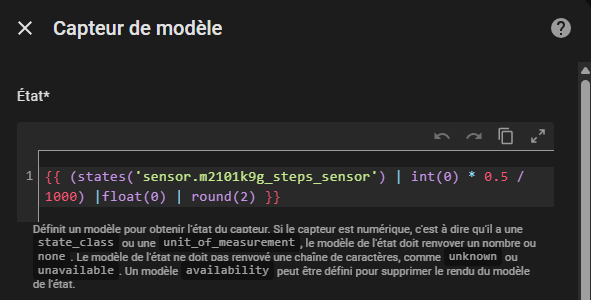

dans la partie état tu ne met que le code jinga entre les {{ }}.
exemple :
Ah ben oui, chuis con, « État » c’est déjà un state, donc il est en effet logique de pas répéter l’entête « state: » et autre…

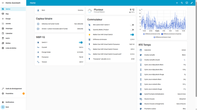

Puis j’ai installé HACS et l’intégration RTE Tempo, je vais commencer à pouvoir jouer un peu :wink:
