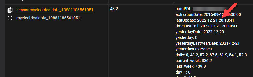

Je viens de voir qu’il y a une heure de décalage dans l’intégration sur l’attribut « lastUpdate ». Est ce normal ?

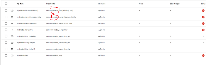

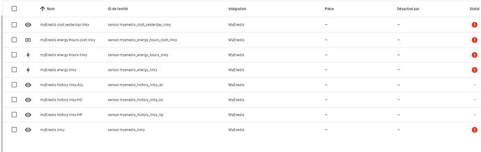

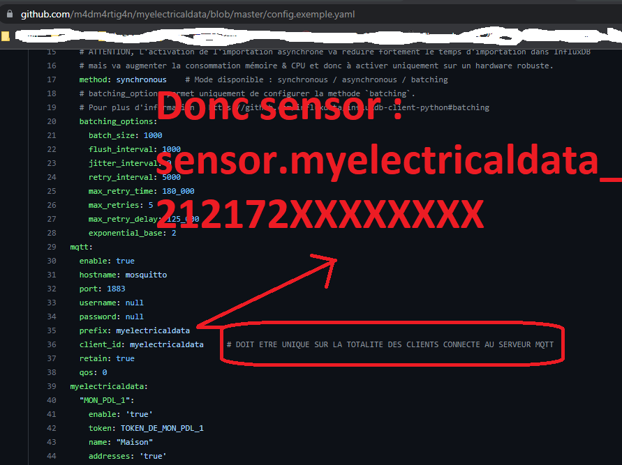

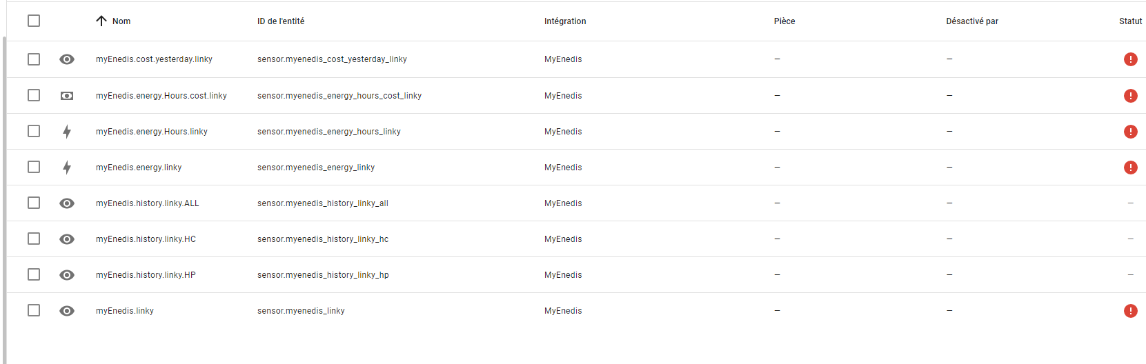

Par contre autre problème. Dans la carte je n’ai rien qui remonte. Et quand je regarde dans l’intégration j’ai ça :
bonjour,

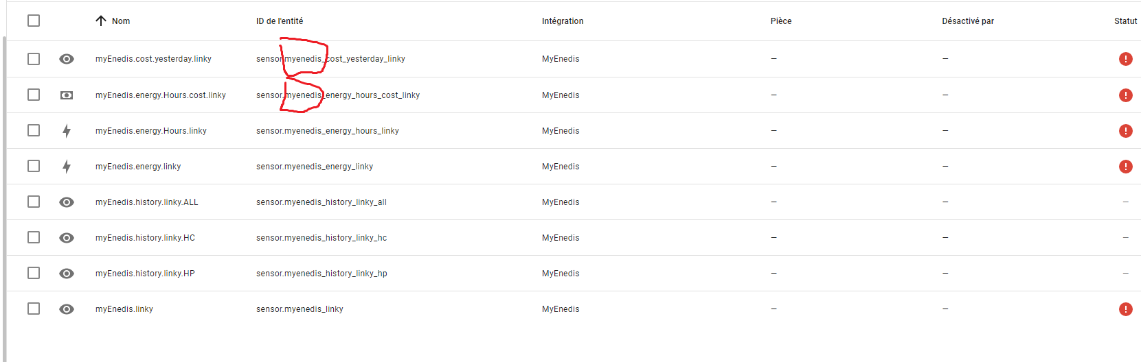

switch le sensor, ce n’est pas le bon.
Tout ce qui est entoure en rouge c’est pas bon !!
Faudrait lire un peu la doc !!!
Car a force d’avoir les mêmes erreur que personne ne lis la doc ou les topic précèdent plus personne va répondre au souci

Moi j’ai bien le sensor myelectricdata mais tous les autres sont resté a Enedisgateway.

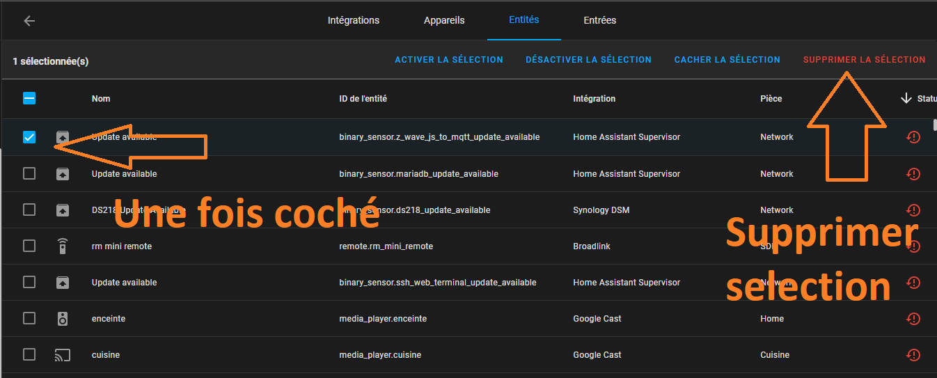

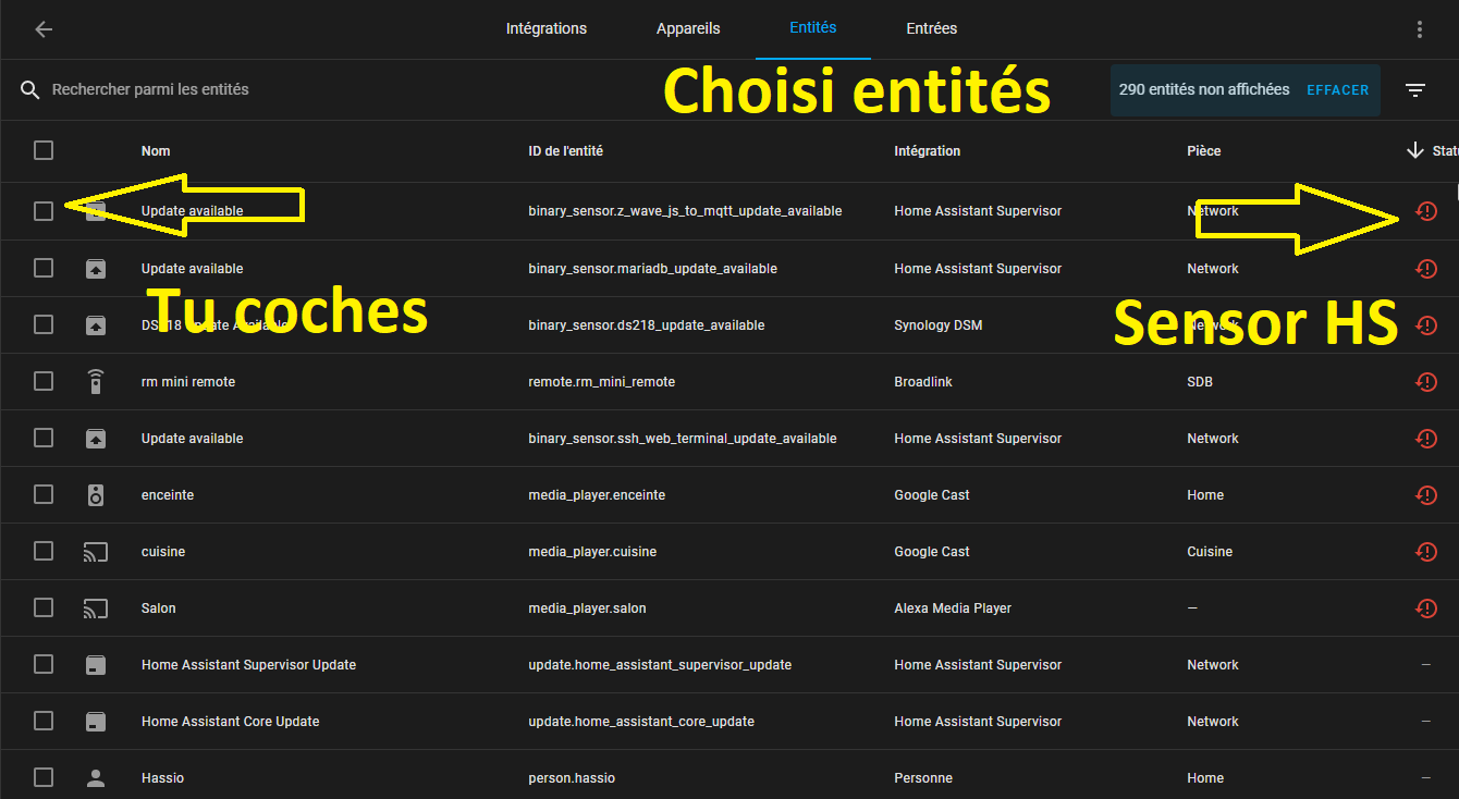

J’ai repris l’installation à zéro car je m’en sortait pas, j’ai cru comprendre qu’il fallait supprimer les anciens sensor mais je peux pas le faire de HA, tu as une idée d’où je doit faire cela?

j’ai lu, mais c’est lui qui les a créé. Pas moi. je pensais pas qu’il fallait les renommer…
Cree au max avec la version 7.8 un truc comme ca
passe en 8.0 cela a migrée
Normalement , la migration a du ce faire !
Ah moins qu’un bug c’est produit

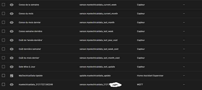

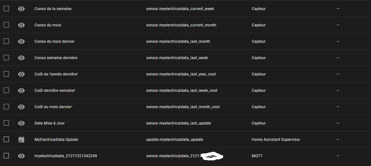

Vérifie si tu as un sensor.myelectricdata_XXXXXXX
non je n’en ai pas. Ils s’appelle tous sensor.myenedisxxxxx
J’ai trouvé, c’était des sensor MQTT d’une vielle installation, rien a voir avec celle-ci.

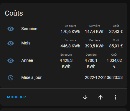

L’idée est de faire ça:
En mensuel pour l’électricité.
Je sais faire l’histogramme mais je ne sais quel sensor peu me donner les infos. Ou si je doit en créer qui va chercher dans influxdb? Je ne sais vraiment pas.
et ca ?
Capture d’écran 2022-12-22 100716
Yes ça j’ai fait le miens, je voulais un truc visuel sur la conso de chaque mois mais je pense qu’il faut aller chercher dans influxdb mais la je sais pas comment faire…
