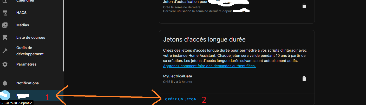

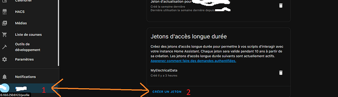

  • Comment on récupère le HOME_ASSISTANT_TOKEN_GENERATE_IN_PROFILE_TABS_(BOTTOM)?

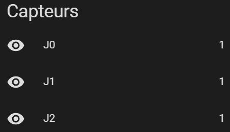

J’ai suivi le process mais je n’ai que 4 sensors qui remontent:
J’ai reboot le docker et HA.
Une idée?
THX
Super. Mise à jour OK. J’ai que trois sensors mais a priori tout fonctionne.
