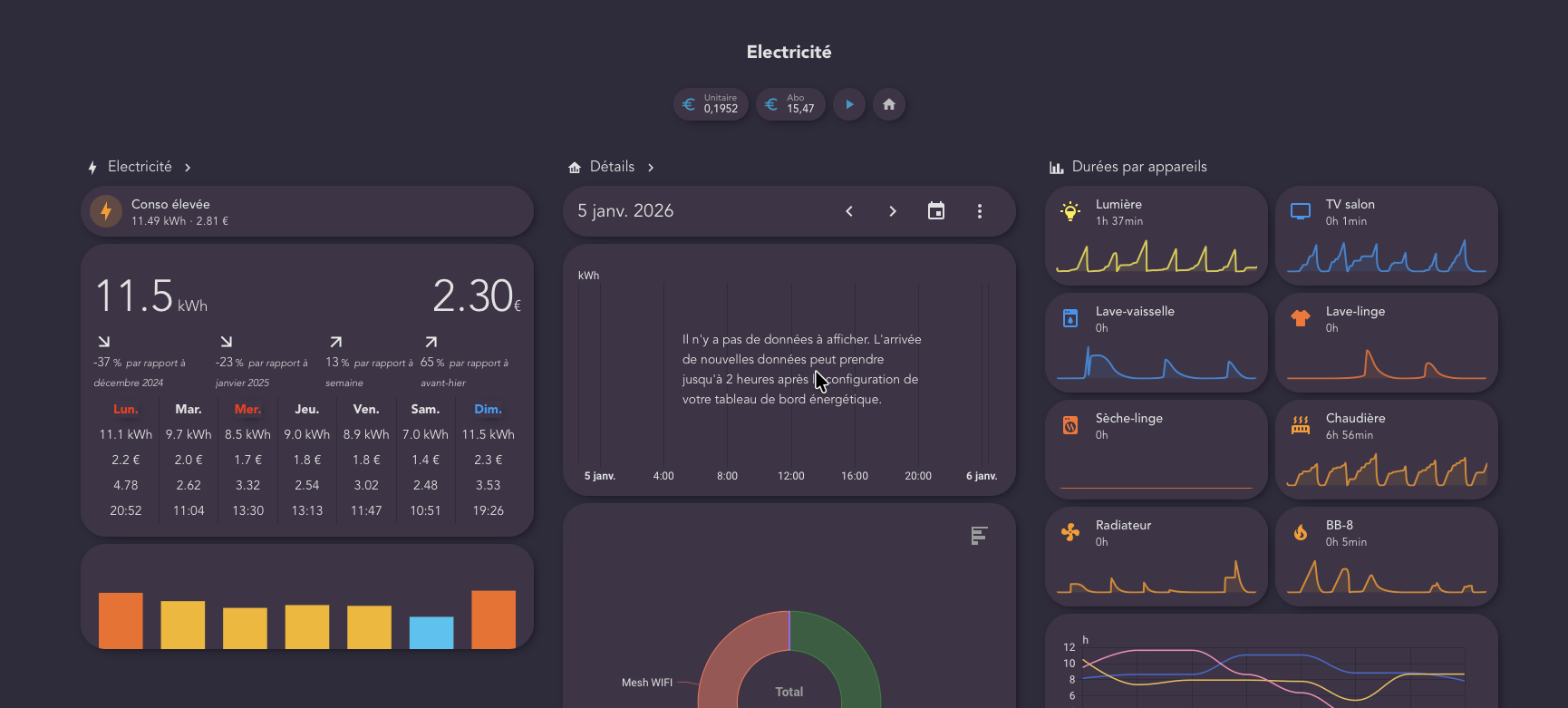

Est-ce que MED permettrait d’avoir un visuel similaire à ce que l’on a sur l’appli EDF en temps réel? Ce que les panneaux produisent, ce que l’on consomme, etc.

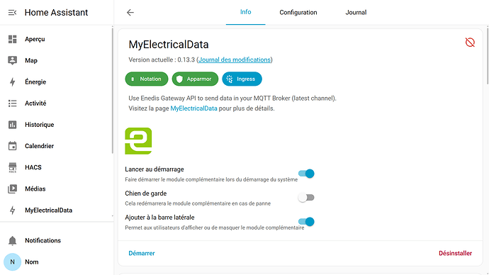

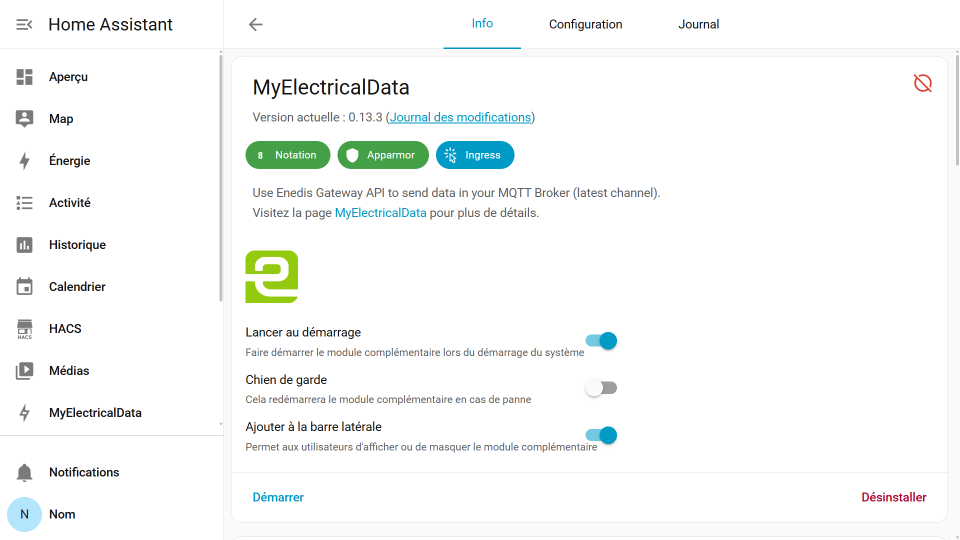

J’essaie donc d’installer MyElectricalData.
Sur Home · MyElectricalData/myelectricaldata_import Wiki · GitHub, il est écrit :
« La dépendance à MQTT n’est plus obligatoire et je supporte Home Assistant (Via MQTT Auto Discovery) »

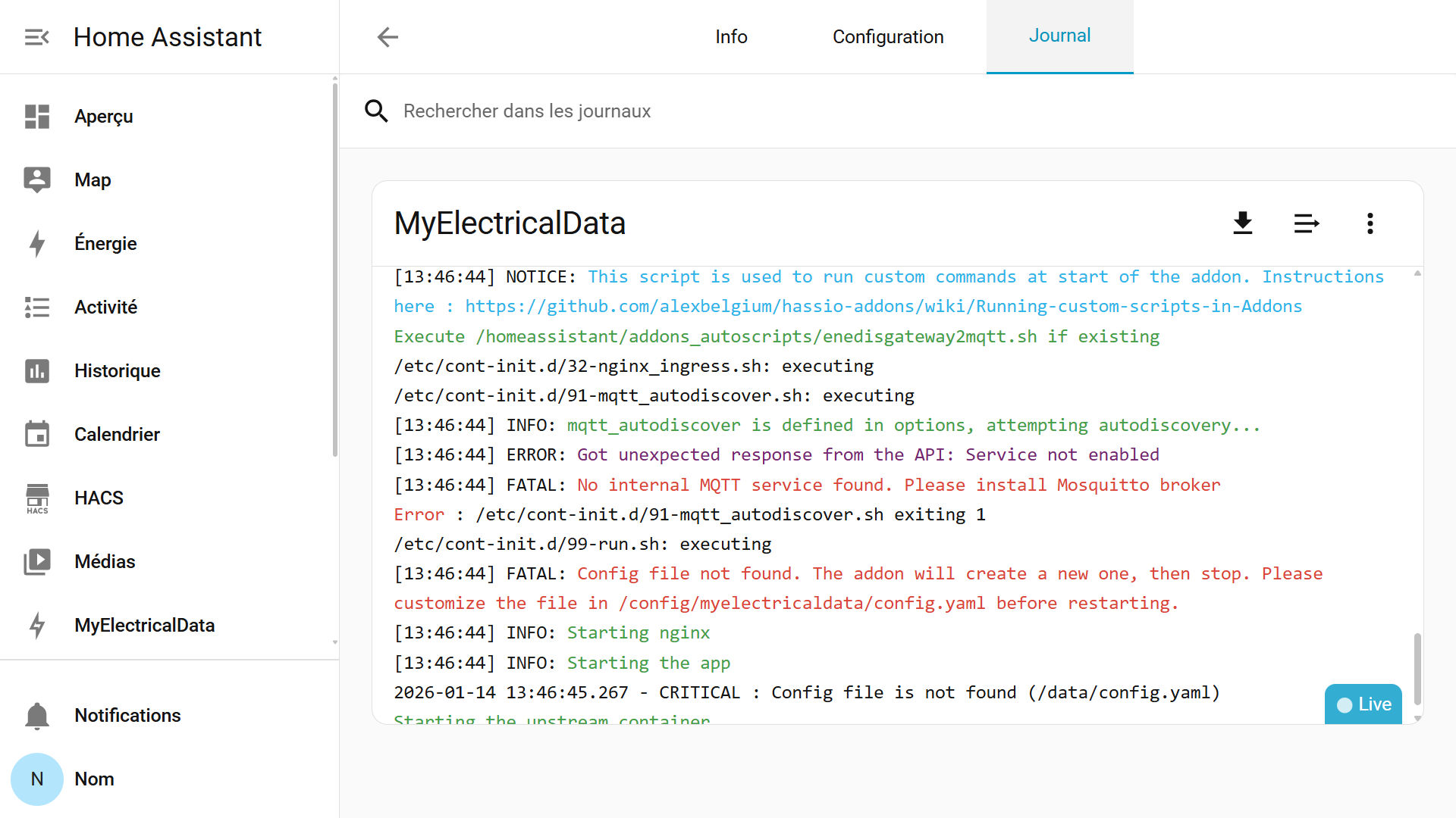

Cependant lorsque j’essaie de démarrer MyElectricalData à partir de cette page :
J’obtiens cette erreur fatale :
Donc ma question est : est-ce que dois :
- Installer « Mosquitto broker » comme indiqué dans le message d’erreur fatale?
- Ou bien faire autre chose dans HAOS pour que « MQTT Auto Discovery » fonctionne?
- Ou bien éditer (et remplir) le fichier « config.yaml », comme indiqué sur 03. Configuration · MyElectricalData/myelectricaldata_import Wiki · GitHub ?
Merci pour votre aide!
