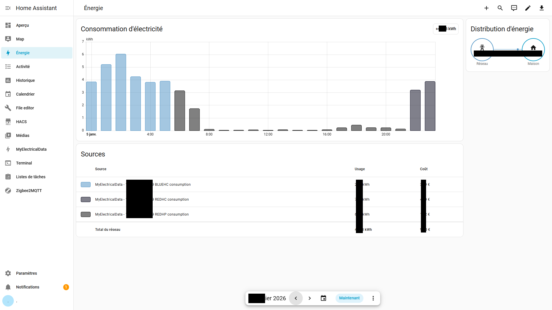

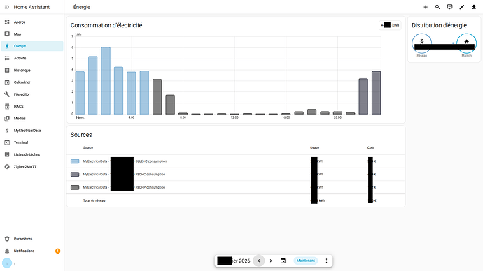

  • Modifier les couleurs du TdB Énergie, afin entre autres que les HP et HC des jours (Tempo) rouges apparaissent dans des nuances de rouges sur le graphique, plutôt que des nuances de gris :
  • Modifier les noms affichés des données de consommation, qui sont du type « MyElectricalData - NuméroDePDL - BLUEHC consumption » ; j’aimerais bien mettre quelque chose en français, du genre « Consommation Heures Creuses Bleues »
  • Enfin, j’aimerais rajouter un deuxième compteur Linky et donc un deuxième TdB Énergie : c’est possible?

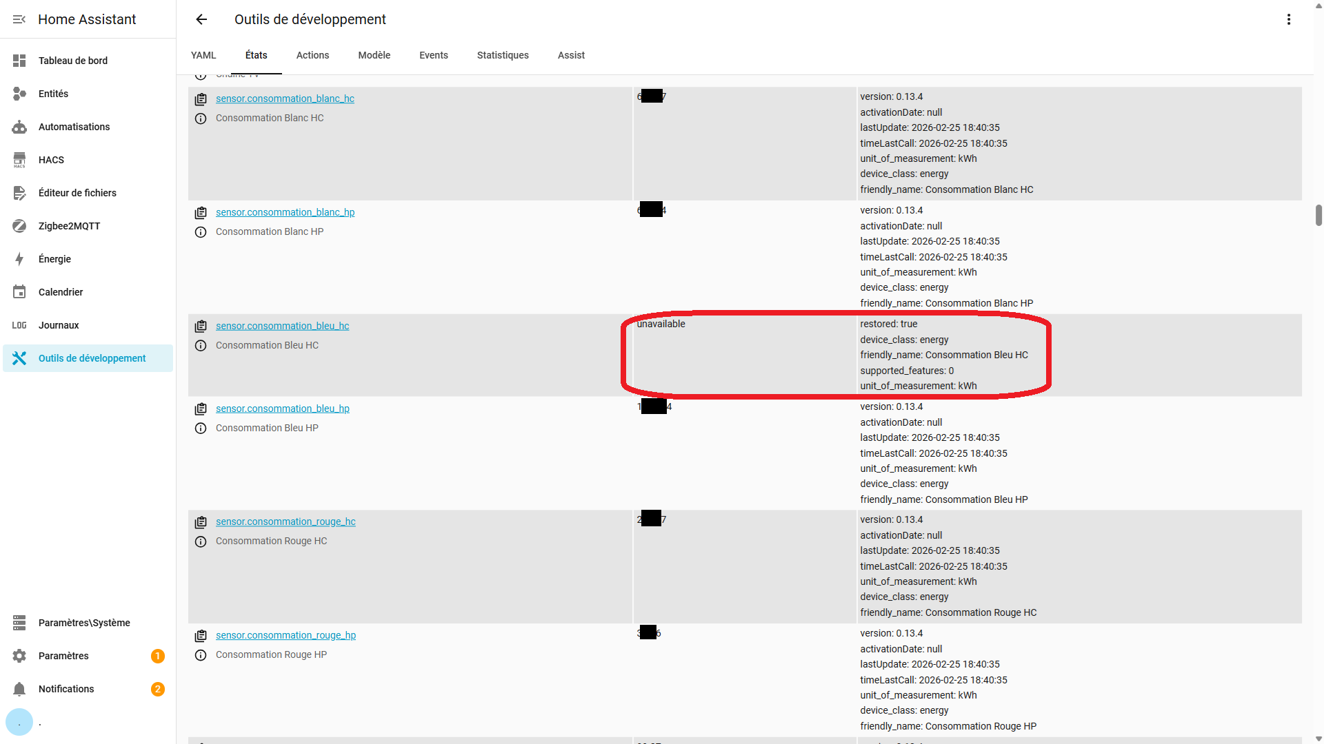

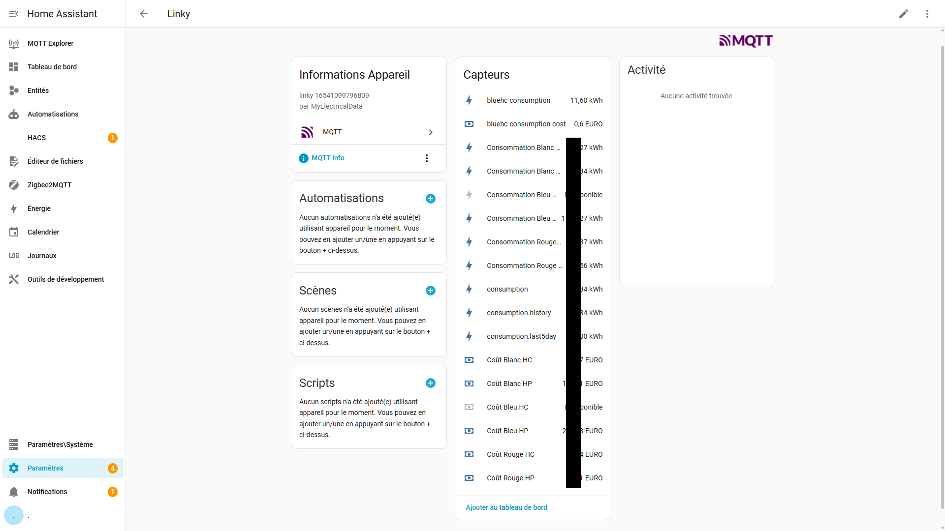

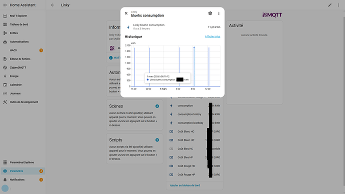

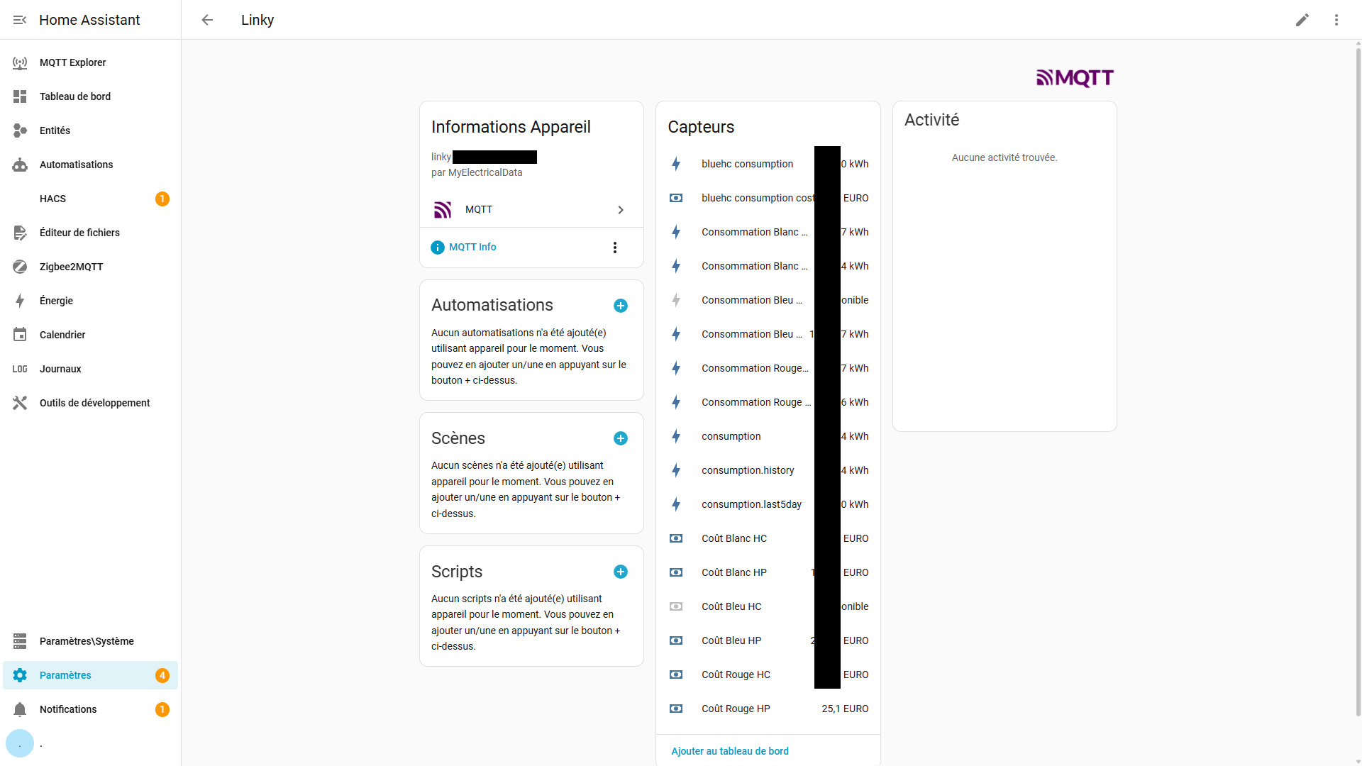

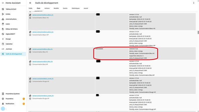

J’ai mon deux entités qui ne fonctionnent plus dans MyElectricalData : ma consommation en heures creuses bleues, et le coût correspondant.
Les entités de consommation et de coût fonctionnent pour toutes les autres périodes : heures pleines bleues, heures creuses et pleines blanches, et heures creuses et pleines rouges.
Voici par exemple ce que je vois dans les outils de développement :
Est-ce que c’est moins qui ait pu « abîmer » quelque chose dans la configuration de HA, et si oui quoi/comment le réparer?

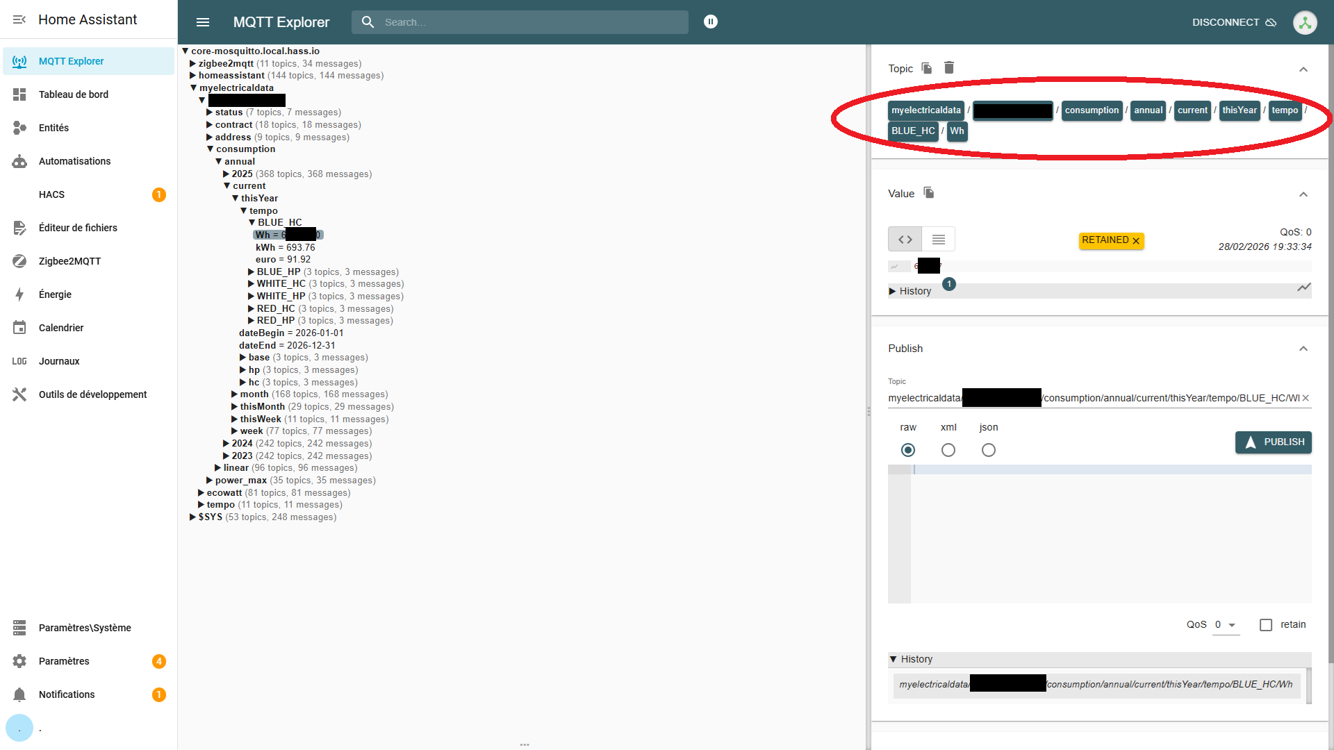

Salut..

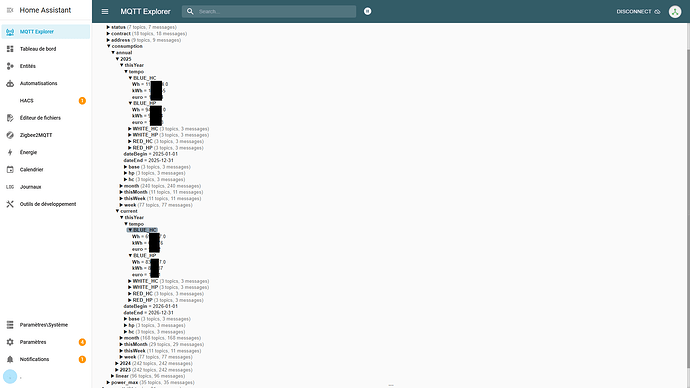

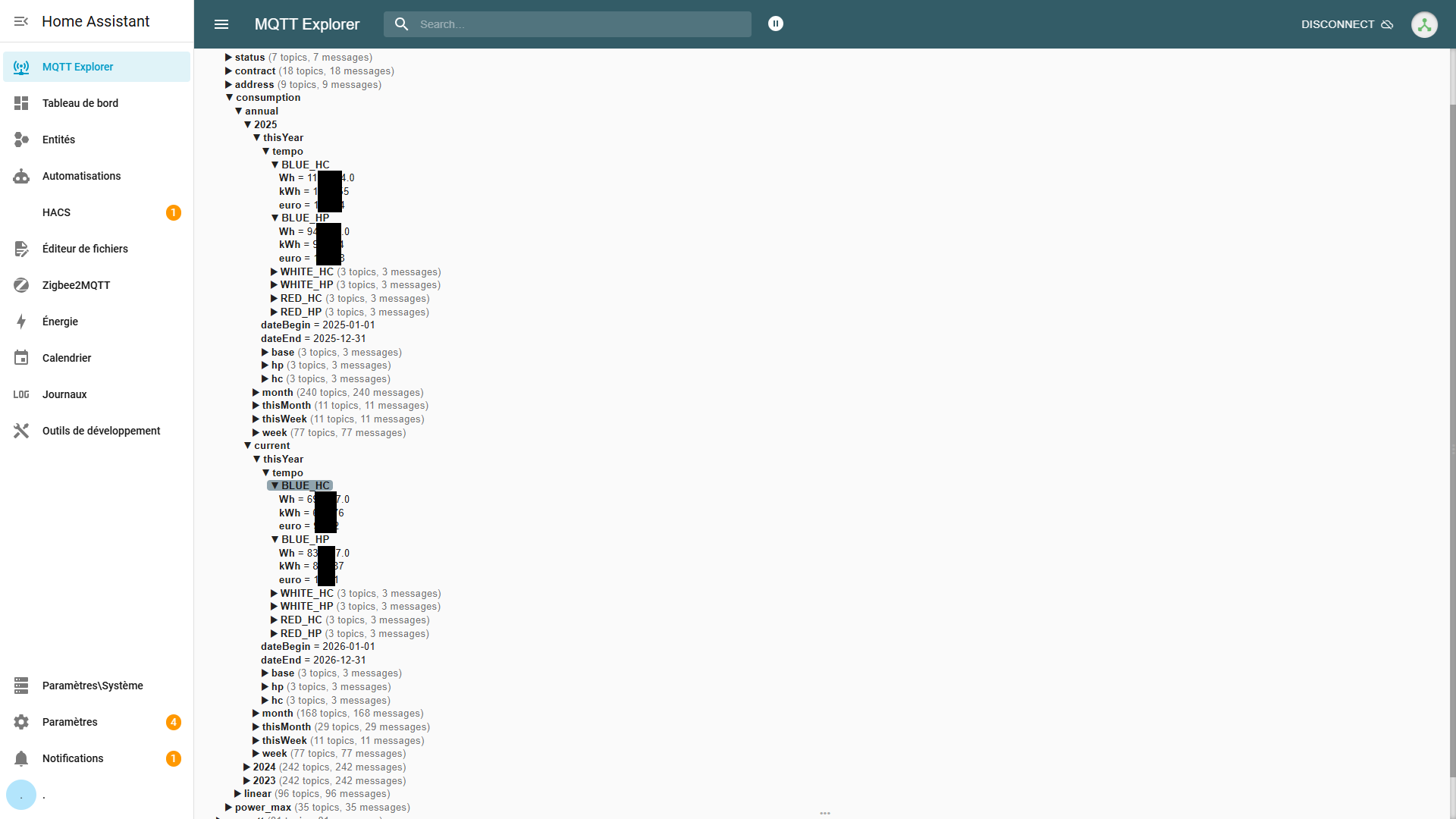

Est-ce que tu peux regarder ce qui passe en MQTT ( avec un MQTT Explorer) ?
Et comme dab regarde log de MyElecricalData au démarrage, et les données du serveur !
Avez-vous un MQTT Explorer à recommander?
Celui-là? : addon-repository/mqtt-explorer at master · GollumDom/addon-repository · GitHub

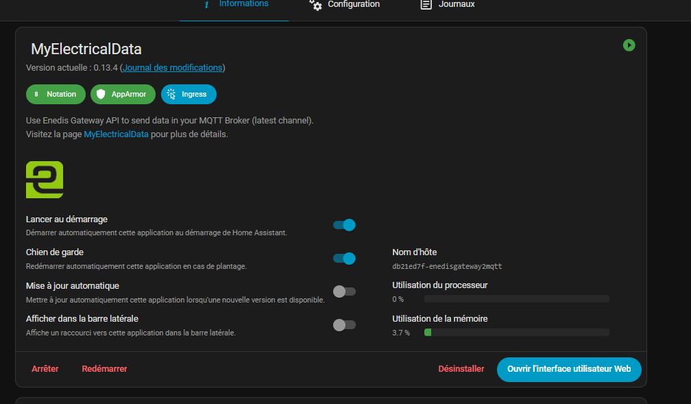

Je ne vois aucun warning ou erreur dans le log de MyElectricalData :
Log

Mais je ne vois rien de spécifique aux périodes bleues Heures Creuses, qui ne marche plus chez moi :
Chaque fois que dans ce log ça parle de « BlueHC », ça n’en parle pas différemment des autres périodes tarifaires Tempo (BlueHP, WhiteHC, WhiteHP, …)
Regarde les données dans MQTT EXPLORER c’est un prog externe !
Dans MQTT Explorer, Blue_HC semble fonctionner aussi bien que Blue_HP et les autres périodes tarifaires Tempo :
C’est le restored: true qui m’interpelle dans ton sensor ?
Si tu as touché à la base , il faudrait recharger les données de MyElectiCaldata !

Tu crois que je peux désormais supprimer l’appareil « Linky » qui a été créé quand j’ai installé MyElectricalData ? :
(Et toujours accéder aux données MyElectricalData qui m’intéressent, en créant des entités comme tu me l’as appris ci-dessus.)
Slt..
Tu pourrais , mais est-ce que tes données ne vont pas remontées toute seules avec MQTT ?
À la base elles remontaient bien dans cet appareil « Linky - MQTT » qui s’est créé automatiquement quand j’ai installé MyElectricalData, mais :
  • Après que j’ai renommé certaines de ses entités, je ne sais pas si c’est lié, mais est apparu le dysfonctionnement au niveau du « bleu heures creuses » :
    • Les entités « Consommation Bleu HC » et « Coût Bleu HC » sont devenues « indisponibles »
    • De nouvelles entités « bluehc consumption » et « bluehc consumption cost » sont apparues toutes seules :
Mais elles déconnent complètement : par exemple 99% du temps « bluehc consumption » affiche 11.6 kWh, et seulement 1 fois toutes les quatre heures (sauf à minuit…!?) ça affiche une valeur crédible :
Je préfère donc supprimer tout cet appareil « Linky - MQTT », et recréer en YAML des entités sur les données MyElectricalData qui m’intéressent, comme tu m’as appris à le faire :+1: :folded_hands:
