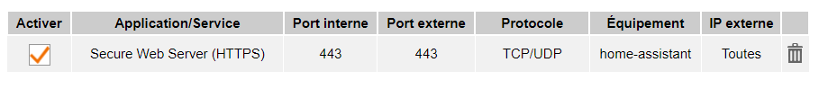

Mon port 443 est bien redirigé vers le home assistant.
Ca me donne une erreur 400 en https.

Ton port 443 doit être redirigé vers le port 8123 de HA.

oui mais d’ailleur ca marche puisque en mettant juste une redirection du port 443 vers le 8123 et en tapant l’adresse j’arrive bien sur HA
Mais il semble qu’il n’y ai pas e dialogue avec npm je ne comprend pas pourquoi
