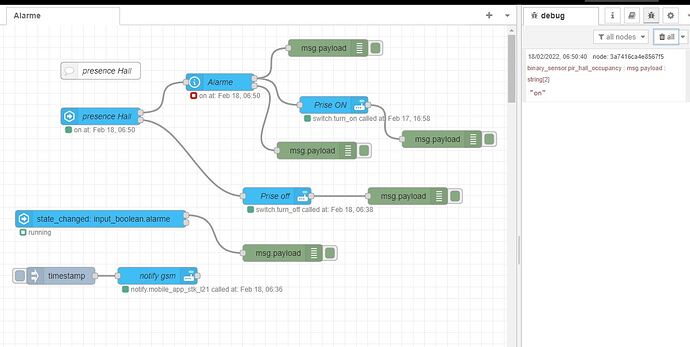

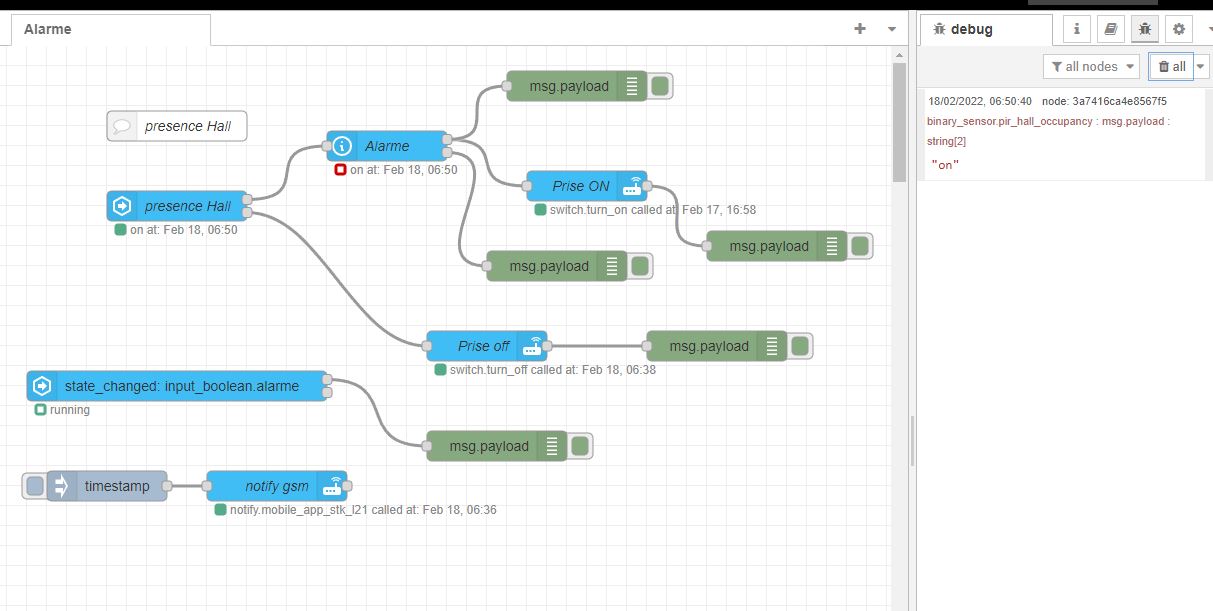

Node-red les fonctions logiques
impossible de faire fonctionner node « current state » pour surveiller l’état de l’interrupteur virtuel :roll_eyes:
j’ai réinstaller un interrupteur virtuel et effacé / remis le « current state » mais il reste toujours à « off »
Par contre j’ai installé un « events :state » et là ça fonctionne très bien, à chaque appui sur l’interrupteur virtuel, le changement d’état se fais.
Mais comment utiliser cette info ? En passant par une" fonction" ?
help :scream:
Maintenant il est passé à « on » mais reste bloqué à « on ». ?
je joins mon flow si ça peut aider

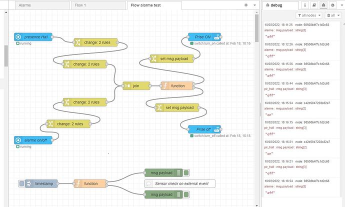

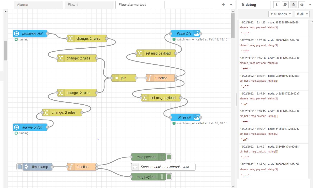

bon je m’y remet avec 2 « events: states » 1 « join » et 1 « fonction » et voir ce que je peux en tirer avec mon niveau débutant.
Enfin quelque chose qui fonctionne et que j’ai compris.
Bon ok c’est pas top mais ça donne un bon résultat.
[{"id":"bf54e42bbb243fab","type":"tab","label":"Flow alarme test","disabled":false,"info":"","env":[]},{"id":"276a7239eeac557a","type":"function","z":"bf54e42bbb243fab","name":"","func":"let sensors = msg.payload; //don't need to  write msg.payload to acces sensors\n\n//Door open and window not false, or garage 0\nif  (sensors.alarme === \"switch_on\" && sensors.pir_hall === \"pir_on\")\n     { return [msg, null]; }\n     \n   else {\n    return [null, msg]; //Send message to second output\n}\n","outputs":2,"noerr":0,"initialize":"","finalize":"","libs":[],"x":620,"y":280,"wires":[["3bf66e090680aed5"],["1e0a2a1a3bf29a86"]]},{"id":"5e6cc9945dfb26d8","type":"change","z":"bf54e42bbb243fab","name":"","rules":[{"t":"set","p":"topic","pt":"msg","to":"alarme","tot":"str"},{"t":"set","p":"alarme","pt":"global","to":"payload","tot":"msg"}],"action":"","property":"","from":"","to":"","reg":false,"x":280,"y":200,"wires":[["23b715a59369d6e5"]]},{"id":"4c464465cae112a5","type":"change","z":"bf54e42bbb243fab","name":"","rules":[{"t":"set","p":"topic","pt":"msg","to":"pir_hall","tot":"str"},{"t":"set","p":"pir_hall","pt":"global","to":"payload","tot":"msg"}],"action":"","property":"","from":"","to":"","reg":false,"x":280,"y":340,"wires":[["23b715a59369d6e5"]]},{"id":"23b715a59369d6e5","type":"join","z":"bf54e42bbb243fab","name":"","mode":"custom","build":"object","property":"payload","propertyType":"msg","key":"topic","joiner":"\\n","joinerType":"str","accumulate":true,"timeout":"","count":"2","reduceRight":false,"reduceExp":"","reduceInit":"","reduceInitType":"","reduceFixup":"","x":470,"y":280,"wires":[["276a7239eeac557a"]]},{"id":"c11ccd637234e10a","type":"inject","z":"bf54e42bbb243fab","name":"","props":[{"p":"payload"},{"p":"topic","vt":"str"}],"repeat":"","crontab":"","once":false,"onceDelay":0.1,"topic":"","payload":"","payloadType":"date","x":120,"y":640,"wires":[["701ce8e588a465bd"]]},{"id":"701ce8e588a465bd","type":"function","z":"bf54e42bbb243fab","name":"","func":"let sensors = {\n    door: global.get(\"door\"),\n    garage: global.get(\"garage\"),\n    window: global.get(\"window\")\n}\n\n//Door open and window not false, or garage 0\nif ( (sensors.door === \"close\" && !sensors.window) || sensors.garage === 0){\n    return [msg, null]; //Send message to first output\n}else if (sensors.garage === 1){\n    return [null, msg]; //Send message to second output\n}\n","outputs":2,"noerr":0,"initialize":"","finalize":"","libs":[],"x":300,"y":640,"wires":[["723ffc4aa03623cd"],["efd81456e2377e5f"]]},{"id":"723ffc4aa03623cd","type":"debug","z":"bf54e42bbb243fab","name":"","active":true,"tosidebar":true,"console":false,"tostatus":false,"complete":"false","statusVal":"","statusType":"auto","x":570,"y":600,"wires":[]},{"id":"efd81456e2377e5f","type":"debug","z":"bf54e42bbb243fab","name":"","active":true,"tosidebar":true,"console":false,"tostatus":false,"complete":"false","statusVal":"","statusType":"auto","x":570,"y":680,"wires":[]},{"id":"21f33a4dd9d78bc4","type":"comment","z":"bf54e42bbb243fab","name":"Sensor check on external event","info":"","x":630,"y":640,"wires":[]},{"id":"3bf66e090680aed5","type":"change","z":"bf54e42bbb243fab","name":"","rules":[{"t":"set","p":"payload","pt":"msg","to":"on","tot":"str"}],"action":"","property":"","from":"","to":"","reg":false,"x":600,"y":180,"wires":[["543e61eb5a75e7d5"]]},{"id":"1e0a2a1a3bf29a86","type":"change","z":"bf54e42bbb243fab","name":"","rules":[{"t":"set","p":"payload","pt":"msg","to":"off","tot":"str"}],"action":"","property":"","from":"","to":"","reg":false,"x":620,"y":360,"wires":[["0f498f62b38e18fe"]]},{"id":"543e61eb5a75e7d5","type":"api-call-service","z":"bf54e42bbb243fab","name":"Prise ON","server":"d260f8f066987915","version":5,"debugenabled":false,"domain":"switch","service":"turn_on","areaId":[],"deviceId":[],"entityId":["switch.prise_1"],"data":"","dataType":"jsonata","mergeContext":"","mustacheAltTags":false,"outputProperties":[],"queue":"none","x":720,"y":100,"wires":[[]]},{"id":"0f498f62b38e18fe","type":"api-call-service","z":"bf54e42bbb243fab","name":"Prise off","server":"d260f8f066987915","version":5,"debugenabled":false,"domain":"switch","service":"turn_off","areaId":["hall"],"deviceId":[],"entityId":["switch.prise_1"],"data":"","dataType":"jsonata","mergeContext":"","mustacheAltTags":false,"outputProperties":[],"queue":"none","x":720,"y":440,"wires":[[]]},{"id":"65bdaf8a00c82f91","type":"server-state-changed","z":"bf54e42bbb243fab","name":"presence Hall","server":"d260f8f066987915","version":4,"exposeToHomeAssistant":false,"haConfig":[{"property":"name","value":""},{"property":"icon","value":""}],"entityidfilter":"binary_sensor.pir_hall_occupancy","entityidfiltertype":"exact","outputinitially":false,"state_type":"str","haltifstate":"","halt_if_type":"str","halt_if_compare":"is","outputs":1,"output_only_on_state_change":true,"for":"0","forType":"num","forUnits":"minutes","ignorePrevStateNull":false,"ignorePrevStateUnknown":false,"ignorePrevStateUnavailable":false,"ignoreCurrentStateUnknown":false,"ignoreCurrentStateUnavailable":false,"outputProperties":[{"property":"payload","propertyType":"msg","value":"","valueType":"entityState"},{"property":"data","propertyType":"msg","value":"","valueType":"eventData"},{"property":"topic","propertyType":"msg","value":"","valueType":"triggerId"}],"x":90,"y":100,"wires":[["5934e1a664547d86"]]},{"id":"b882e4912395ce85","type":"server-state-changed","z":"bf54e42bbb243fab","name":"alarme on/off","server":"d260f8f066987915","version":4,"exposeToHomeAssistant":false,"haConfig":[{"property":"name","value":""},{"property":"icon","value":""}],"entityidfilter":"input_boolean.alarme","entityidfiltertype":"exact","outputinitially":false,"state_type":"str","haltifstate":"","halt_if_type":"str","halt_if_compare":"is","outputs":1,"output_only_on_state_change":true,"for":"0","forType":"num","forUnits":"minutes","ignorePrevStateNull":false,"ignorePrevStateUnknown":false,"ignorePrevStateUnavailable":false,"ignoreCurrentStateUnknown":false,"ignoreCurrentStateUnavailable":false,"outputProperties":[{"property":"payload","propertyType":"msg","value":"","valueType":"entityState"},{"property":"data","propertyType":"msg","value":"","valueType":"eventData"},{"property":"topic","propertyType":"msg","value":"","valueType":"triggerId"}],"x":90,"y":480,"wires":[["d2f93990fa908a59"]]},{"id":"d2f93990fa908a59","type":"change","z":"bf54e42bbb243fab","name":"","rules":[{"t":"change","p":"payload","pt":"msg","from":"on","fromt":"str","to":"pir_on","tot":"str"},{"t":"change","p":"payload","pt":"msg","from":"off","fromt":"str","to":"pir_off","tot":"str"}],"action":"","property":"","from":"","to":"","reg":false,"x":220,"y":420,"wires":[["4c464465cae112a5"]]},{"id":"5934e1a664547d86","type":"change","z":"bf54e42bbb243fab","name":"","rules":[{"t":"change","p":"payload","pt":"msg","from":"on","fromt":"str","to":"switch_on","tot":"str"},{"t":"change","p":"payload","pt":"msg","from":"off","fromt":"str","to":"switch_off","tot":"str"}],"action":"","property":"","from":"","to":"","reg":false,"x":320,"y":120,"wires":[["5e6cc9945dfb26d8"]]},{"id":"d260f8f066987915","type":"server","name":"Home Assistant","version":2,"addon":true,"rejectUnauthorizedCerts":true,"ha_boolean":"y|yes|true|on|home|open","connectionDelay":true,"cacheJson":true,"heartbeat":false,"heartbeatInterval":"30"}]
Merci pour votre patience et de votre aide
Maintenant s’il y a moyen de simplifier sans utiliser " current state" car je ne parviens pas à le faire marcher, je suis à l’écoute.
