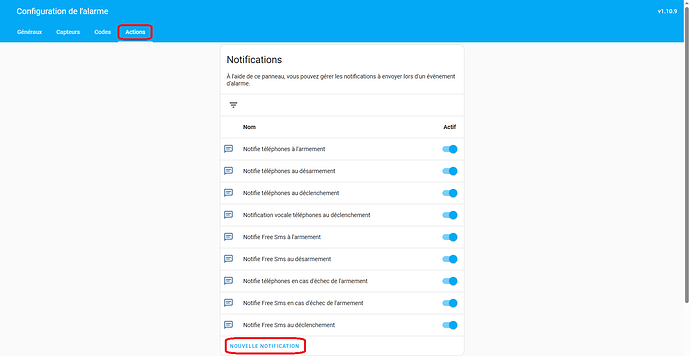

Si tu veux envoyer des notifications via Alarmo, ça se fait dans l’onglet Actions d’Alarmo :

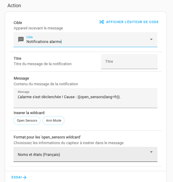

je peux donc bien choisir « notifications alarmo » lorsque je construits une notification dans alarmo :
mais cela ne fonctionne pas…
Merci pour l’aide.
Le plus simple serait de plutôt utiliser les actions dans alarmo. Et dans cette action tu lance un script qui lance la notification mqtt.
Les notifications alarmo ne permettent pas la liberté d’action des script et automatisation et se « limite » aux appareils pouvant recevoir le notifications de l’App, tss et serveur ha.
