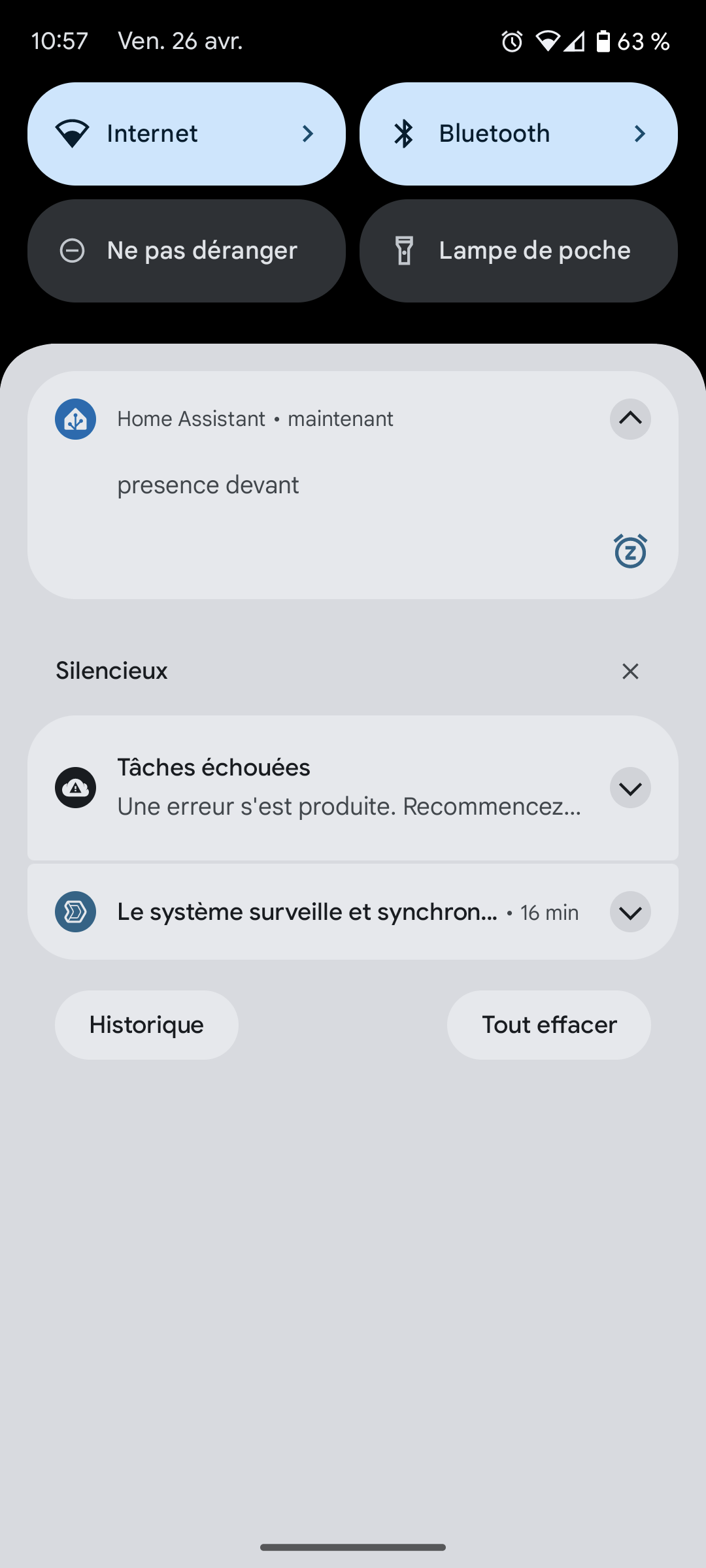

Notification avec photo quand detection de mouvement
Dac. L’envoie des images est relativement le même.

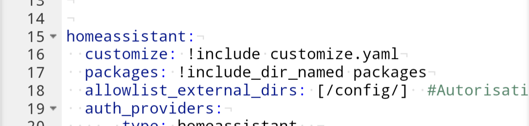

tu enregistre la photo ou ? et est ce que tu as donné les droits au dossier dans : configurations.yaml ?
perso j’ai rajouté ca :
  allowlist_external_dirs:
    - /config/www
je suis pas expert peut etre que le format est pas bon
  - /config/
et non
allowlist_external_dirs: [/config]
Ha regarde le début de la discussion.
bien vu

Regarde dans les log au moment de l’envoie de l’image l’erreur qui est retourné
Justement c’est bien le problème c’est que j’ai aucune erreur
