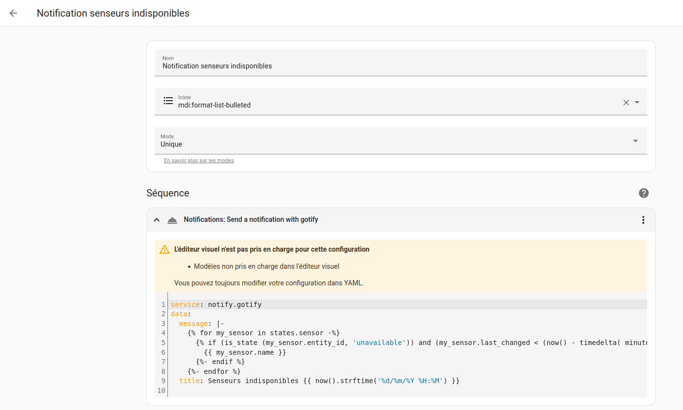

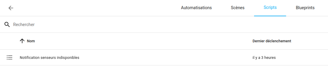

Pour mon utilisation, je l’ai mis dans un script qui est appelé régulièrement par une automatisation:
Une expression comme ça peut être utilisée plus ou moins partout, a condition que son contenu est compatible.
