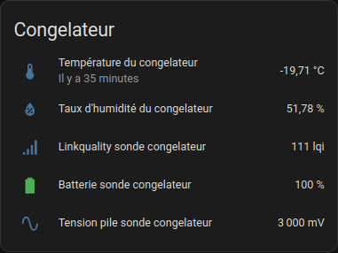

C’est ce que j’ai dans mon congélo depuis maintenant presque un an, le tout dans un sac de congélation pour éviter l’humidité directe… aucun pb de pile.
Bonjour, merci pour le renseignement, pas trop de changement de pile ?
aucun changement depuis l’été dernier et tjrs à 100%
Merci ça paraît bien, je vais en commander 1
Il y a des restrictions il n’est possible que d’en commander qu’un…
J’essaye sans le sac.
Avec, le taux d’humidité n’est sans doute plus correct.
Ce que je souhaite avoir, c’est évidemment la température.
Mais si je sais avoir aussi le taux d’humidité…
Si non, j’utiliserai le truc du sac ![]()

dans un congèlo, je pense que le plus important est la température, pas l’humidité ![]()
Dans un congélateur, l’humidité n’a aucun sens.
L’eau contenue dans l’air a condensé puis givré durant la phase de descente en T° . Les 100% de HR ont été atteint pendant la descente. (Voir diagramme de l’air humide pour plus de précisions).
Mieux vaut protéger ta sonde ![]()

Oui, je suis d’accord, le taux d’humidité dans le congel, ça sert pas à grand chose.
Mais je vais quand même prolonger le stress test ![]()
Pour info, après 10 jours sans sac…
Les pics sont probablement des ouvertures de porte
