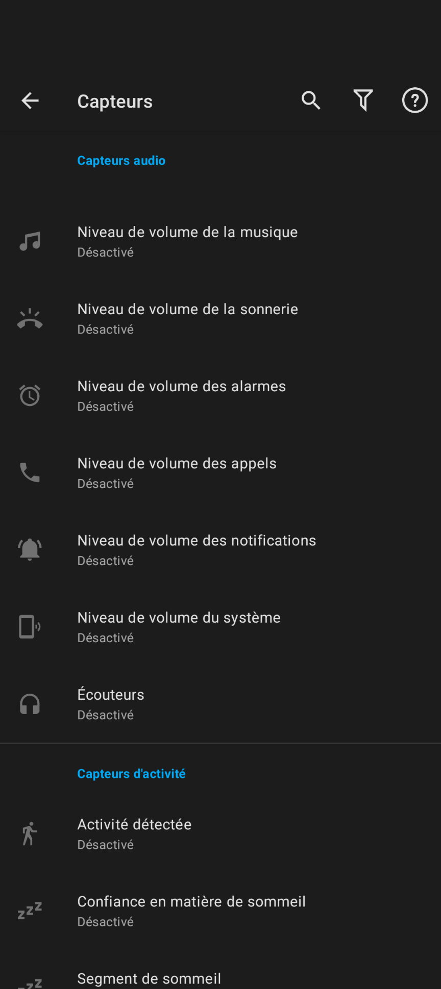

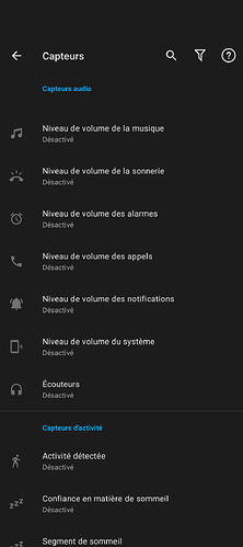

Merci Idaho947 avec c’est commande je peux modifié le mode en normal et modifier le volume.
Cependant je me posais la question si on pouvez récupérer les valeurs régler par l’utilisateur avant de les modifiés ?
En utilisant la proposition de @WarC0zes tu n’as pas à te soucier du volume du message, il sera au max possible et reviendra à sa position initiale ensuite et ça fonctionne même si le téléphone est en mode ne pas déranger ou vibreur, après ce n’est pas un son mais une phrase lue.
Oui il faut activer les capteurs correspondant dans l’appli companion, il remonte ensuite dans ha dans l’intégration mobile.
