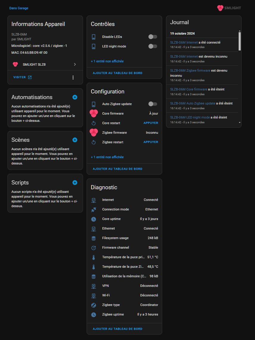

D’ailleurs je la vends si quelqu’un est interessé, je suis passé sur la smlight toujours avec la meme puce en version Ethernet. PLus besoin du webflasher, tout se fait depuis l’interface web de la clé Zigbbe et plus besoin donc de la déconnecter :wink: Et on est averti d’une mise à jour possible dans HA avec l’intégration SMLIGHT :wink: Autre avantage de la SM Light, elle est PoE donc on peut la rebooter à distance au cas ou. En USB si tu n’es pas à la maison, c’est mort !
Reboot du Zigbee par l’interface web de la smlight aussi possible

La solution la plus fiable si on veut pouvoir rebooter une clé Zigbee, c’est un dongle Ethernet avec interface web qui permet de le faire ou alors plus radical via PoE.
C’est pour ça que je trouve génial les clés SMLIGHT.

L’integration HA du dongle Zigbee SMLIGHT. Pour le reboot on est même pas obliger de passer par l’interface web du dongle :wink:
Si on pouvait rester dans le sujet…
Il faut déjà arriver à cette page :smiley:
