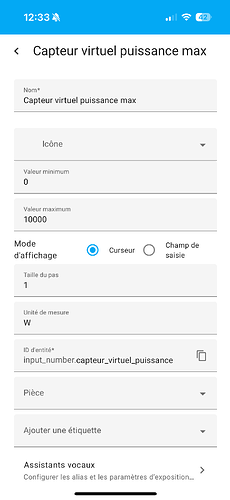

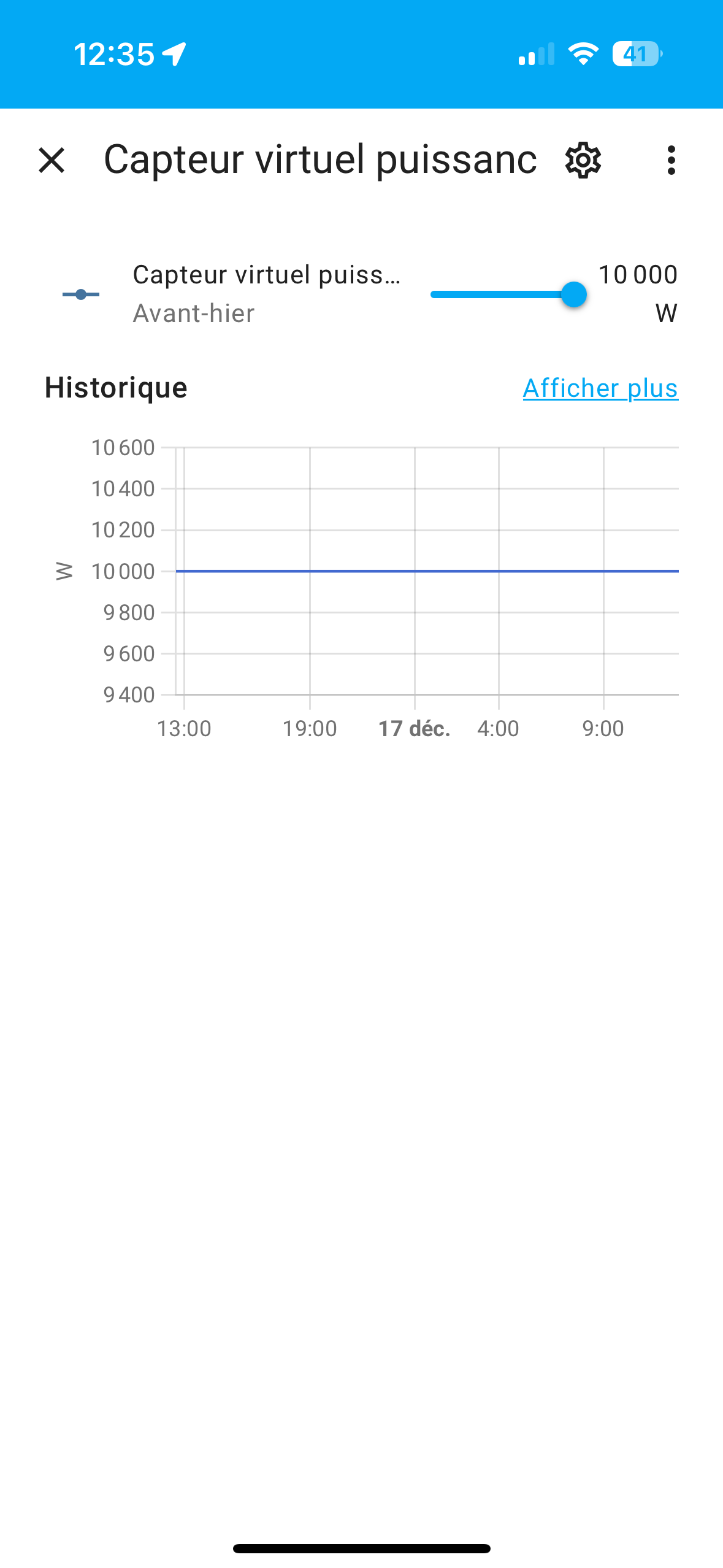

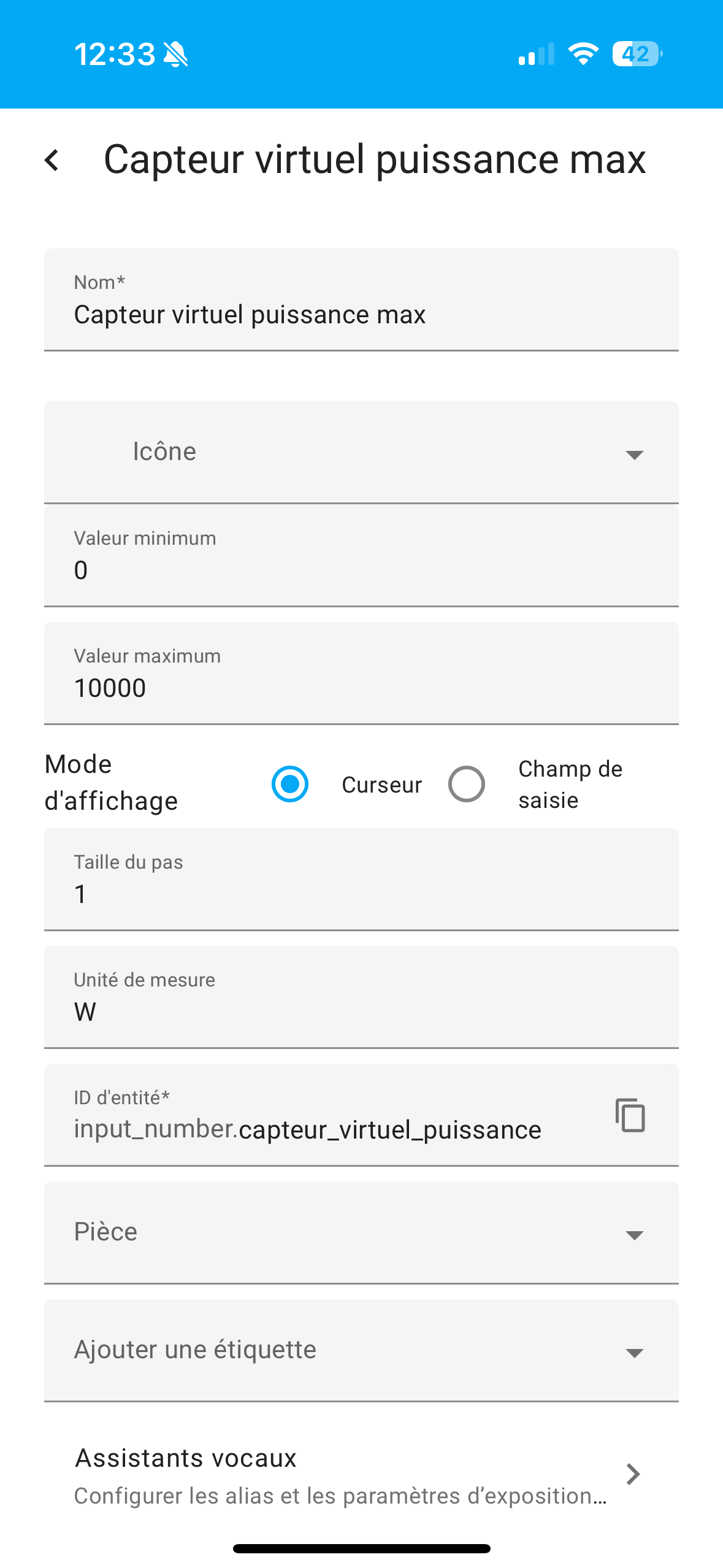

Tu souhaites créer un input qui se réglerai par curseur ou +- ?
Si oui tu peux sans doute passer par la création d’un capteur virtuel (le terme capteur est maladroit) et l’intégrer dans ton automation.
Un exemple chez moi ci-dessous pour la gestion du délestage.

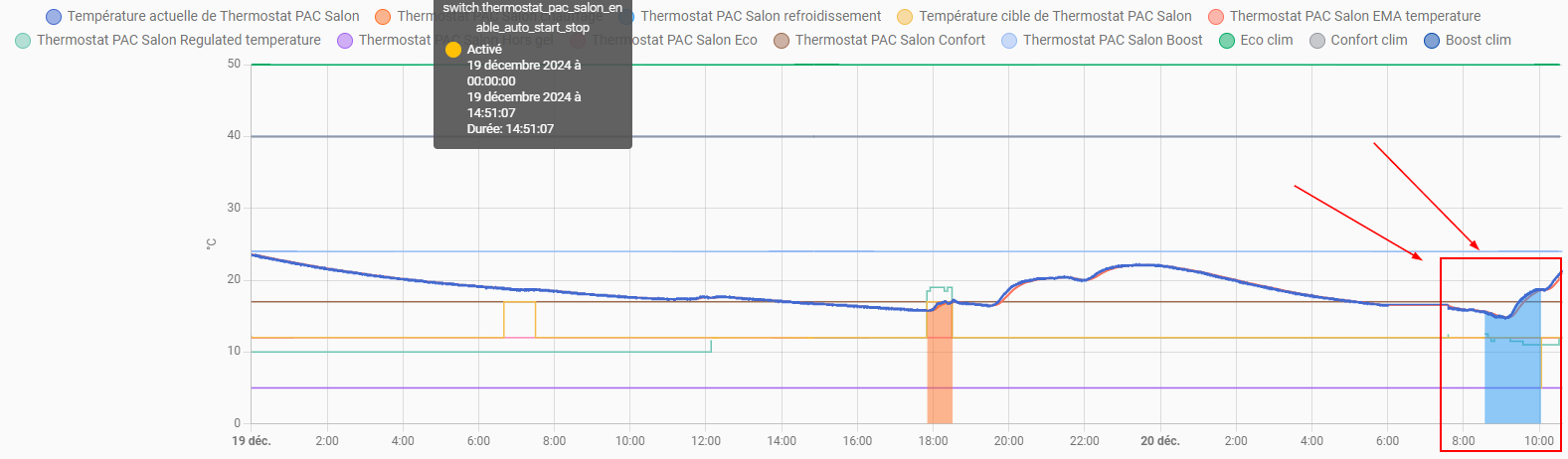

J’ai donc mis régulation forte
J’ai attendu quelques jours voir le résultat et c’est concluant.
Cependant, cette autorégulation est un peu flou pour moi
Comment cela fonctionne sur le principe ? …juste pour comprendre .

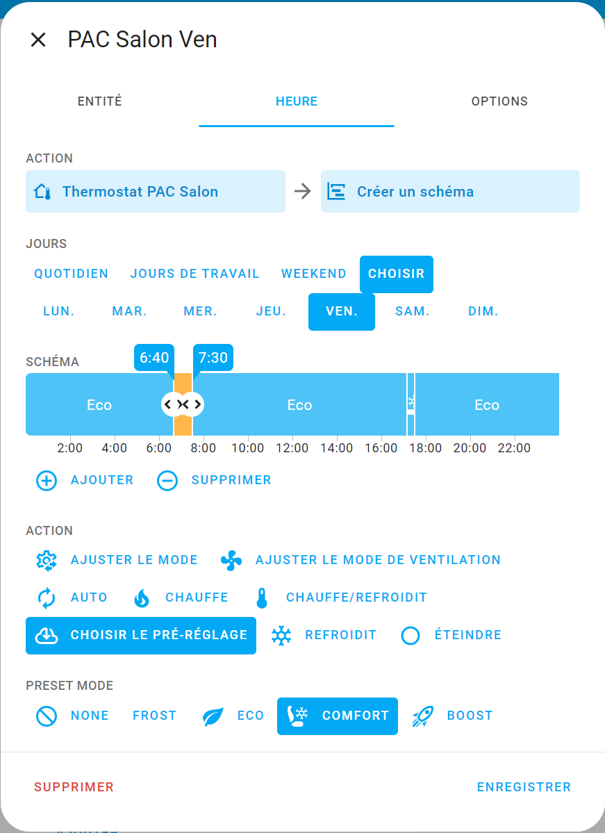

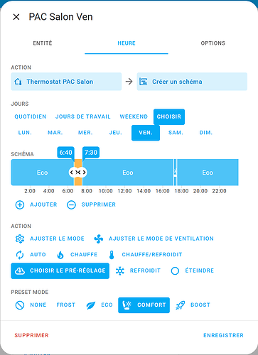

Auto c’est le hvac_mode : le mode de fonctionnement qui peut être Auto - Chauffe - Chauffe/Refroidit - Refroidit - Eteindre sur ta copie d’écran.
Capture d’écran 2024-12-21 à 08.44.34
Eco ou Confort c’est le preset (pre-réglage). C’est 2 choses différentes.
Dans ta copie d’écran tu ne changes que le preset. Donc je suppose que le mode de fonctionnement de ta clim est Auto ou Chauffe/Refroidit. C’est ça qu’il faut éviter. Regarde sur la télécommande ou sur le climate sous-jacent directement.
