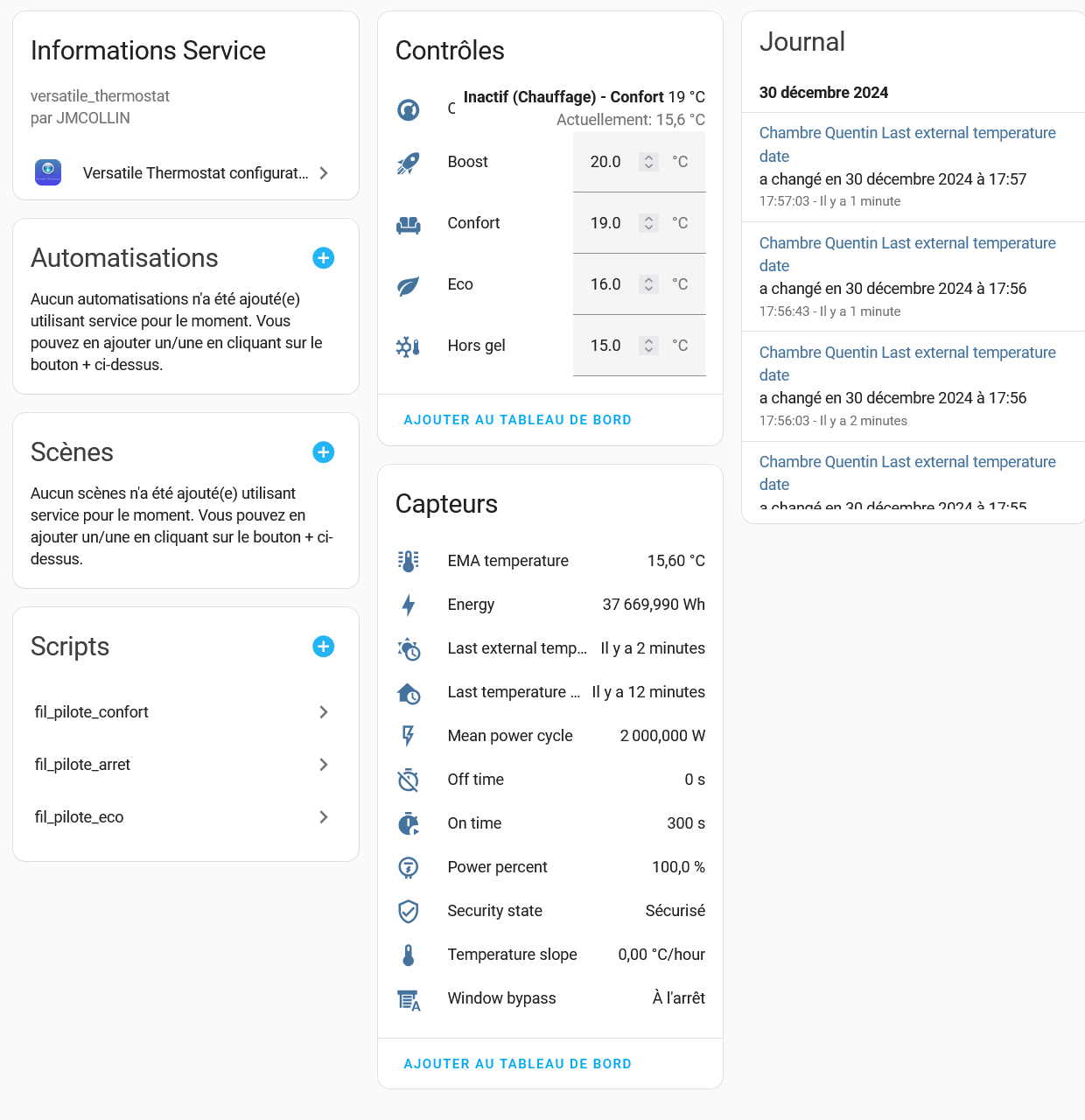

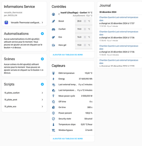

Je viens d’installer Versatile thermostat, et je n’arive pas à commander la mise en marche ou arrête de mon radiateur electrique.
Je commande mon radiateur élèctrique via son fil pilote avec un module Nodon en zibgee + ZigBee2mqtt.
J’ai bien créer un swicht virtuel, et celui-ci est bien renseigné dans les sous-jacents lors de la configuration de Vth.
Vth semble fonctionner voir image suivante, mais celui-ci nje semble pas commander mon radiateur ?
Je ne vois pas ce que je dois ajouter / modifier comme pamamètre pour que cela puisse commander correctement mon radiateur, faut il passer par des commandes MQTT
Voici la config lié à Vth dans le fichier configuration.yaml

Merci beaucoup.
