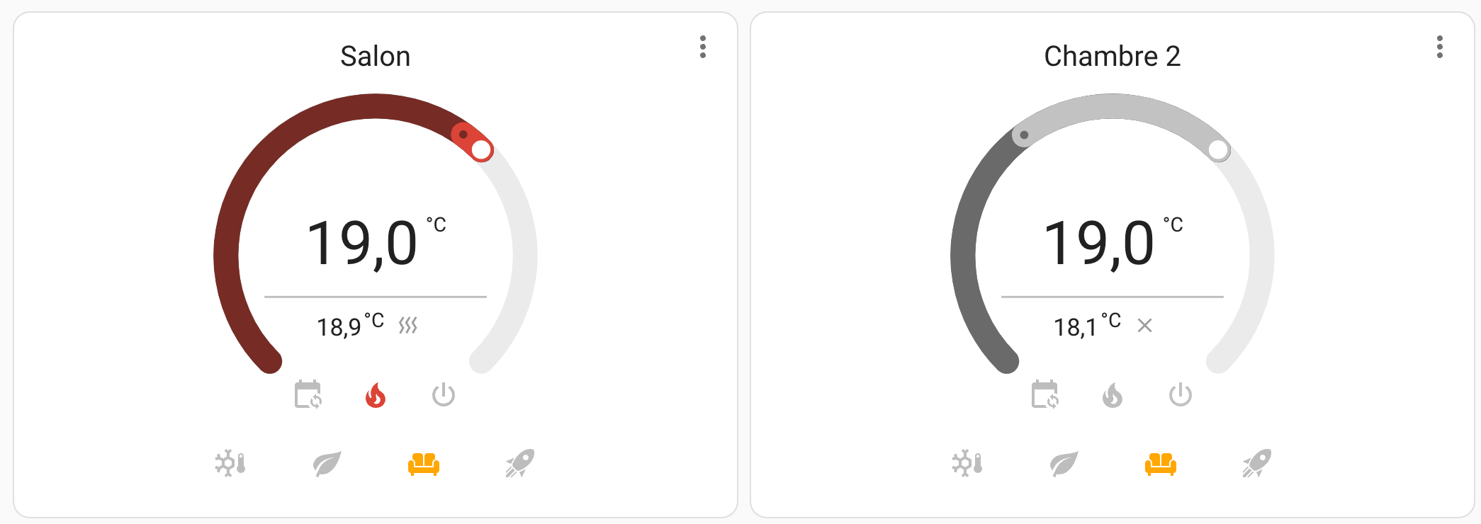

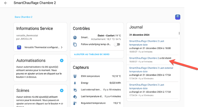

Je m’en suis pas mal sorti, mais j’ai un comportement que je n’explique pas : sur les 2 thermostats que j’ai setup, l’un des deux passe ton temps à se mettre en arrêt en ignorant mon programme de chauffe. Sur la capture tu verras que Chambre 2 est en arrêt à 18,1 degrés, pour une consigne à 19.
Une idée par hasard ?

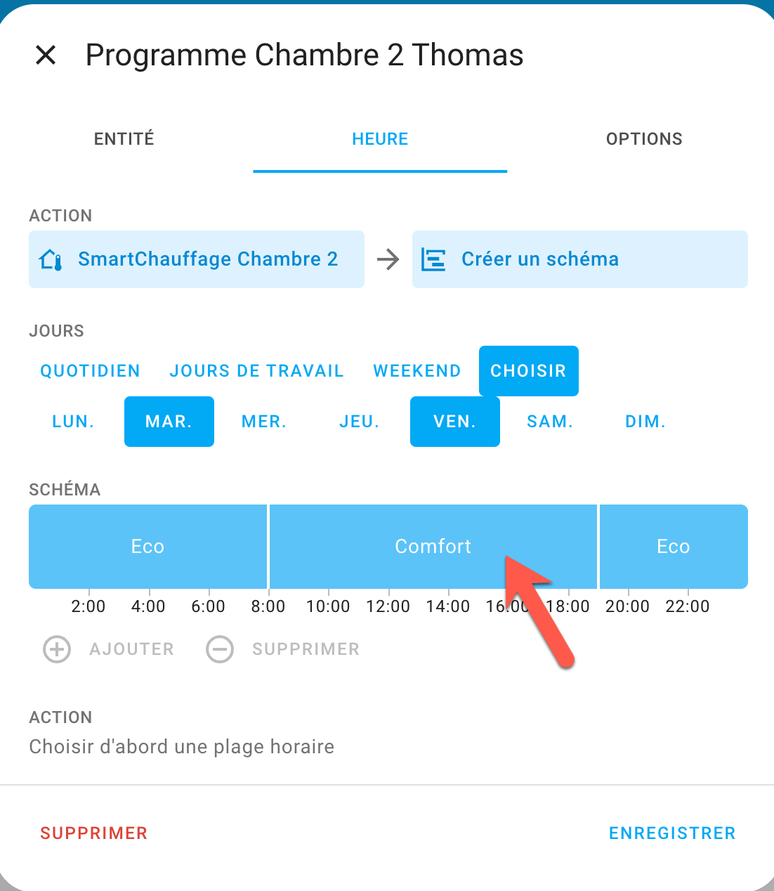

J’ai réussi a créer mes 2 thermostats sans trop de soucis. J’ai créé mon planning aussi.
