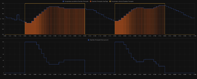

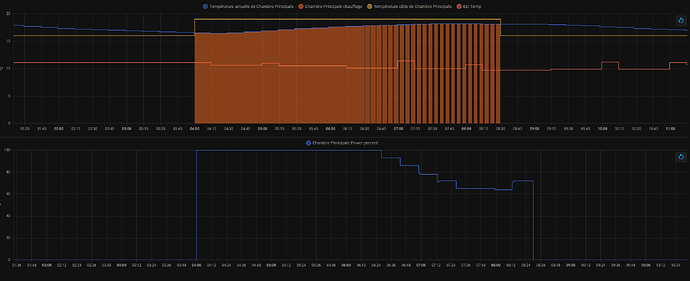

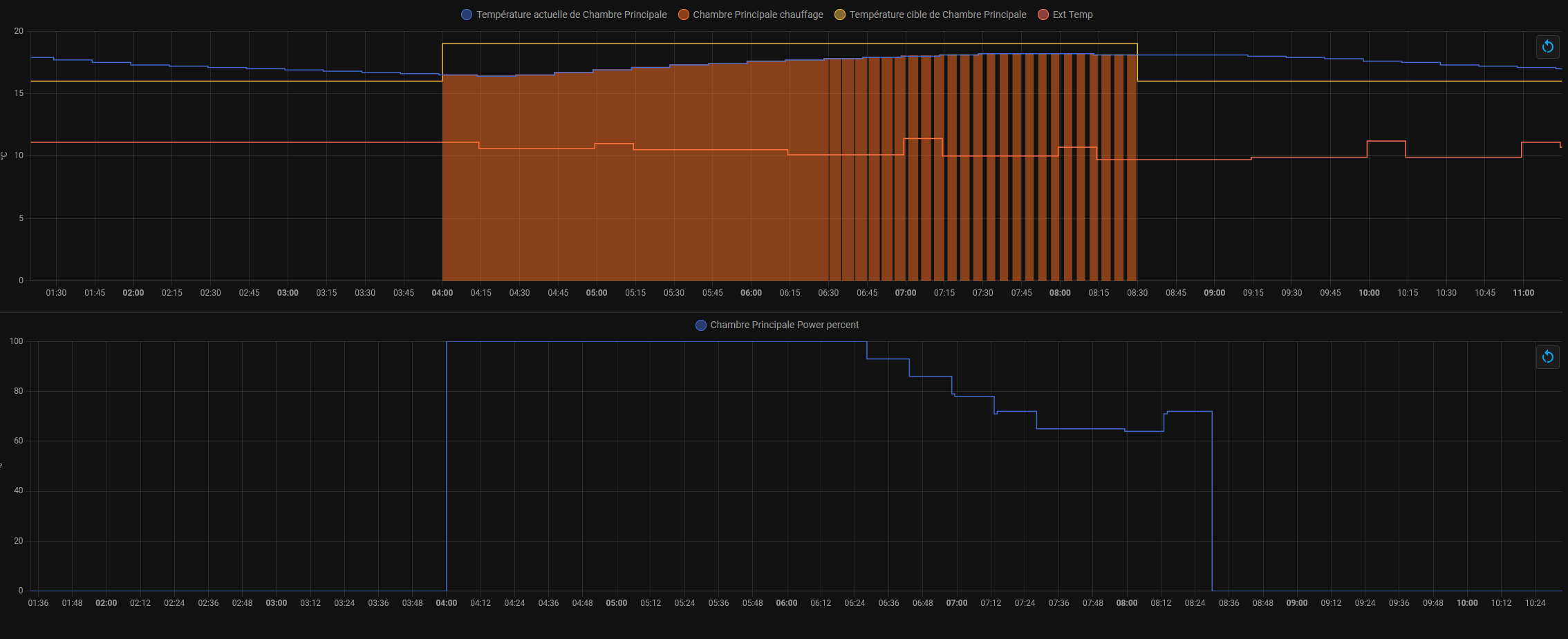

Merci de ton aide ! Voici une image plus claire avec le power percent.
ok, donc tu es déjà à 100% quasiment tout du long. Y a plus rien à faire à part :
  1. isoler mieux la pièce,
  2. avoir un chauffage plus puissant (ou un radiateur d’appoint ?)
Y a juste un peu de marge sur la dernière heure donc tu peux pousser encore un peu.
Vu que l’idée a terme c’est de faire des économies c’est contre productif et surtout je chauffe quasiment tout le cycle pour n’avoir une température agréable que très peu de temps.
J’ai avancé mon thermomètre devant le lit plutôt que derrière sans toucher à coef_int et je vais avancer tout le cycle d’une heure. Merci encore pour ton aide !

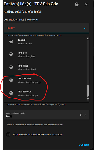

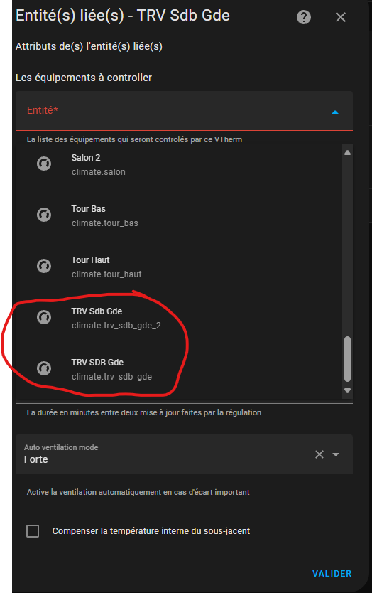

Je tente d’activer ce controle direct mais j’ai d’abord indiqué un mauvais sous-jacent je crois, car pour la même vanne il y en a un d’origine et un créé par Vtherm suffixé en 2
J’ai utilisé le 2 et je suis parti dans des soucis d’erreur de création de la vanne dans Vtherm puis boucle de la fenetre explorer, j’ai fini par un reboot de HA puis j’ai pu retrouver l’accès aux configs Vtherm et changer l’entité 2 par celle d’origine.
Mais là ce sont les cartes Vtherm qui ne fonctionnent plus
Question principale : quelle entité doit on utiliser et quand ?
Dans le sous jacent, puis dans la carte Vtherm ? celle suffixée en 2 ou l’autre ?
Dans mon cas je crois que je dois désintsaller l’intégration et puis réinstaller et recongigurer en reparamétrant avec les bonnes entités.
cartes basées sur les entités d’origine, mais les températures des sondes ne sont pas bien reprises
cartes basées sur les entités « 2 » dont la TRV en mode controle direct, l’autre est une Netatmo et je n’ai pas mis ce controle direct
Bon je crois que c’est rentré dans l’ordre.
Suppression des 2 cartes Vtherm, suppression des 2 configuratuion de vannes.
Recréation des 2 configurations, puis des 2 cartes.
Et ça semble cohérent. Je pense que les temp cibles seront bonnes au prochain changement de consigne ? Ou je peux faire une consigne manuelle piur Vtherm parte sur une consigne réaliste ?
Et ce sont bien les entités 2 qui sont définies dans les cartes.
reste que pour la Netatmo j’ai mis régulation « aucune », y a t il une recommandation pour ces Netatmo utilisée seules, sans themostat central.

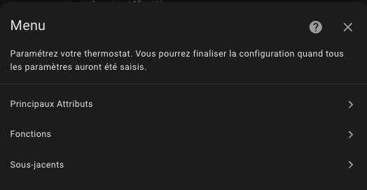

Je voudrais utiliser Versatile Thermostat pour piloter un thermostat physique. De ce que je comprend dans la documentation c’est tout à fait possible, Dans mon integration il faut que je selectionne Thermostat sur un autre thermostat.
Mais lorsque je veux configurer les attributs de base, je dois selectionner une entité pour le capteur de temperature. Mais cet entité « n’existe pas », ou tout du moins c’est un attribut dans une entité.
Je me retrouve donc bloqué pour la suite car c’est un parametre obligatoire. Est ce qu’il y a un moyen de selectionner cet attribut?

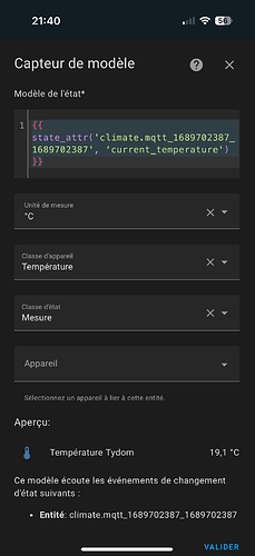

@mbdrlp
Il faut que tu extrais l’attribut de température en créant une entrée de type template avec ce modèle
{{ state_attr('climate.mqtt_1689702387_1689702387', 'current_temperature') }}
Merci ca fonctionne parfaitement

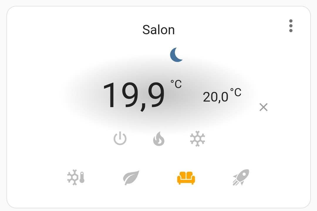

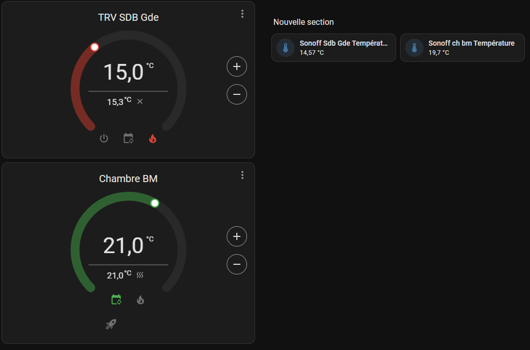

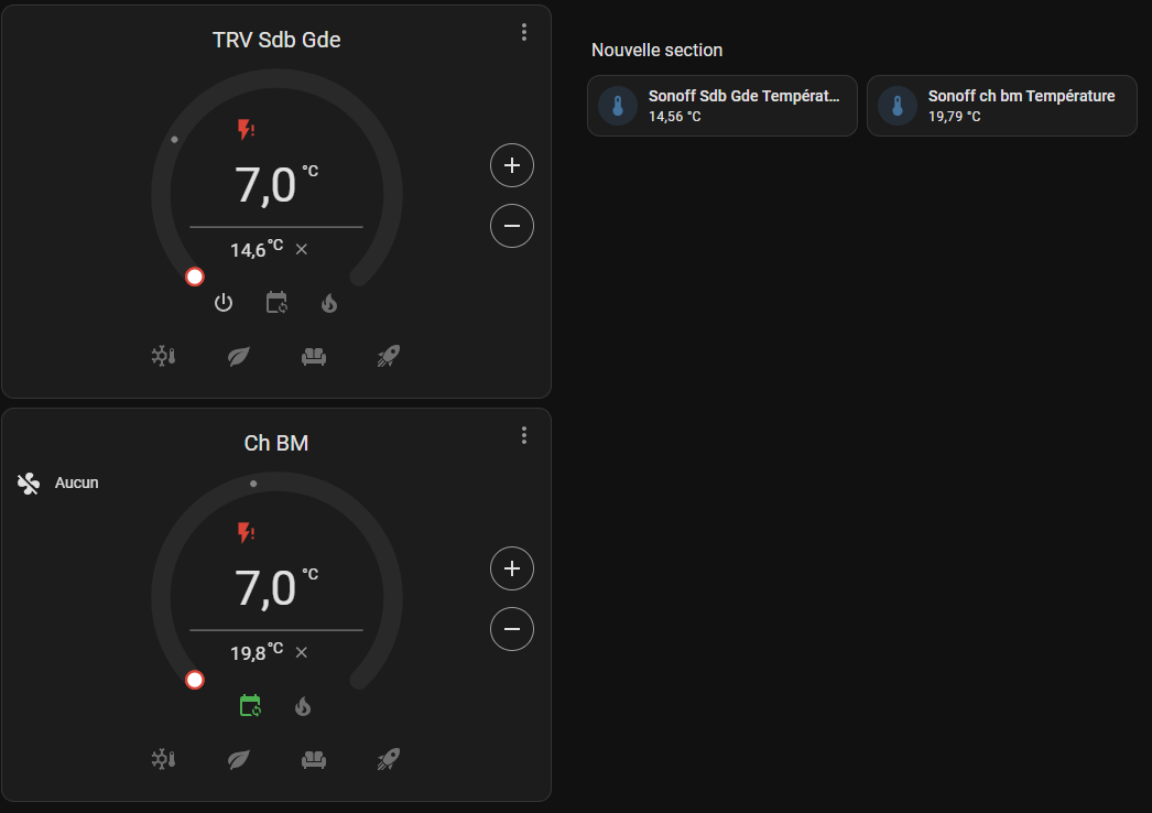

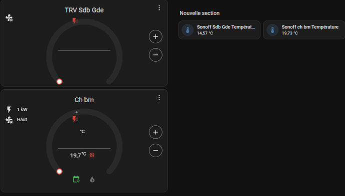

Je pense que ta VTherm UI Card n’est pas à jour. Je vois ça à l’éclair rouge
Capture d’écran 2025-01-06 à 07.15.13
Va dans HACS et met à jour la Versatile Thermostat UI Card si ce n’est pas déjà fait.
Je ne sais pas ce que c’est que le « Ch BM » mais comme il n’y a pas de bouton on/off, je doute qu’il soit paramétré avec un VTherm. On le voit bien sur « TRV Sdb Gde »

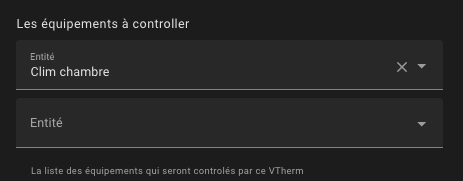

D’après tes questions, je pense qu’il y a un doux mélange sur quelle entité doit être paramétré et ou :
  1. Un Versatile Thermostat (VTherm) doit avoir dans ses sous-jacents une entité climate qui n’est pas un VTherm (faut bien faire attention, les VTherms sont proposés).
Exemple dans le menu sous-jacents de mon VTherm, je mets des entités climate qui ne sont pas des VTherms (tu mets les climate qui pilote tes Sonoff) :
‹ clim chambre › est l’équivalent de ton Sonoff.

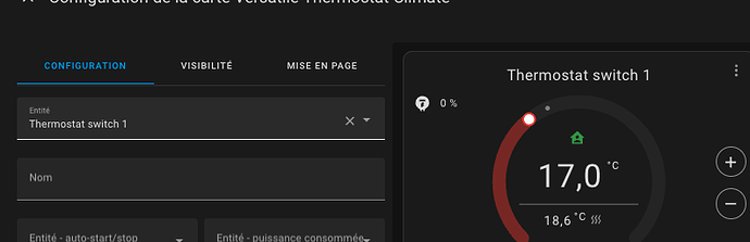

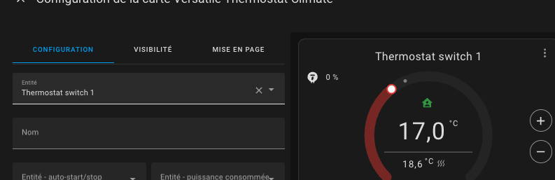

  1. dans la VTherm UI Card, il faut mettre le climate du VTherm et pas les climates des sous-jacents.
    Exemple:
    ‹ Thermostat switch 1 › est ici le climate du VTherm.
  2. tu peux (tu devrais même) allumer tes VTherms avec le bouton on/off
    Capture d’écran 2025-01-06 à 07.24.38
    C’est à toit de les allumer, ce n’est pas VTherm qui va le faire pour toi.

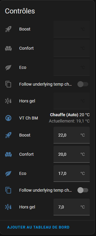

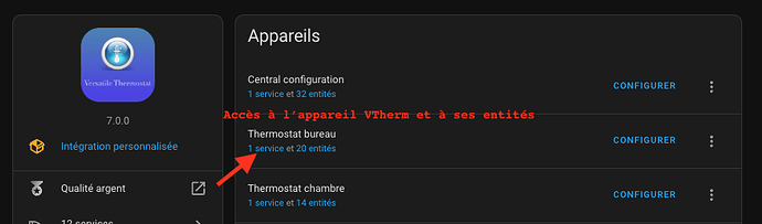

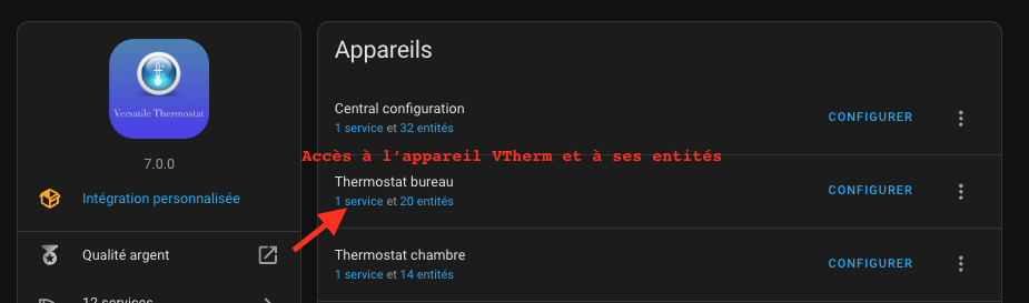

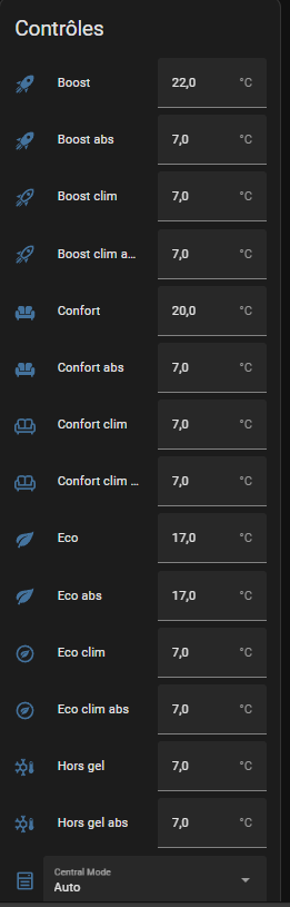

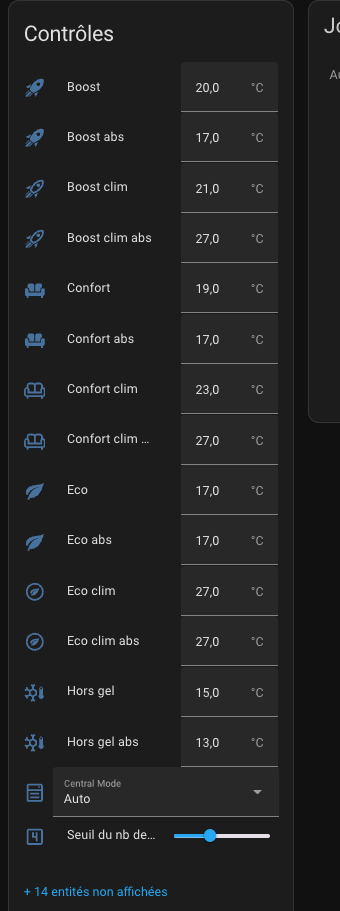

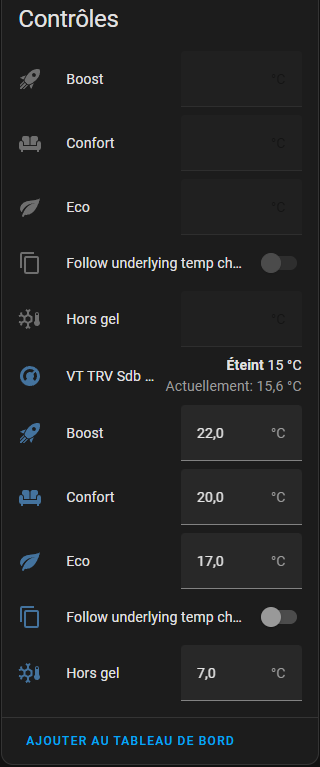

  3. Je vois que tes températures sont à 7°. Je suppose que tu ne les as pas paramétrés. Ca se passe dans l’appareil de ton VTherm. Depuis la page de l’intégration, clique sur 1 service et accédera directement à l’appareil et à ces entités :
Une fois dans l’appareil tu peux régler les températures :
Si tu as choisis une configuration centrale, le réglage des températures se fait dans l’appareil nommé ‹ central configuration › :
Fais déjà tout ça et revient nous voir, ca devrait être beaucoup mieux.

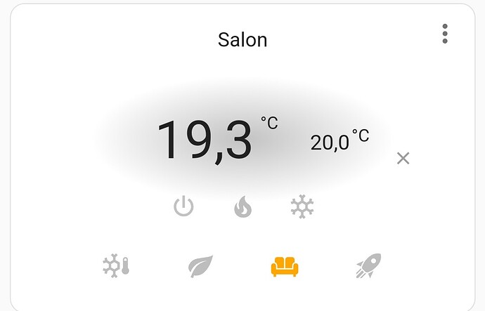

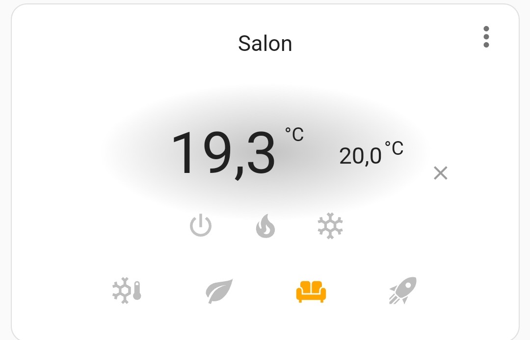

Petit soucis avec la fonction auto on/off.
2 fois qu’au réveil la PAC du salon est éteinte alors que la température de la pièce est plus basse que la consigne.
Explication trouvée (mais pas comment régler le soucis): j’ai redémarré HA la veille alors que la PAC était éteinte via la fonction auto on/off (présence de la lune bleue sur le vtherm); or lorsque HA redémarre, la lune bleue disparaît, et donc la PAC ne se relance pas toute seule.
J’ai fait le test en lançant manuellement la PAC , elle s’allume, puis va se couper automatiquement quelque temps après (et la lune bleue apparaît de nouveau).
Y-a-t-il un moyen de récupérer cette Info quelque part pour que vtherm se remette exactement comme il était avant le redémarrage de HA?

effectivement il n’apparait plus cet éclair rouge

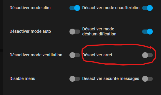

ce bouton se désactive dans les paramètres de la Vterm UI card
et ne sachant pas son utilité je l’avais désactivé, c’était déjà le cas dans la version précédente de la UI card, là j’ai enlevé la désactivation mais le bouton est revenu sur la carte du TRV Sonoff (TRV Sdb Gde) mais pas sur la carte du Netatmo (Ch BM)
et si je clique dessus (SDB gde) ça ne produit rien

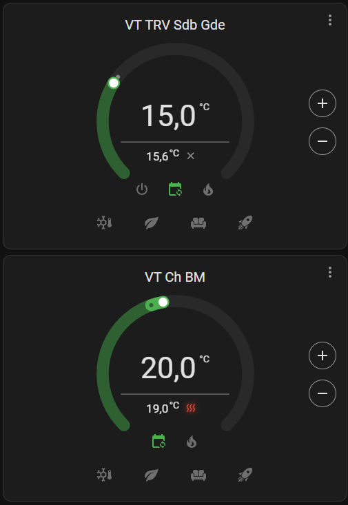

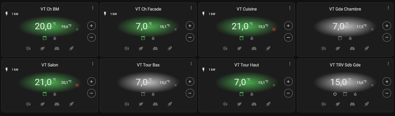

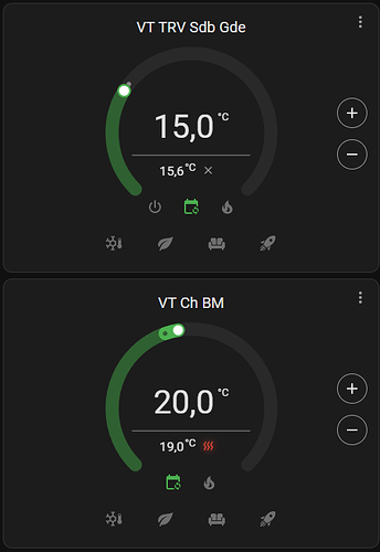

voici les nouvelles cartes Vtherm pour toutes mes vannes
seules les ChBm, Cuisine, Salon et TRV Sdb Gde (Sonoff) ont un schedule actif, je dois faire les autres plus tard
je n’ai pas encore supprimé les planninhs actifs côté netatmo, je pense les réduire à 1 seul chgt par jour pour ne pas générer trop d’ordres contradictoires avec le scheduler HA.
A noter que seul Sonof a cette icone start/stop, les Netatmo n’en ont pas mais sont paramétrés exactement de la même façon (enfin je crois bien…)

C’est l’inverse en fait. L’auto-on/off ne reactive un VTherm que si il a été arrêté par l’auto-on/off.
Tu peux savoir qui et pourquoi il a été arrêté dans les attributs du VTherm. Tu as un havc_off_reason. Ca donne la raison de l’arrêt. Ca peut valoir auto-start/stop, manual, window. C’est décrit là : versatile_thermostat/documentation/fr/reference.md at main · jmcollin78/versatile_thermostat · GitHub

Ca c’est la preuve du doux mélange dont je parlais. La carte VTherm UI Card ne doit être utilisée que sur les climate de type VTherm. Elle n’a pas d’intérêt sur les autres VTherm. La card thermostat standard est très bien pour les autres (ou le tile ou l’équivalent de Mushroom).
Oui si tu actives la gestion de présence ou le mode AC (clim) tu auras d’autres températures à régler.
Regardes ici : versatile_thermostat/documentation/fr/additions.md at main · jmcollin78/versatile_thermostat · GitHub
Cf. versatile_thermostat/documentation/fr/over-climate.md at main · jmcollin78/versatile_thermostat · GitHub

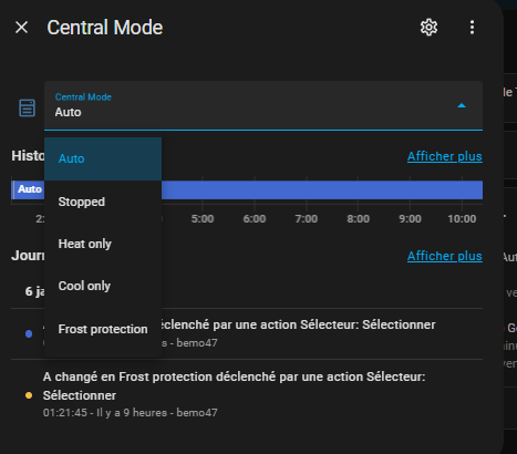

J’avais encore jamais vu les fonds verts. Tu as choisis le mode ‹ Auto › je pense ?
Si oui, alors c’est vraiment déconseillé avec VTherm. N’utilises que le mode que tu veux : Chauffe ou Clim mais jamais auto. En Auto VTherm ne peut pas savoir si la clim chauffe ou refroidit et ne donc pas adapter son comportement (auto-regulation par exemple) en fonction du mode.
Je vois que tu as paramétré le central mode dans le Scheduler, c’est possible évidemment mais ca agit sur tous les VTherms. N’est-ce pas plutot une programmation par Vtherm que tu voulais faire ? Typiquement, le programme pour la chambre est en général pas le même que celui du salon. Une chauffe la nuit et l’autre plutot le jour. Est-ce bien ça que tu voulais faire ?

C’est pas mal mais il te reste de la marge pour atteindre la consigne. Il faut que tu augmentes le coef_ext. Ca plafonne en dessous de la consigne. Double le coef_ext.
Plus d’explication ici : https://www.hacf.fr/optimisation-versatile-thermostat/#optimiser-un-vtherm-overswitch
Ca progresse en tout cas, on n’est presque au bout.
