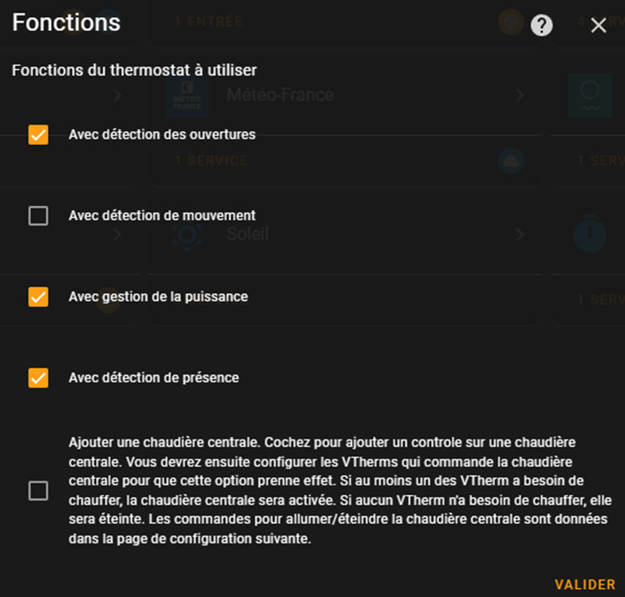

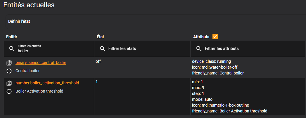

Hello, oui c’est bien lié à la gestion de la chaudière. Et si la case n’est pas cochée, ces entités ne devraient pas être là. Tu es sur qu’elles ne sont pas desactivées des fois ? Ca peut arriver si tu avais la case de cochée et que tu changes d’avis en decochant. HA fait ça, il désactive les entités qui ne servent plus mais ne les supprimes pas.
Oui un bug introduit en 6.0.1 (trop vite …) pour supprimer un message de warning dont tout le monde se fout…

Salut @Jean-Marc_Collin,
En passant du « poc » à la prod, je suis certain à 99% de ne pas avoir coché cette case.
Mais si je suis le seul à remonter ce problème, alors on ne peut pas ignorer le 1% restant :stuck_out_tongue:
Je vais quand même essayer de faire une « raz » sur mon poc, et voir si une nouvelle intégration se comporte pareil.
À l’origine non, je l’ai fait qu’après pour ne plus avoir ces messages.
[EDIT] Après une « raz » complète sur mon « poc », avec suppression de toutes les confs, et suppression de « versatile ».
J’installe de nouveau l’intégration depuis HACS, j’intègre une nouvelle « conf centrale » en prenant bien soin de ne pas cocher :
Et le constat est que les entités sont tout de même créées :
Je vais ouvrir une « issue » sur github.

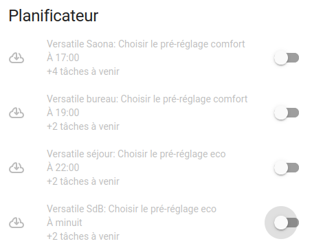

Hier c’était jour rouge EDF, comme je n’ai encore rien automatisé là dessus, j’ai mis tous mes planificateurs sur off et tous mes thermostats sur HG vers 4H du mat (oui je suis insomniaque :joy:)
Alors que je m’attendais à cailler au réveil, toutes les pièces sont restées toute la journée autour des 21° et les radiateurs ont fonctionné « comme d’hab », RAB de ma mise HG.
ça avait fonctionné au dernier jour rouge Tempo, est-ce que quelque chose a été modifié dans les versions publiées depuis ?
Merci d’avance
Ce qui a changé c’est les températures sous forme d’entités. Le reste non. Y a pas raisons. Je soupsçnnerais que c’est les planificateurs qui les ont remis en Confort mais je ne peux pas savoir si tu les avais bien mis sur off et si ils étaient toujours sur off au petit matin.
Sinon au lieu de mettre tous tes thermostats HG tu as une commande centrale qui permet de faire ça si des fois tu ne l’avais pas vu: versatile_thermostat/README-fr.md at main · jmcollin78/versatile_thermostat · GitHub
Bon sang mais c’est bien sûr :crazy_face:
tu as raison, les planificateurs remettent tout en confort 1H avant la fin des HC (soit 5PM) je me suis réveillé trop tôt :stuck_out_tongue_winking_eye:
Bon en vrai c’était un test pour voir si tu connais bien ton produit :innocent:

…EDIT…
bah non en fait, j’avais désactivé les planificateurs…

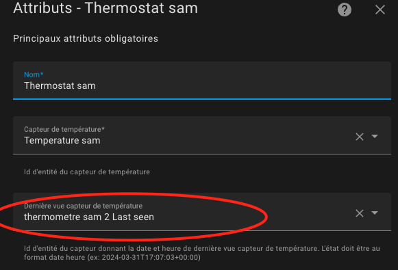

:tada: Release 6.2 :tada:
Ajoutez un capteur last_seen associé à votre capteur de température pour éviter le mode sécurité si votre thermomètre n’envoie plus de température car pas de changement mais qu’il est vivant.
Ca va faire beaucoup de bien à tous ceux qui ont des problèmes avec le mode sécurité.
What’s Changed
Full Changelog: Comparing 6.1.0...6.2.0 · jmcollin78/versatile_thermostat · GitHub
EDIT:
Pour utiliser le last_seen vous devez ajouter l’entity ET le configurer dans le VTherm ici:
Capture d’écran 2024-04-01 à 13.06.16
