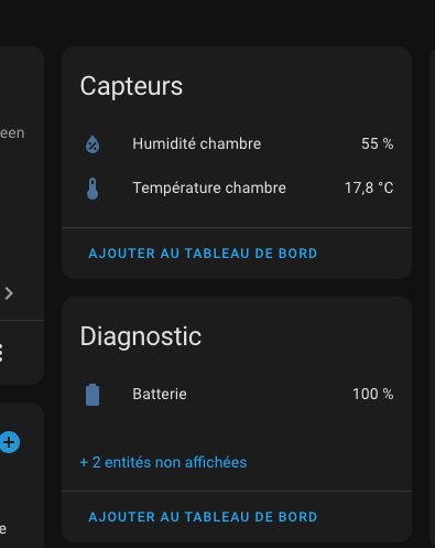

Non. Il faut avoir une entité de type sensor qui s’appelle last_seen. Souvent il faut explicitement lui demander de la créer. Il faut aller dans Paramètres / Appareils. Chercher son thermomètre.
Par exemple j’ai ça pour mon thermomètre Zigbee de la chambre:
Capture d’écran 2024-04-01 à 23.56.48
Si jouvre le « +2 entités non affichées », je vois last_seen:

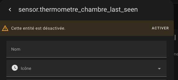

Il faut cliquer dessus et l’activer:

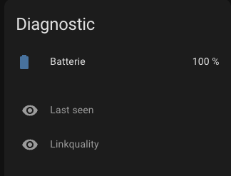

Après qqes minutes elle devient visible et est valorisée, on peut alors la mettre dans le VTHerm (sous la température) :
A chaque fois qu’elle sera mise à jour, le VTherm rafraichira la date de dernière vue du thermomètre même si la température n’a pas changée.

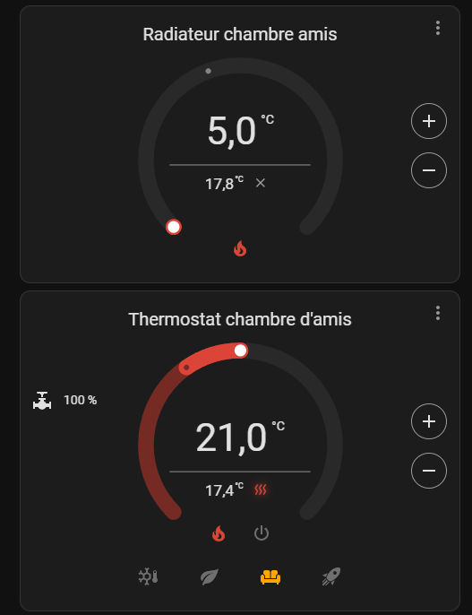

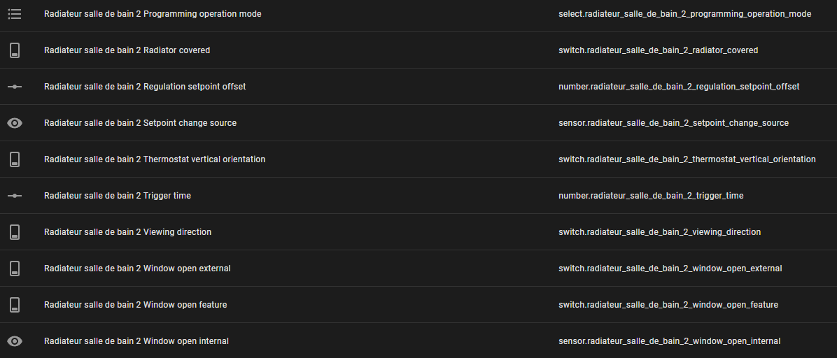

Depuis la mise à jour d’hier, les thermostats ne semblent plus envoyer les bonnes valeurs de consigne à mes têtes Danfoss Ally. Elles ne chauffent plus et restent bloquées à 5 degrés en permanence, quelle que soit la consigne que j’indique. En gros, on dirait que la valeur d’ouverture des vannes n’est plus transmise aux têtes ou à minima la maintient fermée (5deg).
Si je mets manuellement 25 degrés sur une tête de radiateur, la température revient à 5 degrés après quelques secondes. J’ai 7 têtes et le problème est identique sur toutes.
Merci pour votre aide et vos conseils.
Voici un screen qui devrait mieux expliquer ce qui se passe. Le Thermostat est censé ouvrir la vanne à 100% mais elle reste fermée.

L’entité s’appelle « number.radiateur_salle_de_bain_2_occupied_heating_setpoint_scheduled » et c’est une valeur entre 5 et 35
La 6.2.0 ne fonctionnait pas non plus, je suis repassé en 6.1.0 et tout est OK maintenant
Non c’est pas ça qu’il faut regarder. Ca c’est la température. Il faut l’entité qui pilote l’ouverture de la vanne.
Attend j’ai un doute, tu essayes bien de piloter directement l’ouverture de la vanne via un VTherm de type over_valve ?

C’est le seul moyen que j’ai trouvé pour ouvrir ou fermer mes vannes Dansfoss Ally. Si il y a un autre moyen de faire plus propre je suis preneur :slight_smile:

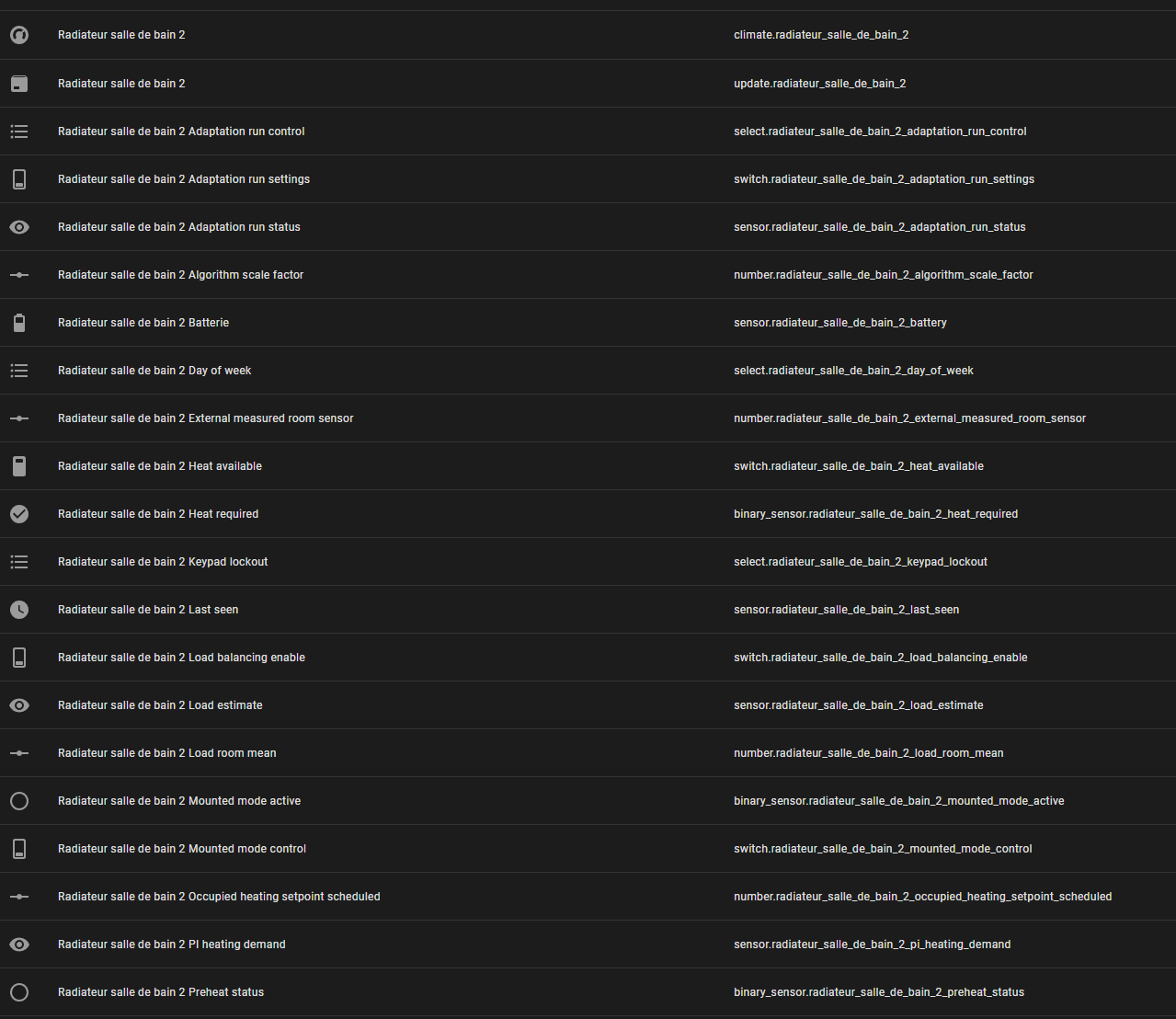

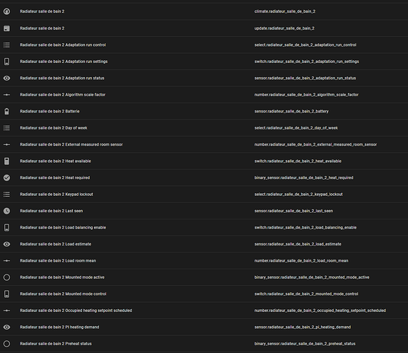

L’entité "number.radiateur_salle_de_bain_2_occupied_heating_setpoint_scheduled " c’est celle indiquée dans les "attributs de(s) l’entité(s) liée(s) → 1ère valve
Voici toutes les entités de la vanne (j’en ai 7 toutes pareilles)
Ca ne va pas marcher. heating_setpoint_scheduled c’est une température et pas un pourcentage d’ouverture. Les VTHerm over valve commande l’ouverture de la vanne directement en pourcentage (de 0 à 100).
Si tu n’as pas d’entité Number qui commande le pourcentage d’ouverture de la vanne, tu ne peux pas utiliser le VTHerm over valve mais tu dois utiliser le VTHerm over climate (si tu as bien une entité climate pour piloter ton TRV).
Je vois un climate.radiateur_salle_de-bain2 qui m’a l’air d’être le bon. Ce sera moins précis mais ca marche pas si mal avec l’auto-regulation.
Tu ne peux pas transformer le type d’un VTherm donc tu vas devoir le supprimer et le recréer.
