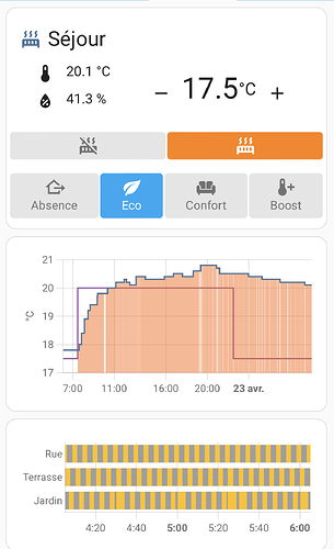

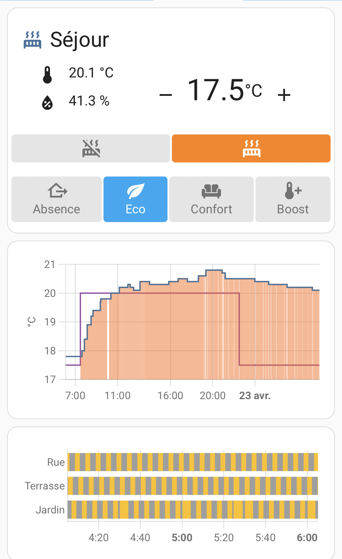

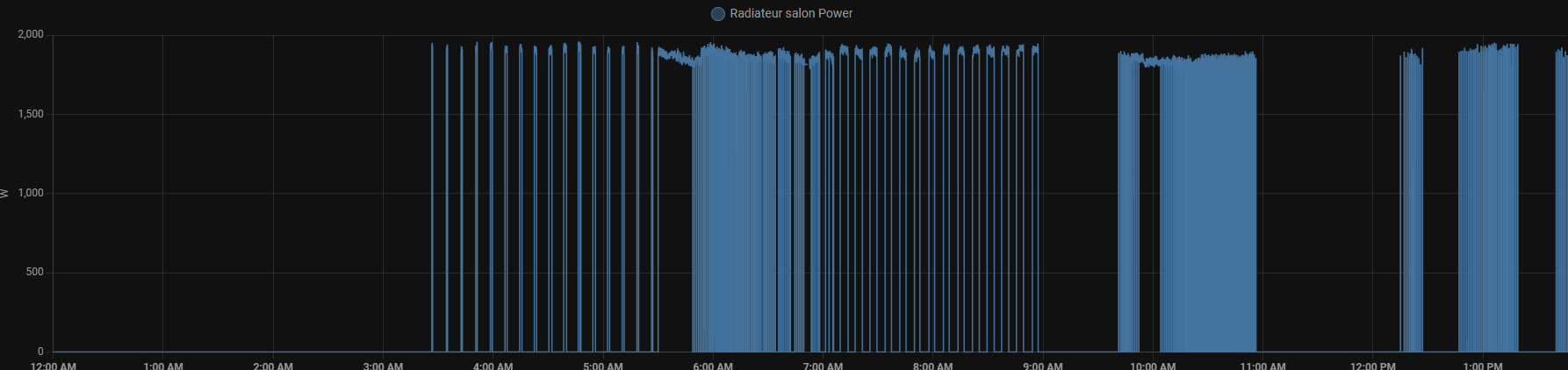

Bon, je déteste ça mais je sèche et j’ai besoin de vos lumières…
J’a un thermostat qui contrôle les 3 radiateurs du salon. J’ai remarqué qu’ils ne suivaient pas toujours la consigne et j’avais même ouvert une issue auprès de @Jean-Marc_Collin
Ca avait l’air réglé mais non. Thermostat désactivé dans l’intégration, mes switch Nodon 4-1-20 qui commandent le fil pilote (avec une diode) continuent de s’activer et de se couper de façon régulière sans que je puisse identifier d’où ça vient !!!
Dans l’historique, il apparaît seulement « déclenché par le service switch : turn on /off ».
Comment puis-je débugger tout ça pour trouver ce qui commande mes switch aléatoirement ? Avez-vous une idée ?
Attention, sur les graphiques ci-dessous, les échelles de temps ne sont pas les mêmes.
PS : J’ai vérifié que les switch’s n’étaient pas à un endroit trop chaud (ils sont en bas du radiateur, sous le niveau de la résistance. Les coefficients TPI sont ceux d’origine qui fonctionnent très bien avec le thermostat d’une autre pièce.

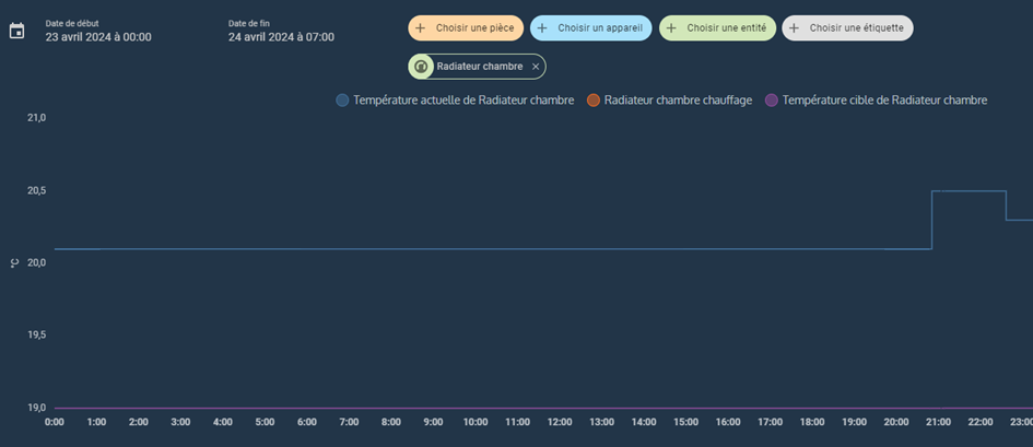

Encore merci @Jean-Marc_Collin pour cette carte

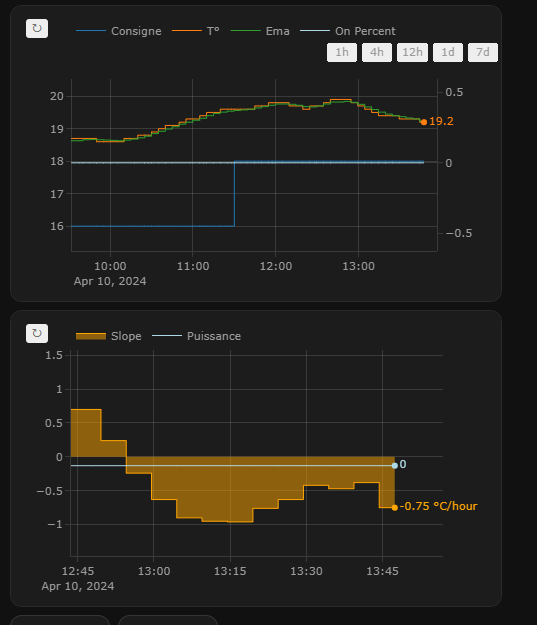

Est-ce possible de récupérer l’historique des valeurs de la courbe température cible pour l’afficher dans un autre graph ? En l’occurrence apexcharts
Elle semble liée directement à l’entité Radiateur chambre, dans mon cas, mais cette entité n’est pas proposée par les cartes de type graph. Et ne semble être disponible que pour la carte VT en elle-même.
J’imagine que c’est possible mais j’ai pas trouvé…
Merci d’avance :wink:
Yoshi

Hello @Yoshi ,
Tu as des exemples dans le README (sur Github). Et je conseille Plotli plutot que Apex-chart pour faire des beaux graphiques de régulation. Tu pourras te déplacer dans la temps, zoomer, …

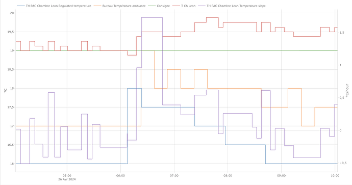

Tout d’abord félicitation Jean-Marc pour ce beau programme.
Je suis nouveau sur HA, j’apprends doucement (enfin je réapprends car je migre tout doucement depuis Jeedom vers HA).
J’ai des PAC Mitsu, interface via Melcloud.
Sous Jeedom, j’ai commencé par utiliser la fonction thermostat ou j’envoyai du +3 pour chauffer et du -3 pour arrêter l’UI, la régulation était parfaite mais j’ai eu quelques problèmes :
  • Melcloud qui banni si trop d’échange avec leur serveur
  • Des envois de consigne raté qui m’on fait surchauffé la chambre
  • Et je perdais totalement l’utilité de l’inverter de la PAC
J’ai finalement tout changer pour simplement appliquer un décalage paramétré à la main entre la consigne souhaité (saisie sur l’interface) et la consigne envoyé à la PAC.
Ca fonctionnai finalement bien sauf quand il faisait trop froid dehors ou je devais jouer un peu sur ce décalage.
En cherchant à basculer Jeedom à HA je suis tombé sur ce sujet, qui pourrai répondre à mes besoins.
Mais je ne comprends pas bien le fonctionnement.
Avec ces paramètres :
versatile_thermostat:
     auto_regulation_expert:
         kp: 0.4
         ki: 0.08
         k_ext: 0.1
         offset_max: 3
         stabilization_threshold: 0.1
         accumulated_error_threshold: 50
J’ai ce comportement :
Pourquoi à 6h et quelques, la température régulée transmise à la PAC monte si fortement alors que je viens de passer à peine sous la consigne alors qu’à contrario, ensuite, quand l’écart est plus grand au dessus de la consigne la température régulée transmise à la PAC ne baisse que tout doucement par petit palier ?
