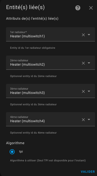

Le script load balance référencé par @Gael1980 me rappel un besoin qui pourrait peut-être être ajouté au Versatile Thermostat.
Je vais donner un exemple pour illustrer le principe.
Sur un zone j’ai trois radiateurs qui peuvent être contrôlés individuellement mais que j’ai mis dans un groupe et c’est ce groupe qui est piloté par Versatile Thermostat. J’ai donc à chaque fois les trois radiateurs qui sont dans le même état.
Si je pouvait donner ces trois switch à Versatile Thermostat dans ce cas là il pourrait faire en sorte que tant que la puissance est inférieur à 33% il ne met en chauffe les radiateurs les uns après les autres.
En gros au lieu que les cycles soient alignés pour chaque radiateur ils seraient décalés par 1/« nombre de radiateurs ».
Je ne comprend pas pourquoi tu parles de pilotage manuel ?
Actuellement ça fonctionne comme ça :
Il n’y a qu’un seul cycle et le fait qu’il y ai trois radiateurs c’est transparent.
Maintenant imaginons qu’il y ai plusieurs radiateurs, et que chacun ai son propre cycle tous décalés de 1/« nombre de radiateurs ».
Pour une chauffe à 17% par exemple ça donnerait ça:
L’avantage ici c’est que à un instant T on ne consomme que 1/3 de la puissance max.
Après oui on est d’accord que dès que le cycle va dépasser 33% dans notre exemple il peut y avoir plusieurs radiateurs qui vont chauffer en même temps:
Donc l’objectif ici n’est pas celui du power load balance (qui est d’éviter de dépasser une puissance max) mais juste de faire en sorte de ne pas utiliser la puissance max tout le temps.

Cette partie là n’est pas exacte et du coup fausse le reste de ton résonnement. Oui à un instant T on n’utilise pas toute le puissance mais sur un cycle complet on utilise bien les xx% utile de chaque radiateur et donc de la puissance total utile.
Il suffit de compter le nombre de carrés rouge vs blanc dans les cas et c’est bien strictement le même.
Mais du coup il n’y a strictement rien de gagné en conso puisqu’elle reste identique.
L’objectif étant juste de lisser la puissance et éviter le plus possible les pics de consommation.
Si on imagine que mes radiateurs font 1000w chacun quand je suis à 83% je vais consommer dans le premier cas 3000w pendant 4/6 du temps et 0 w les 2/6 restant.
Avec cette proposition je consomme 2000w pendant les 6/6.
Pour éviter ça j’ai des cycles de longueurs différentes sur chaque radiateur d’une même pièces.
Ca résout pas grand chose (commande unitaire des radiateurs et donc 3 thermostats) mais ça lisse « un peu » la puissance. Ca me permet aussi d’avoir des coef différents : j’en ai un sur les trois qui a un coef_int plus faible et qui donc chauffe moins souvent. C’est le gros de 2000 w.
@Adorem c’est intéressant, on a bien le recouvrement dont je parlais (2 radiateurs peuvent être actif en même temps) mais ca lisse bien mieux que ma méthode.
Au niveau implementation, il faut que je retarde le démarrage des cycles ce que je ne fais pas. Typiquement, au démarrage tous les radiateurs qui ont un on_percent > 0 sont allumés en même temps, ce qui n’est pas terrible du tout. J’ai peur que ca dérive dans le temps et qu’on finisse par avoir les cycles qui se superposent. Il faut bien que je continue a commander les radiateurs un par un.
En bref, je sens le truc un peu compliqué (et je parle pas de la configuration d’un thermostat multi-switch) ou d’un superviseur par dessus les thermostats.
Je garde la réflexion mais faut trouver un moyen simple de faire ça et là je ne l’ai pas.
