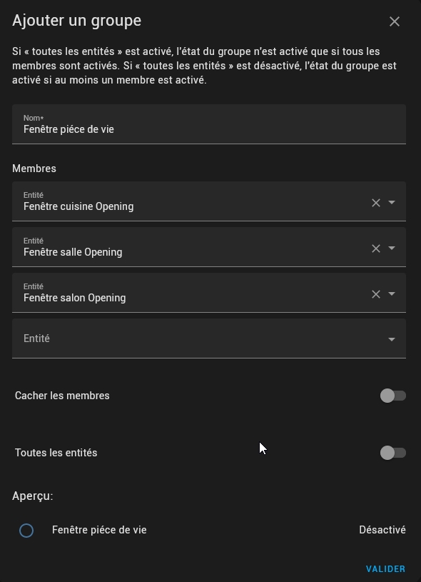

Pour le sujet des fenêtres j’ai moi aussi 3 fenêtres entre ma cuisine, salle et salon avec un thermostat qui pilote le plancher chauffant des 3 pièces qui sont toute ouverte donc un L chez moi.
J’allais commencer à créer ce thermostat et je partais sur la création d’un groupe de mes 3 capteurs pour n’en faire qu’un comme je l’ai fait pour fermer tout mes volets et c’est de base dans HA suite sur le plugin je mets le capteur fenêtre groupe.
Après j’ai pas encore fait c’est peut être pas réalisable avec ce type de capteur. Je vais mis mettre.
Je viens de faire ça je sais pas si je pourrais le sélectionner dans un thermostat. Je test demain.
Hello @sebr ,
Tu as raison la façon la plus simple, c’est de faire un group de binary sensor comme tu as fait. Ce sera forcément un « ou » entre tes entités (si a ou b ou c est ouvert, le groupe est ouvert). J’espère que VTherm permet la saisie de group de binary_sensor, sinon je ferai la modif c’est simple.

Bon en créer un groupe binary comme j’ai fait c’est bien vu quand on créer un thermostat avec ton plugin. Pour moi il n’est donc pas utile d’ajouter cela à ton plugin.
firefox_2023-09-20_20-42-32
Et ca fonctionne une fois le thermostat créé.

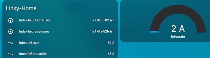

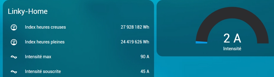

Je n’ai pas encore activé les entités de consommation car je n’arrive pas à récupérer la puissance de mon Lixee ZLinkee TIC.
Merci Kriss pour ton code.
J’ai un souci je vois que le suis toujours en délestage détecté je n’avais pas vu cela avant. Pour cela j’ai mis mes 2 entités de consommation en temps réel et l’abonnement souscrit. C’est un ESP8266 connecté à mon linky qui me remonte les infos. Vous penser que cela fonctionne mal pour que ça reste dans cette état ? Merci
Bon je pense que c’est parce que je ne suis pas en Kw ou w.
Vous utilisé quoi pour cela ? J’ai 2 ESP8266, un avec pince ampèremétrique j’ai bien une remontée en Watt mais je n’ai pas la puissance max de mon compteur.
Le second qui est sur le téléinfo mais me remonte les valeurs en Ampère donc je n’ai rien pour la puissance total.
