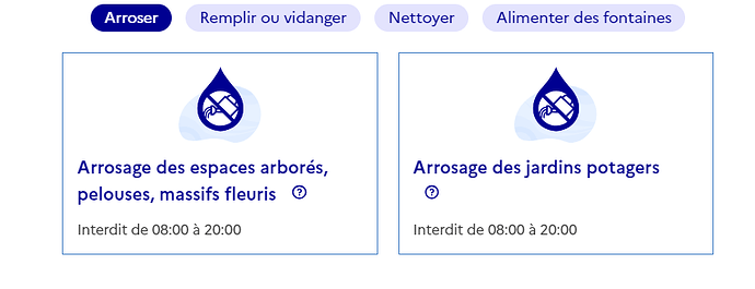

J'ai un petit bug sur les infos récupérées qui ne correspondent pas au site vigieau ?
L'arrosage jardin est potager sont sous horaires et la elle devrait être interdit il est 12h30
Et sur le site vigieau
tu serais d'ou ca peut venir ?

salut alors je ce sais pas d'ou ca vient pour l'arosage du jardin, il y a des horaires, pour les piscines par exemple on peut mettre a niveau d'eau ça piscine, sur le site vigeau, c'est marque.
peut etre tu ne peut les récuperais c'est donnée.
Bizarre je n'ai pas les meme retour que vous apparemment car ont vois bien votre interdiction sur plage horaire. Alors que moi je les ai pas en retour ? Peut-être la géolocalisation de HA qui fonctionne mal ?
