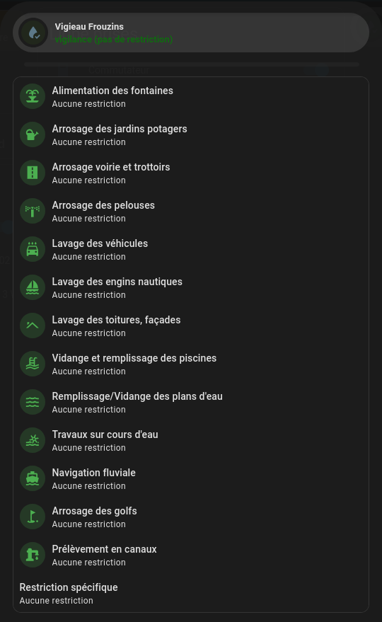

Si ça peut intérresser du monde, j’ai fait une card bubble-card (je n’ai pas besoin de toutes les alertes, je n’ai mis que celles qui m’interressent !):
Dont voici le code:

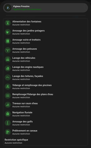

En piquant une partie du code de @BBE , je fait le pop-up suivant lors d’un click sur l’icone:
Code de la card:

Il faut créer une seconde card sur la même page que la première. Cette carte est invisible et n’apparait que lors d’un clic sur l’icone de la carte précédente :
Pour un clic plus permissif, il suffit de mettre le code suivant à la place des actions sur la première card:
tap_action:
  action: navigate
  navigation_path: "#vigieau"
double_tap_action:
  action: none
hold_action:
  action: none
button_action:
  tap_action:
    action: navigate
  double_tap_action:
    action: none
  hold_action:
    action: none
Je résume car ça peut vite être confus (désolé pour le flood) :x
L’intégration ce base sur 2 cards. Seule la première est visible et ne donne que les informations nécessaires.
La seconde apparait lors d’un clic sur l’icone ou le bouton et donne la totalité des infos.
La première:
Dont voici le code:
type: custom:bubble-card
card_type: button
button_type: state
entity: sensor.alert_level_in_frouzins
show_state: true
show_attribute: true
scrolling_effect: false
tap_action:
  action: navigate
double_tap_action:
  action: none
hold_action:
  action: none
button_action:
  tap_action:
    action: navigate
  double_tap_action:
    action: none
  hold_action:
    action: none
card_layout: large
styles: |
  .bubble-button-card-container {
    background: ${
      hass.states['sensor.alert_level_in_frouzins']?.state === 'vigilance (pas de restriction)'
      ? 'rgba(var(--rgb-secondary-text-color), 0.2)'
      : hass.states['sensor.alert_level_in_frouzins']?.state === 'Crise'
      ? 'rgba(255, 0, 0, 0.2)'
      : hass.states['sensor.alert_level_in_frouzins']?.state === 'Alerte renforcée'
      ? 'rgba(255, 165, 0, 0.2)'
      : hass.states['sensor.alert_level_in_frouzins']?.state === 'Alerte'
      ? 'rgba(255, 255, 0, 0.2)'
      : 'rgba(0, 128, 0, 0.2)'
    } !important;
  .bubble-button-card-container .bubble-icon {
    color: ${
      ? 'rgb(135, 182, 209)'
      ? 'rgb(255, 0, 0)'
      ? 'rgb(255, 165, 0)'
      ? 'rgb(255, 255, 0)'
      : 'rgb(0, 128, 0)'
    } !important;
    background-color: ${
      ? 'rgba(76, 124, 30, 0.2)'
    } !important;
    border-radius: 50% !important;
    padding: 5px !important;
  .bubble-sub-button-1 {
      background: ${ hass.states['sensor.arrosage_des_jardins_potagers_restrictions_frouzins']?.state === 'vigilance (pas de restriction)'
      ? 'rgba(247, 53, 67, 0.4)'
      } !important;
      color: ${
          : hass.states['sensor.arrosage_des_jardins_potagers_restrictions_frouzins']?.state === 'Crise'
          ? 'red'
          : hass.states['sensor.arrosage_des_jardins_potagers_restrictions_frouzins']?.state === 'Alerte renforcée'
          ? 'orange'
          : hass.states['sensor.arrosage_des_jardins_potagers_restrictions_frouzins']?.state === 'Alerte'
          ? 'yellow'
          : 'green'
      } !important;
  .bubble-sub-button-2 {
      background: ${ hass.states['sensor.arrosage_des_pelouses_restrictions_frouzins']?.state === 'vigilance (pas de restriction)'
      } !important;
      color: ${
          : hass.states['sensor.arrosage_des_pelouses_restrictions_frouzins']?.state === 'Crise'
          ? 'red'
          : hass.states['sensor.arrosage_des_pelouses_restrictions_frouzins']?.state === 'Alerte renforcée'
          ? 'orange'
          : hass.states['sensor.arrosage_des_pelouses_restrictions_frouzins']?.state === 'Alerte'
          ? 'yellow'
          : 'green'
      } !important;
  .bubble-sub-button-3 {
      background: ${ hass.states['sensor.vidange_et_remplissage_des_piscines_restrictions_frouzins']?.state === 'vigilance (pas de restriction)'
      } !important;
      color: ${
          : hass.states['sensor.vidange_et_remplissage_des_piscines_restrictions_frouzins']?.state === 'Crise'
          ? 'red'
          : hass.states['sensor.vidange_et_remplissage_des_piscines_restrictions_frouzins']?.state === 'Alerte renforcée'
          ? 'orange'
          : hass.states['sensor.vidange_et_remplissage_des_piscines_restrictions_frouzins']?.state === 'Alerte'
          ? 'yellow'
          : 'green'
      } !important;
      const alertlevel = hass.states['sensor.alert_level_in_frouzins']?.state;
      let icon;
      // Conditions pour définir l'icône
      if (alertlevel === 'vigilance (pas de restriction)') {
        icon = 'mdi:water-check';
      } else if (alertlevel === 'Alerte') {
        icon = 'mdi:water-alert';
      } else if (alertlevel === 'Alerte renforcée') {
        icon = 'mdi:water-remove';
      } else if (alertlevel === 'Crise') {
        icon = 'mdi:water-off';
      // Applique l'icône
      card.querySelector('.bubble-icon').setAttribute('icon', icon);
      let color;
      // Conditions pour définir la couleur
        color = 'green';
        color = 'yellow';
        color = 'orange';
        color = 'red';
      // Applique la couleur et rend le texte en gras
      card.querySelector('.bubble-state').style.color = color; // Applique la couleur
      card.querySelector('.bubble-state').style.fontWeight = 'bold'; // Texte en gras
      card.querySelector('.bubble-state').style.fontSize = '13px'; // Taille de police à 13 pixels
  } !important
sub_button:
  - entity: sensor.arrosage_des_jardins_potagers_restrictions_frouzins
  - entity: sensor.arrosage_des_pelouses_restrictions_frouzins
  - entity: sensor.vidange_et_remplissage_des_piscines_restrictions_frouzins
card_mod: null
Et la seconde:
dont voici le code:
type: vertical-stack
  - type: custom:bubble-card
    card_type: pop-up
    hash: "#vigieau"
    show_header: false
    force_icon: false
    show_state: false
    show_last_changed: false
    show_attribute: false
    card_type: button
    button_type: state
    show_state: true
    tap_action:
      action: none
    double_tap_action:
      action: none
    hold_action:
      action: none
    button_action:
      tap_action:
        action: none
      double_tap_action: null
      action: none
      hold_action:
        action: none
    card_layout: large
    styles: |
        background: ${
        } !important;
        color: ${
          ? 'rgb(255, 0, 0)'
          : 'rgb(0, 128, 0)'
        } !important;
        } !important;
          let icon;
          // Applique l'icône
          let color;
            color = 'green';
            color = 'yellow';
            color = 'orange';
            color = 'red';
      } !important
    card_type: separator
  - type: custom:auto-entities
    card:
      type: custom:vertical-stack-in-card
    card_param: cards
    filter:
      include:
        - entity_id: sensor.*_restrictions_frouzins
          options:
            primary: "{{ state_attr(entity,'friendly_name')}}"
            secondary: "{{states(entity)}}"
            icon: "{{ state_attr(entity,'icon')}}"
            icon_color: |-
              {% if is_state(entity, 'Interdiction') %}
                red
              {% elif is_state(entity, 'Interdiction sur plage horaire') %}
                orange
              {% elif is_state(entity, 'Interdiction sauf exception') %}
                orange
              {% elif is_state(entity, 'Aucune restriction') %}
                green
                grey
            layout: horizontal
            tap_action:
              action: more-info
            hold_action:
              action: more-info
            double_tap_action:
              action: more-info
N’hésitez pas à l’améliorer !
z.
