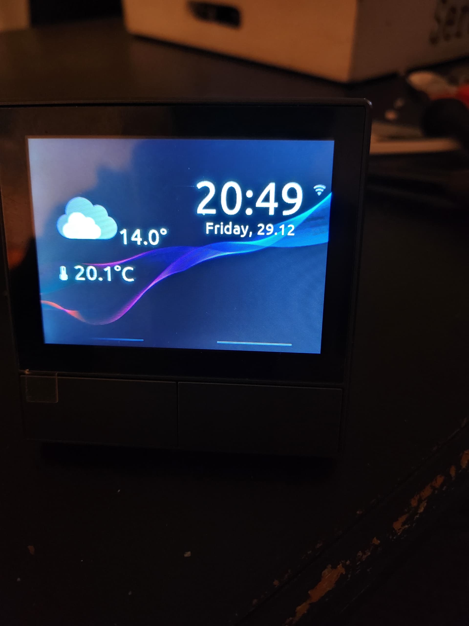

NSPanel sans infos
Tout fonctionne ! Merci @KikiFUNstyle pour les pistes !
Pour ceux qui auront le même problème de non affichage des informations, je recommande d’explorer systématiquement toutes les possibilités listées ici: Dépannage.
Après avoir tout testé, ne pas hésiter à repartir de zéro, recharger le blueprint, faire une configuration de quelques informations à afficher, démontage du NSpanel, flasher la carte selon Le tutoriel de Blackymas, re-flash avec la config modifiée de Blackymas.
Un de mes problèmes venait du https qui ne fonctionnait pas plus d’autres erreurs de débutant, confondre l’adresse IP du TFT et celle du HA, mal orthographier le mot de passe, se tromper de réseau etc. :smiley:
Question matériel j’ai utilisé l’adaptateur série DSD et ces câbles
