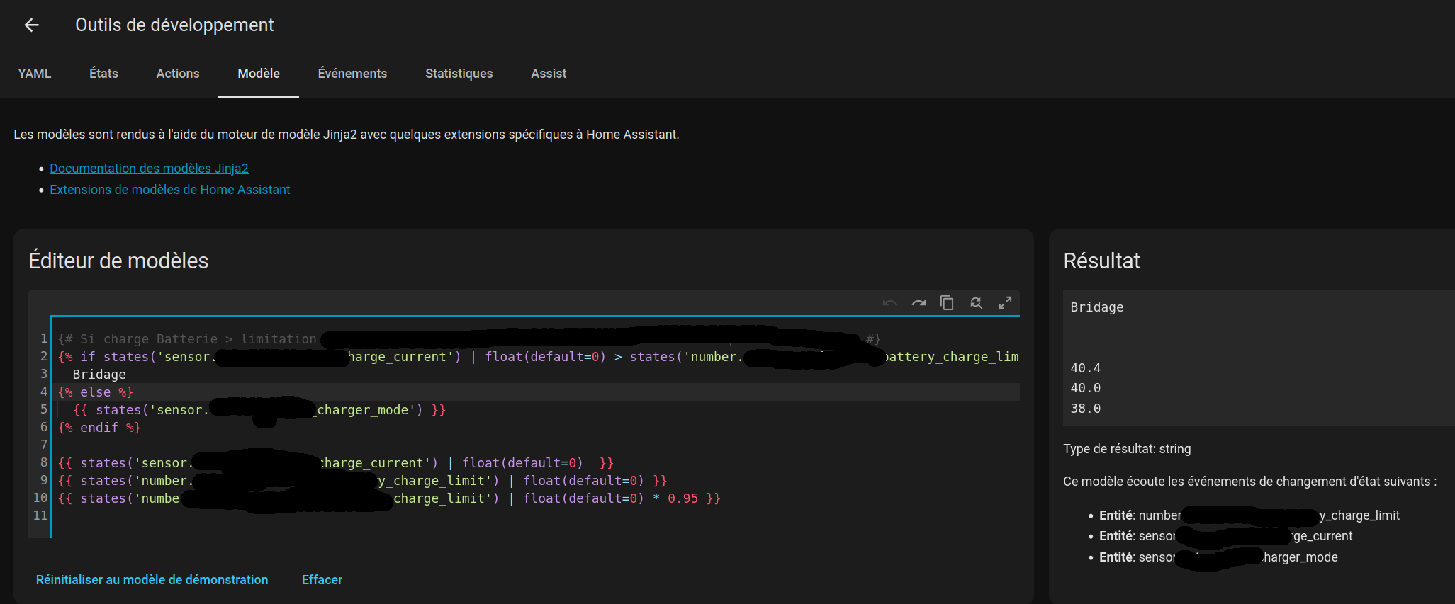

Oui et il est fortement recommander de tester avant d’enregistrer les modifications, l’outils de développement est prévu pour ca :
Pourquoi on met un float 0
float permet de convertir (ou d’etre sur) que la valeur est bien un nombre a virgule
et le (default=0) met la valeur 0 si le sensor n’est pas disponible.
C’est pour éviter des erreurs (lors des redémarrage de Home Assistant par exemple, où le sensor n’a pas encore remonter de valeur), c’est fortement recommander (voir obligatoire dans certains cas)
