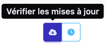

Je posais la question des mises à jour via OTA via Z2M. Alors j’ai cliqué sur la petite icone

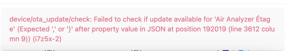

Et là j’ai une erreur qui s’affiche :
Quelque soit le type de device j’ai une erreur similaire.
Ma question : Est-ce normal ? y a-t-il une url à ajouter dans une conf ?
Si jamais vous avez une idée :slight_smile:
Merci.
Je me réponds à moi meme :slight_smile: ca pourra aider d’autres.
sur le site : OTA updates | Zigbee2MQTT
les infos pour mettre à jour le fichier de config Z2M.
avec cette URL pour les derniers firmwares.
https://github.com/Koenkk/zigbee-OTA/raw/refs/heads/master/index.json
