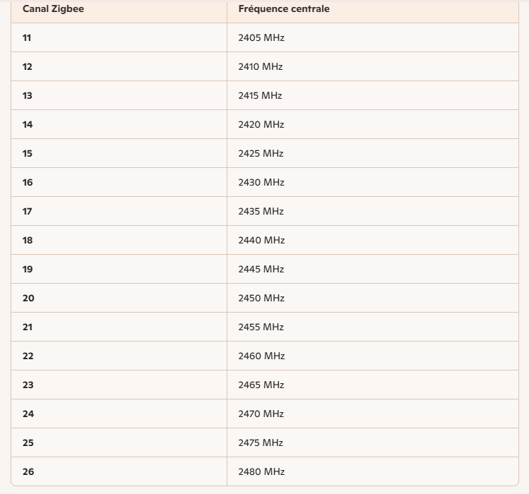

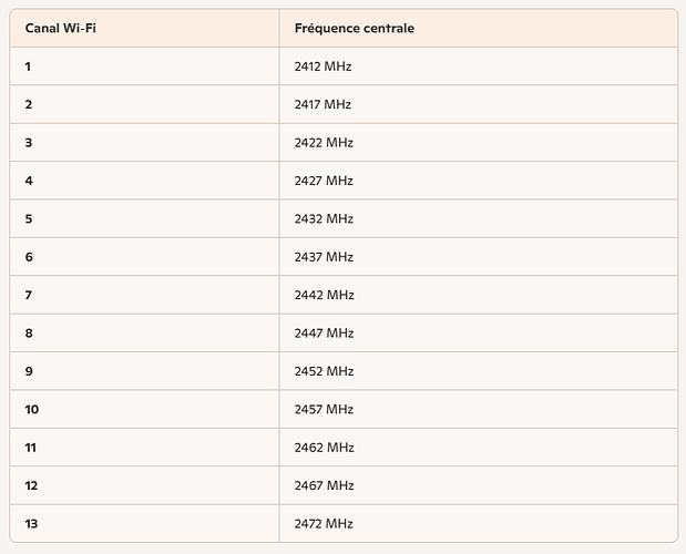

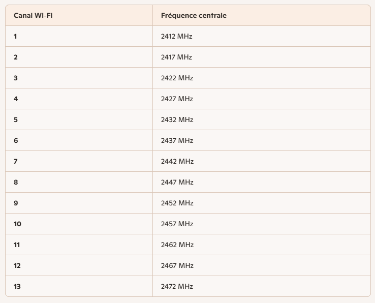

voici un tableau montrant les canaux zigbee impactés pour différents canaux wifi avec une largeur de canal de 20 MHz :

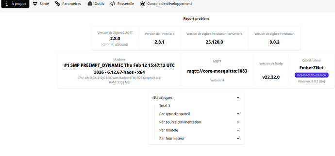

dans l’UI j’ai trouvè ça aussi ( journaux erreur )
[18/02/2026 13:28:58] z2m:mqtt: MQTT publish: topic 'zigbee2mqtt2/detecteur ouverture', payload '{"battery_low":false,"contact":true,"last_seen":"2026-02-18T12:28:58.638Z","linkquality":252,"tamper":false}'
[18/02/2026 13:28:59] z2m:mqtt: MQTT publish: topic 'zigbee2mqtt2/detecteur ouverture', payload '{"battery_low":false,"contact":true,"last_seen":"2026-02-18T12:28:59.160Z","linkquality":255,"tamper":false}'
[18/02/2026 13:29:38] frontend:api:bridge: Sending {"topic":"bridge/request/options","payload":{"options":{"advanced":{"log_level":"warning"}},"transaction":"pw7mh-1"}}
[18/02/2026 13:29:41] frontend:api:bridge: Sending {"topic":"bridge/request/options","payload":{"options":{"advanced":{"log_level":"error"}},"transaction":"pw7mh-2"}}
