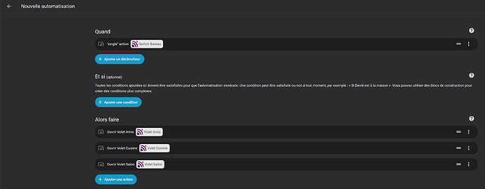

Exemple:

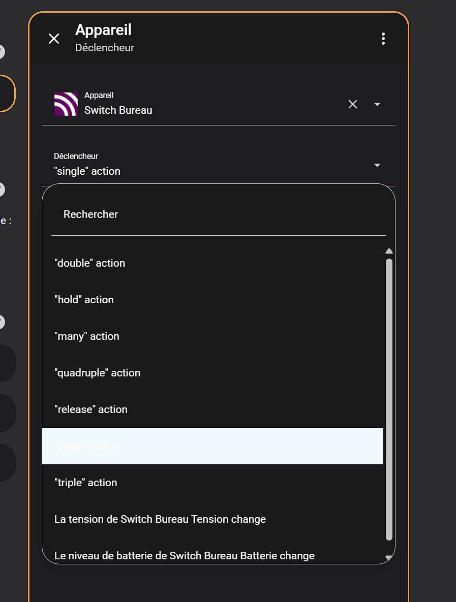

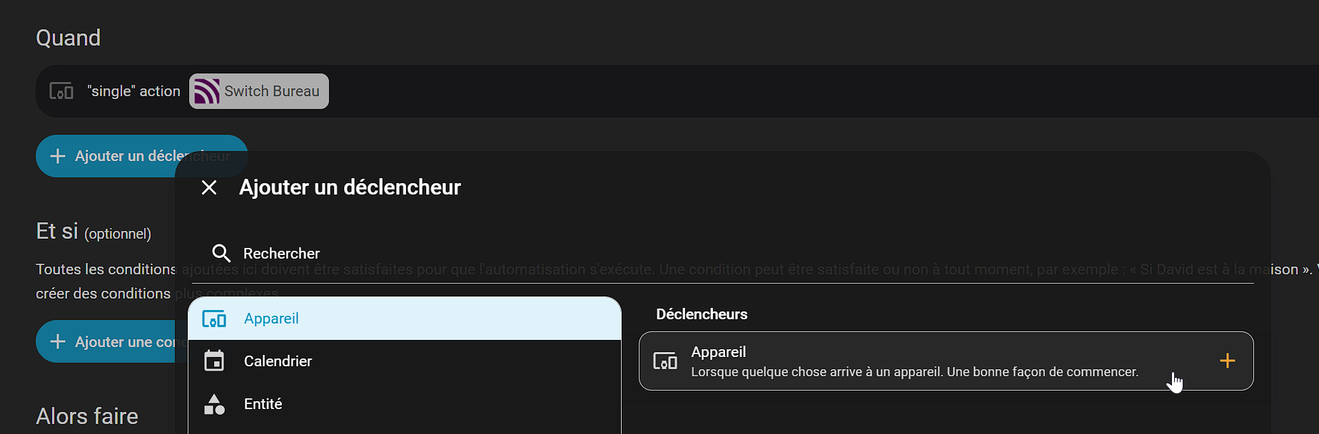

Les déclencheurs sont des appareils
Tu trouves ton switch MOES, tu choisis quel bouton des 4 effectue l’action.
ici c’est un switch Aquara à 3 actions par exemple:

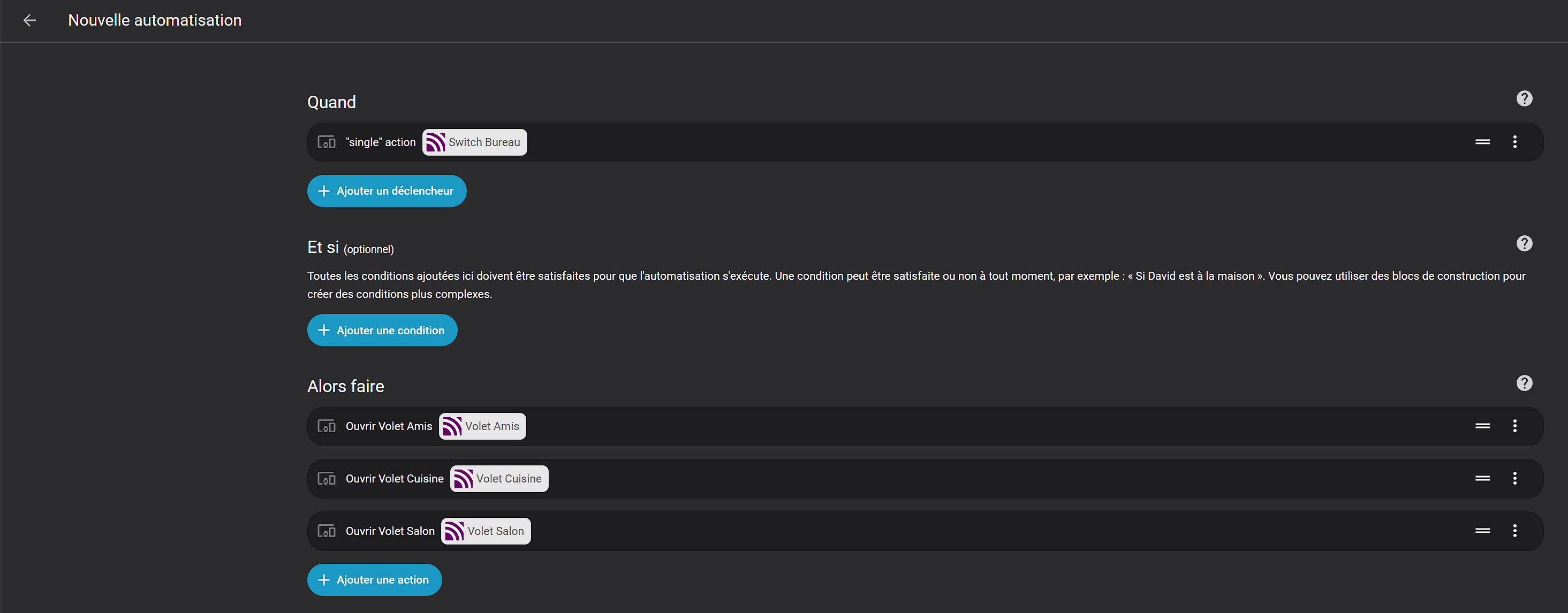

Et même chose en bas dans la catégorie « Alors faire »
Appareil et trouve tes volets.

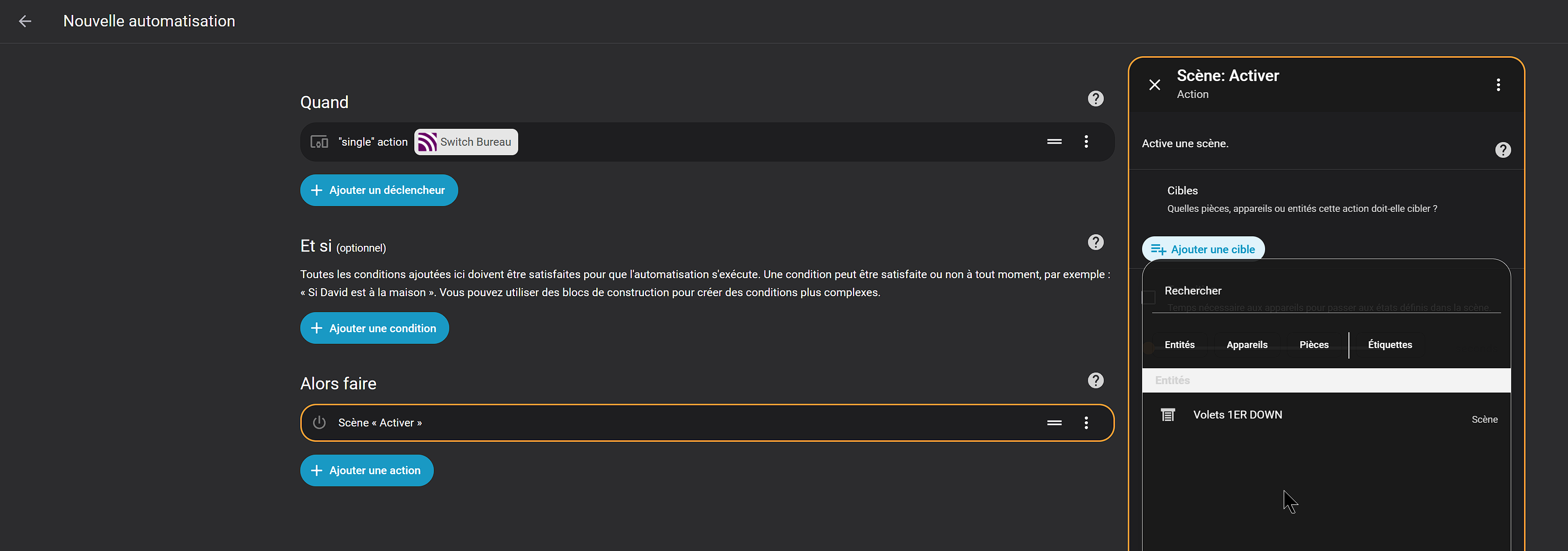

Si tu veux être plus « propre » tu peux créer une scène avant. enfin 2 scènes. Dans lesquelles tu choisis tes 6 volets ouverts, et l’autre scène 6 volets fermés. Et tu appelles cette scène dans ton automatisation.

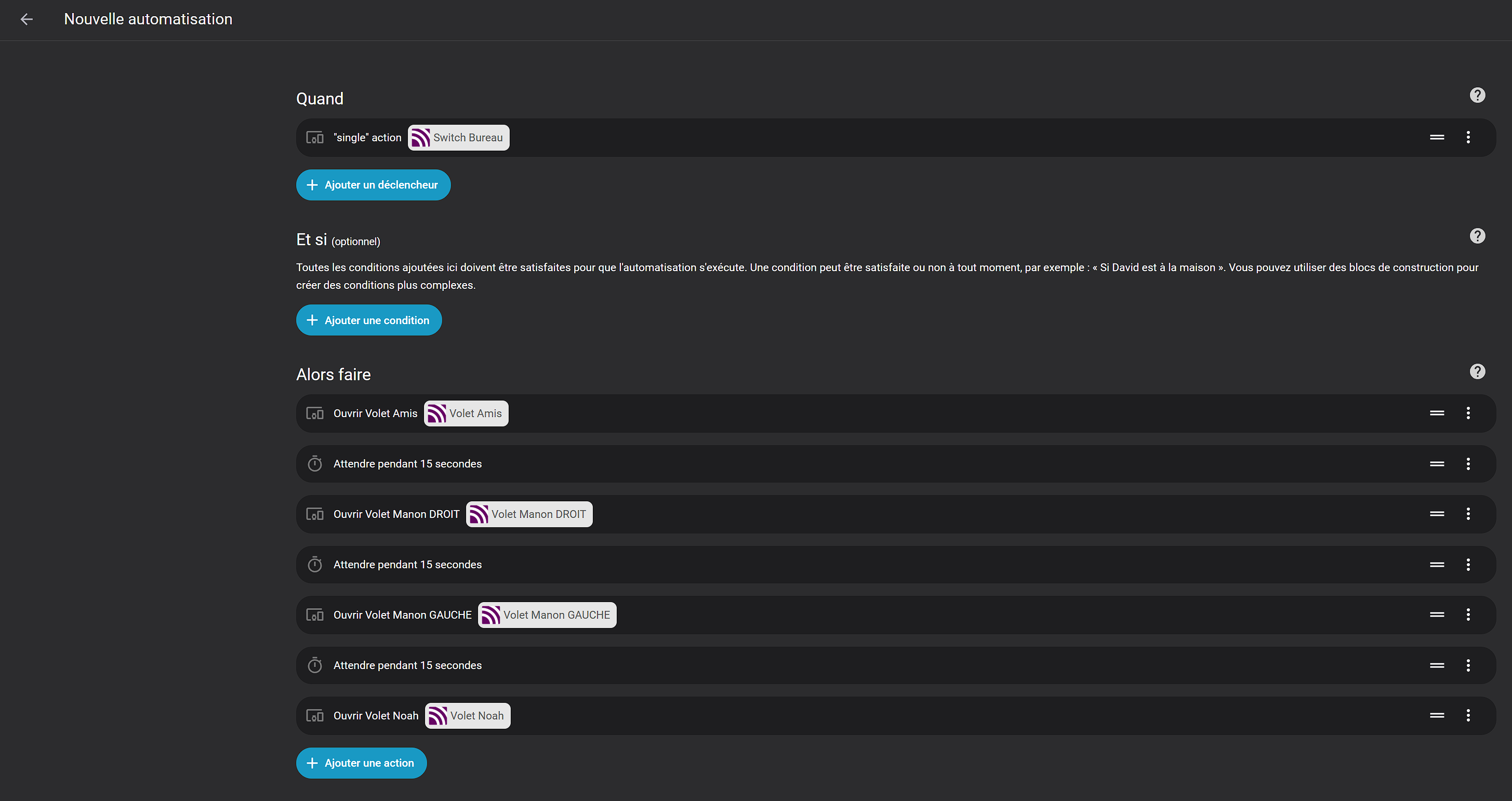

il va falloir que je test le mode scène pour actionner tous les volets en même temps ou encore mieux si c’est possible, activer les volets avec un délai de 15/20 sec entre chaque volet.

  • soit tu choisis d’actionner une scène
la scène, c’est juste 6 volets fermés = « Tous les volets fermés » pour la première et 6 volets ouverts = « Tous les volets ouverts » pour la deuxième.
Pour les pauses, je ne sais pas si on peut le faire dans une scène. Mais on peut le faire dans une automatisation, justement quand on choisit chaque volet individuellement.
