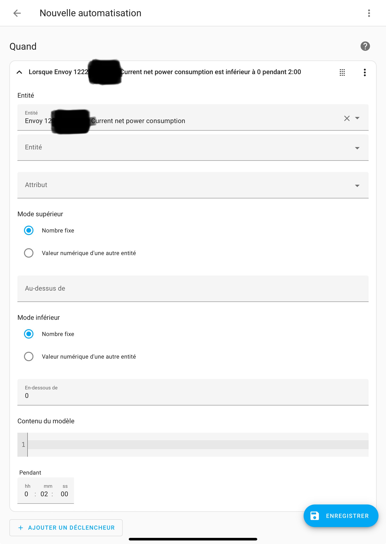

Pour info je suis passé par automatisation, j’ai choisi mon entité « current net power » que je récupére sur mon enphase envoy en déclencheur avec état numérique inférieur à 0 (car quand j’exporte ma puissance passe en négatif).

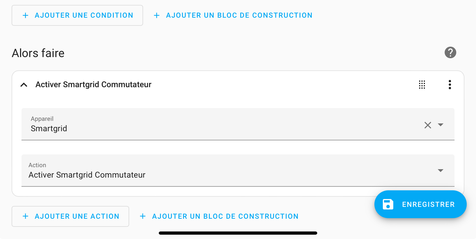

Et en action, j’ai mis activer appareil « commutateur sonoff ».
Et…… ca ne fonctionne pas :frowning: :frowning:

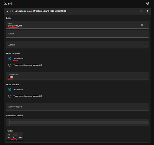

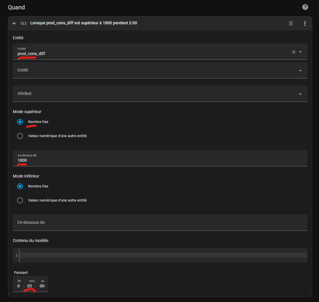

J’ai une automatisation de test qui fait ça, voici le déclencheur:
Merci Alex, voici l’automatistion que j’ai fait
Smart grid étant un simple relais sonoff tout bête.
Ok. Ce qu’il faut voir si ça ne marche pas c’est si le déclencheur est atteint.
En premier confirmer que ton « net power consumption » a bien des valeurs.
Ce déclencheur sera déclenché à chaque fois que la valeur était positive, puis passe pendant plus de 2 min en négatif. Donc faudrait aussi voir l’historique de cette entitié… peut-être était elle tjrs négative pendant tes tests, donc n’a pas franchi le seuil de 0 ?
Oui j’ai fait les tests ce matin et j’étais toujours en export, donc valeur toujours négative.
Je ne comprends pas lorsque j’enregistre l’automatisation, vu que je suis en négatif au moment de l’enregistrement, pourquoi l’appareil ne s’active pas alors que je suis en négatif?

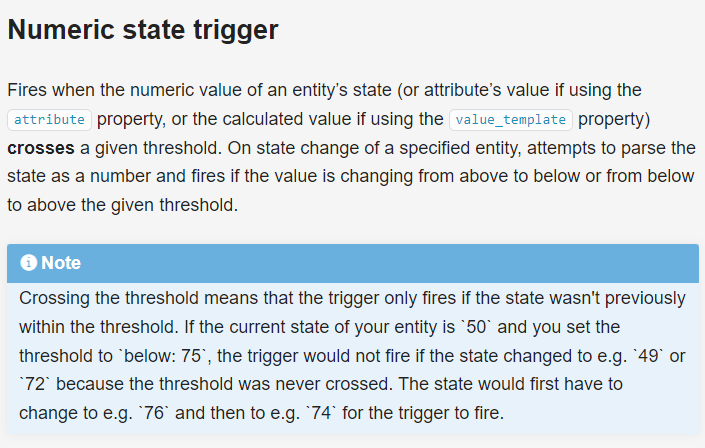

Si je comprends ton raisonnement, l’automatisation se déclenchera uniquement lors d’un passage de positif vers négatif, c’est bien cela?
Oui les déclencheurs numériques marchent avec une logique de seuil. C’est expliqué dans la doc:
Merci beaucoup!
Je comprends beaucoup mieux, je vais refaire une série de test sur une durée plus longue.

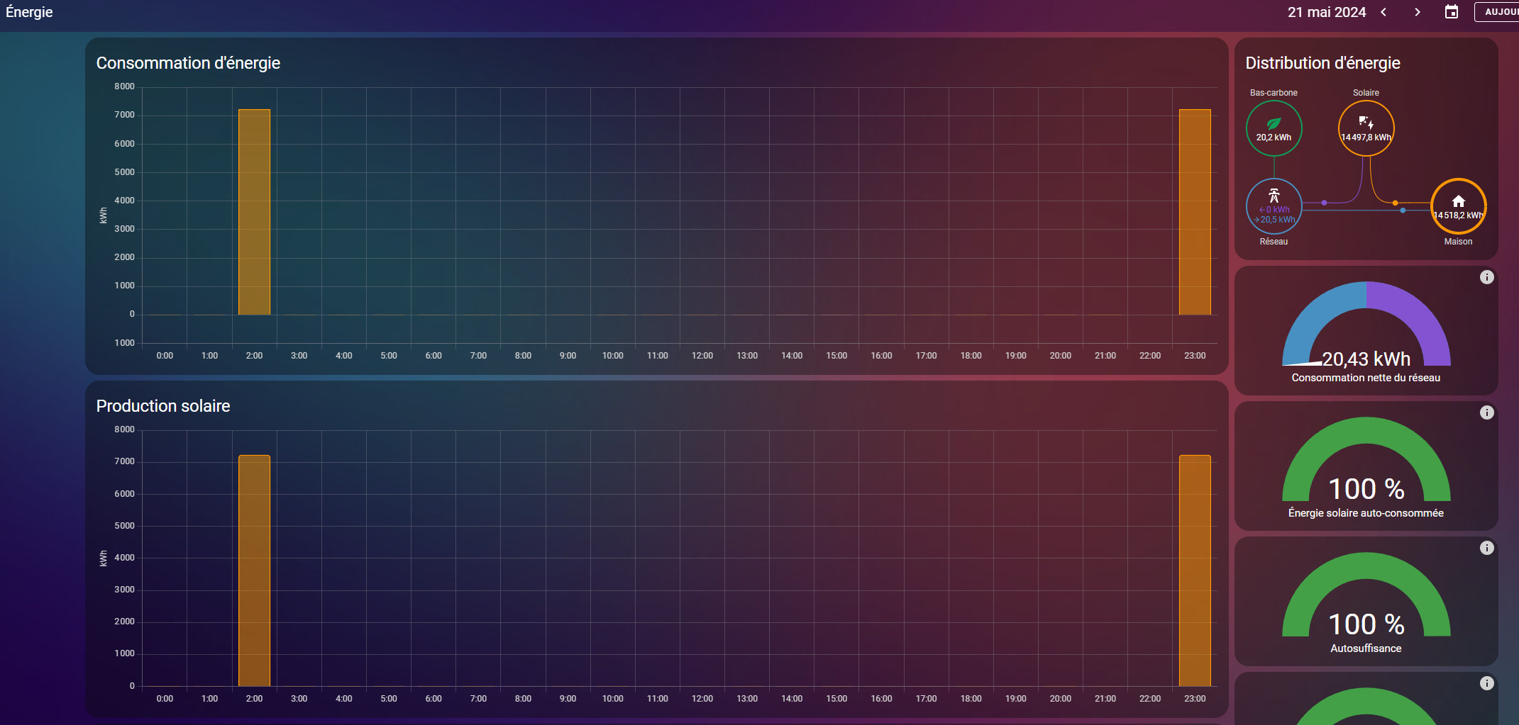

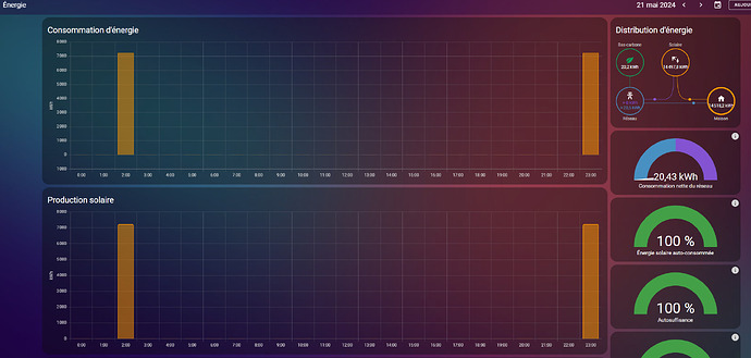

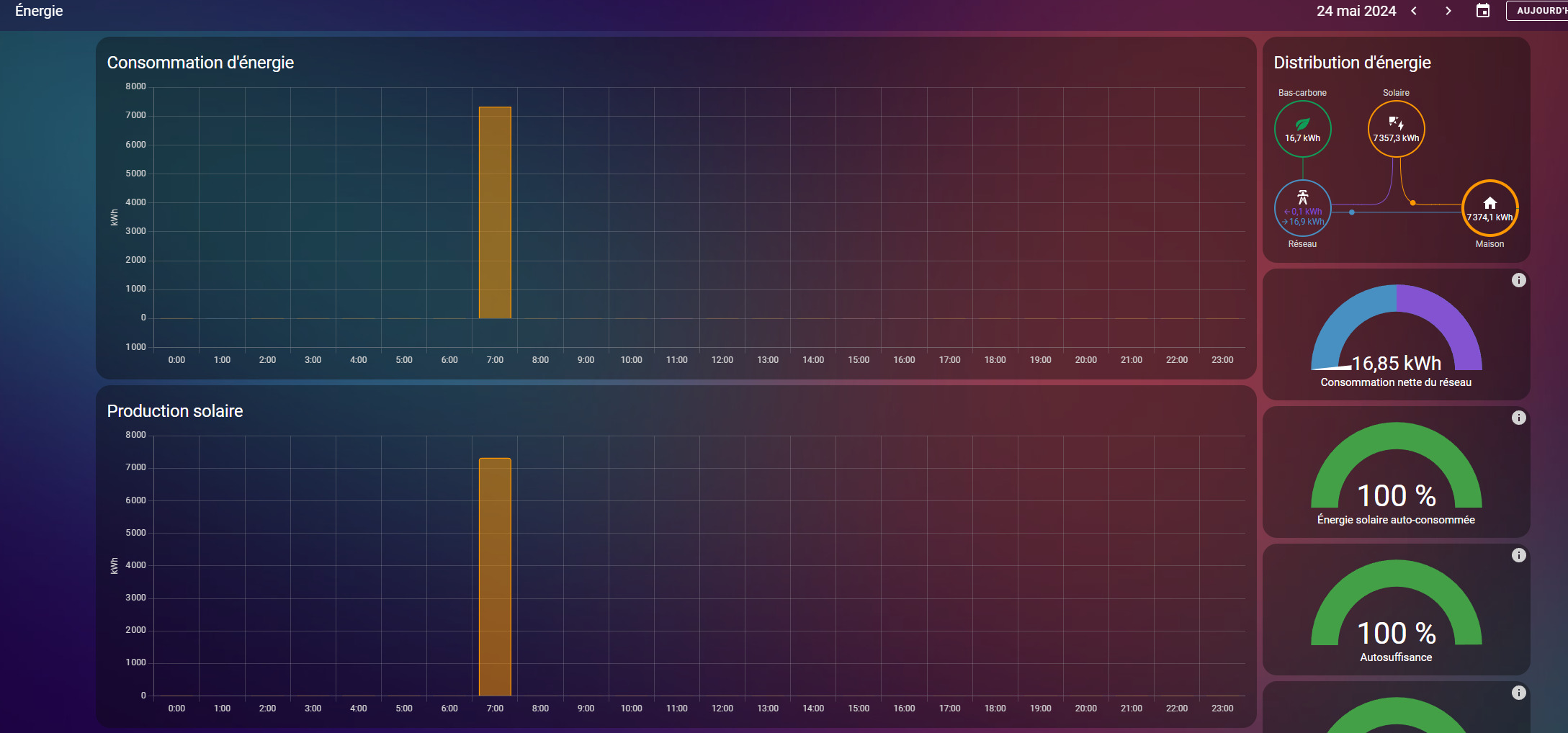

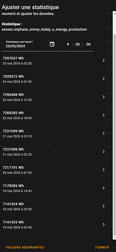

cela fait 1 an que j’utilise l’intégration sans difficulté. Mais depuis 1 mois, j’ai des parasite dans le Dashboard de manière irrégulière mais tous les jours.

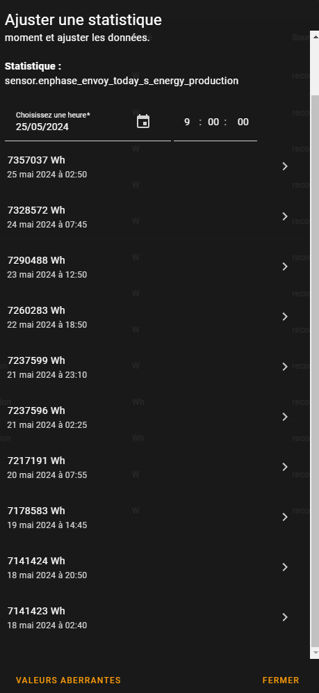

je suis donc obligé de corriger manuellement les valeurs pour rétablir la lecture des graphiques.
constatez vous cela également?
de quoi cela peux venir?
les seuls moments où j’ai rencontré ce genre d’enregistrement c’est quelques fois au redémarrage de l’envoy… pour une raison ou une autre au redémarrage d’envoy, quelques fois, à la première lecture des valeurs, la production totale (lifetime) est récupérée comme étant la production journalière…
Est-ce que tu redémarres l’envoy? est-ce que c’est possible que la passerelle ait redémarré toute seule ?
oui, ce sont bien des redémarrages qu’il y a au moment de ces défauts.
mais c’est l’envoy qui redémarre seul.
j’ai ouvert un ticket chez enphase a ce sujet mais je n’ai pas de retour pour le moment.
y a il un moyen dans l’intégration d’ignorer ces redémarrage ?

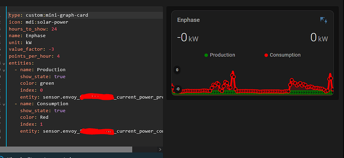

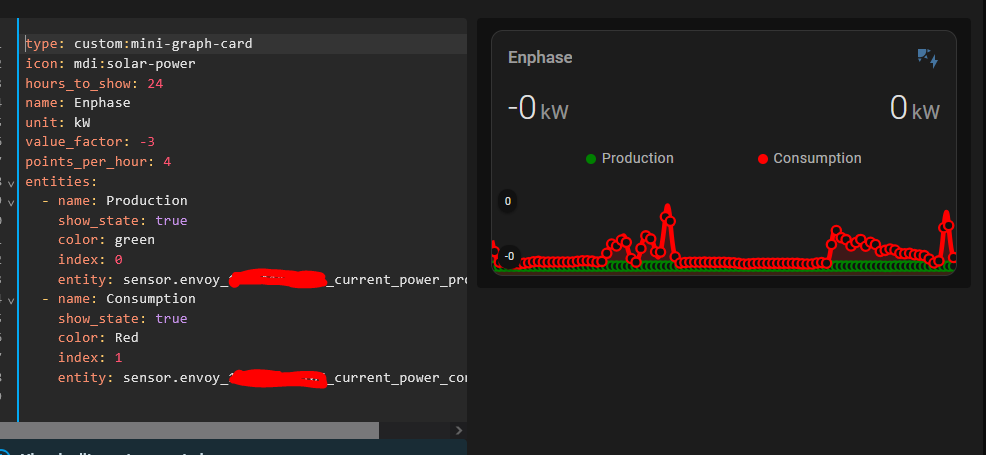

j’ai voulu crée un minigraph comme celui la. J’ai bien crée la carte qui s’affiche correctement, mais la valeur est de 0 en production et consommation (je n’ai pas de panneaux installé mais mon S-metered est installé correctement et je peux bien voir ma consommation
un peu d’aide ? je suis débutant

edit: juste pour reclarifié, le graph est correcte, mais j’ai la valeur consomation qui reste à 0.

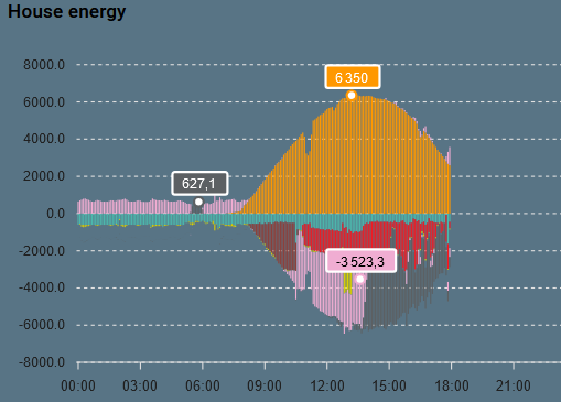

Tu en mets des infos sur ta carte :slight_smile:
Tu mets quoi exactement en plus de celle de @R_hum1 que j’utilise aussi depuis très longtemps
Les couleurs sont les suivantes:
  • Vert: « talon » de la maison. Pseudo talon, en fait c’est ma conso globale sans les charges dessous:
  • Rose: batterie charge/décharge
  • Jaune: électroménager
  • Marron: routeur solaire
  • Rouge: chauffage
  • Blanc (pas present): charge VE
  • Orange: production PV
  • Gris: import ou export du réseau suivant le sens
