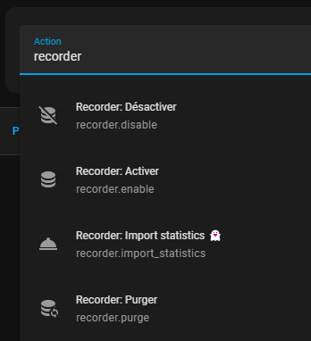

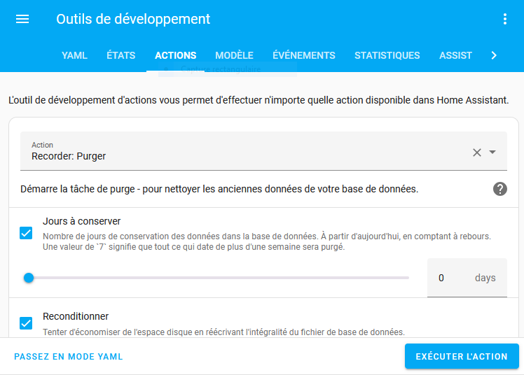

Normalement, cette méthode est directe pour repartir à zéro.
Effectivement ça a l’air bien comme ça mais je n’ai pas l’action « recorder: Purger »
Pourquoi ?
c’est action: recorder.purge.
Alors, je n’avais absolument pas le recorder.purge et puis mon home assistant a planté je pense, plus moyen d’avoir autre chose que loading data, meme en redemarrant
j’ai tout réinstallé et maintenant j’ai bien recorder.purge, bizarre…
