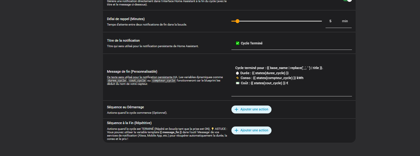

  • :bell: Notifications Natives « Empilables » : L’historique des cycles génère de jolies notifications persistantes dans Home Assistant (reprenant Durée + Prix + Conso). Les IDs de notifications sont basés sur l’heure, elles ne s’écrasent donc pas entre elles dans l’historique de votre tableau de bord !

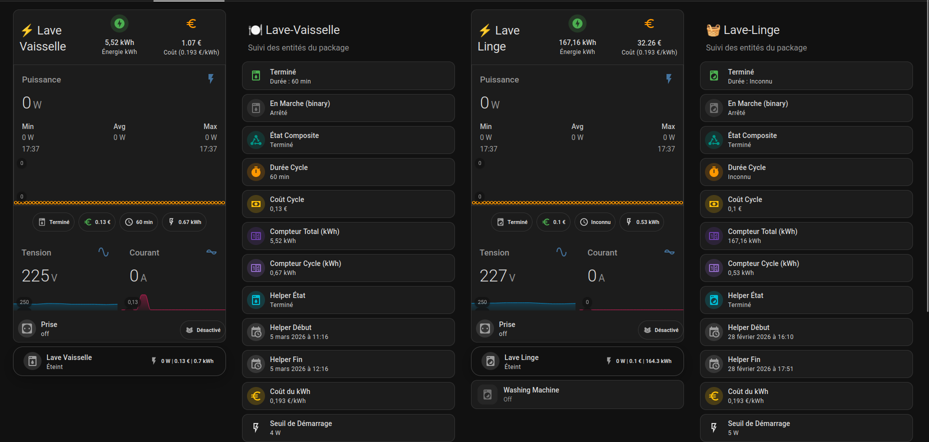

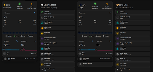

  1. Un Package par appareil, c’est ce qui vous permet de créer à la volée tous les utility_meters, les helpers (input_select, input_datetime) et le capteur binaire En Marche ajusté avec vos capteurs physiques. Pour être tout à fait transparent, voici la liste exhaustive des entités qui seront créées pour une machine (ex: le Lave-Linge) et leur utilité :
Les Helpers (Entrées) :
  • input_number.cout_du_kwh :Stocke le prix de votre électricité (partagé pour tous vos appareils). À initialiser avec votre tarif réel après le premier redémarrage de HA (ex: 0.2516).
  • input_number.seuil_demarrage_lave_linge : Le seuil de puissance (en Watts) au-delà duquel la machine est considérée comme allumée. Ajustable directement depuis l’interface HA, sans toucher au code !
  • input_select.etat_lave_linge : La « mémoire » (Éteint/En marche/Terminé). Mis à jour par le Blueprint. Grâce à lui, votre suivi survit à un redémarrage sauvage de Home Assistant.
  • input_datetime.debut_lave_linge & fin_lave_linge : Stockent la date et l’heure exactes du début et de la fin du cycle. Mis à jour par le Blueprint. C’est grâce à eux que le système peut calculer la durée totale du lavage et reprendre le suivi correctement après un redémarrage de HA.
Les Compteurs (Utility Meters) :
  • sensor.compteur_lave_linge_total : Le compteur d’énergie global absolu (pas de remise à zéro). Alimenté automatiquement par votre prise connectée.
  • sensor.compteur_lave_linge_cycle : Le compteur « isolé ». Il accumule la consommation du lavage en cours. Remis à zéro par le Blueprint au début de chaque nouveau cycle.
Les Entités (Template) :
  • binary_sensor.lave_linge_en_marche : Le détecteur intelligent (ON/OFF). Calculé automatiquement à partir de votre capteur de puissance et du seuil défini ci-dessus. Gère le délai de maintien pour lisser les chutes de tension sans fausse alerte.
  • sensor.lave_linge_etat : Capteur texte lisible (« Éteint », « Lavage », « Terminé »). Calculé automatiquement à partir du binary_sensor et de l’input_select ci-dessus.
  • sensor.lave_linge_duree_cycle : Chronomètre dynamique affichant les minutes écoulées, qui se bloque sur la durée finale une fois la machine terminée. Calculé automatiquement à partir des input_datetime.
  • sensor.lave_linge_cout_cycle : Convertit en temps réel l’énergie de ce cycle en euros. Calculé automatiquement à partir du compteur cycle et du coût du kWh.

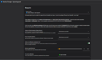

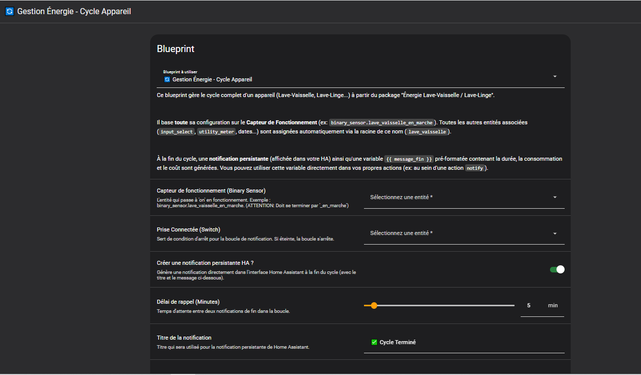

  1. Un Blueprint universel qui fait office de cerveau de l’automatisation. Il gère la logique complexe pour tous vos appareils. Concrètement, l’automatisation créée par ce Blueprint n’écoute que deux choses lors de sa configuration :
  • L’Entité d’État (votre binary_sensor.xxx_en_marche). Dès qu’il passe à ON, le Blueprint lance l’horodatage. Quand il passe à OFF, le Blueprint calcule le coût, rassemble les infos et reset les compteurs. Le Blueprint utilise le nom de cet Helper pour formater automatiquement « intelligemment » les messages de notification !
  • La Prise Connectée. (Elle sert simplement d’appareil cible de base pour l’automatisation).
    Vous profitez aussi de zones d’actions libres pour y greffer tout le reste (Discord, Telegram, Alexa, etc.).
