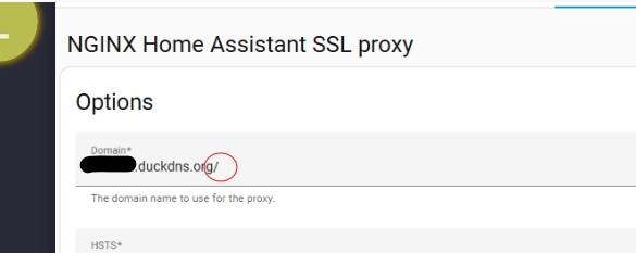

grâce au support de @ddfdom, problème résolu.
Il semble que le problème était un " / " en fin d’adresse dans la config NGINX:
Après l’avoir enlevé, tout fonctionne :slightly_smiling_face:
Merci encore à tous et surtout GRAND merci à ddfdom :folded_hands:
