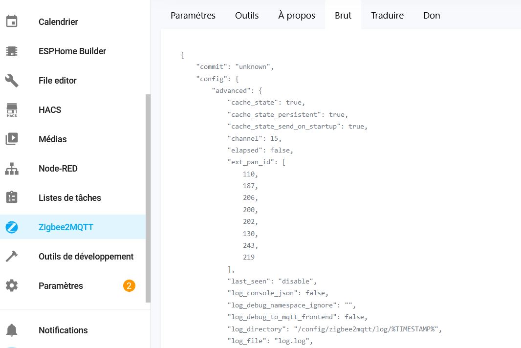

Je ne suis pas sûr de comprendre car je ne sais pas où se trouvent ces fichiers de configuration.
A partir de Home Assistant, j’ai cliqué sur l’onglet « Zigbee2MQTT » puis sur la petite roue dentée et sur l’onglet « Brut ». Je trouve des centaines de lignes de code :
Est-ce que c’est parmi ces lignes que je dois les insérer ?
« au même niveau que le configuration.yaml de Z2M » Je ne comprends pas :worried:
Ces lignes faut les ajouter dans le fichier configuration.yaml du dossier de zigbee2mqtt. Utilise le module complémentaire file editor, pour éditer le fichier en question.
dans le dossier de zigbee2mqtt ou tu as le fichier configuration.yaml
