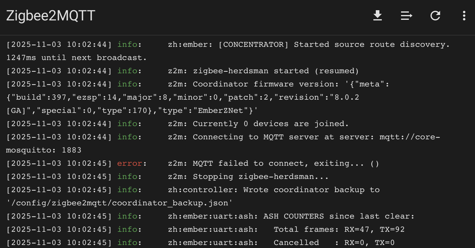

Bonjour, j’ai suivi la procédure d’installation de Zigbee2MQTT. Mais après ça, je ne vois pas mes capteurs de températures dans l’intégration MQTT, il n’y a aucune entité.
Les logs de mqtt ne semblent pas remonter quelque-chose en erreur, par contre dans les logs de Zigbee2MQTT, il y a une erreur que je n’arrive pas à résoudre c’est peut être la cause ?

Un problème de connexion au broker MQTT et un souci du fichier coordinator_backup.json.
Pour le fichier coordinator_backup.json, il faut juste le supprimé dans le dossier de Zigbee2MQTT ( /config/zigbee2mqtt/). Utilise le module complémentaire File editor, pour editer supprimer des fichiers.
Par file editor le chemin /config/zigbee2mqtt/ sera /homeassistant/zigbee2mqtt/.
Pour la connexion au broker MQTT, soit un problème du user/pass ou d’adresse du broker renseigné.
Il faudrait que tu nous montres ton configuration.yaml du dossier de Zigbee2MQTT.
Copier le contenu du fichier dans une balise texte préformaté (icône ).

J’ai Installé le module File Editor, et supprimé le fichier coordinator_backup.json dans le répertoire /homeassistant/zigbee2mqtt/.
Comme dit la procédure, j’avais créé un utilisateur mqtt_admin, mais il n’était pas administrateur, je l’ai modifié.
Pour la configuration de mqtt j’ai renseigné l’utilisateur, par contre pour la config de Z2m j’ai supprimé l’utilisateur et dans la page web également.
Quand j’ai relancé, après la page OnBoarding validée, ça semble fonction j’ai le tableau de bord de Z2m.
Par contre vous mets le journal, il contient plein de lignes de code à la fin, et il y a toujours le fichier coordinator_backup.json indiqué.
