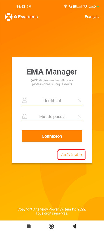

Sous EMA Manager, il faut cliquer sur “Accès local” :

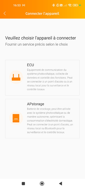

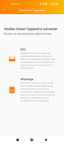

Tu sélectionnes ensuite « ECU » sur l’écran suivant :

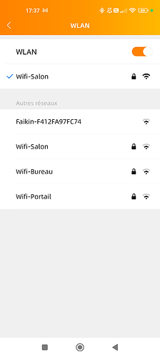

Tu vas ensuite sur l’onglet « Configuration ECU » puis « Paramètres réseau de l’ECU » (menu bureau en bas). Tu vas ensuite sur “Paramètres WLAN” et tu sélectionnes le Wifi sur lequel tu veux connecter ton ECU.

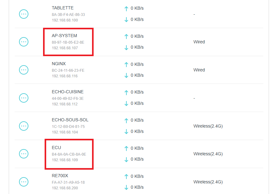

Ensuite par l’interface de ta box ou de ton routeur (ou un sniffer), tu vas chercher l’adresse IP de l’ECU.
Cherche un appareil avec le MAC commencant par B4-8A-
