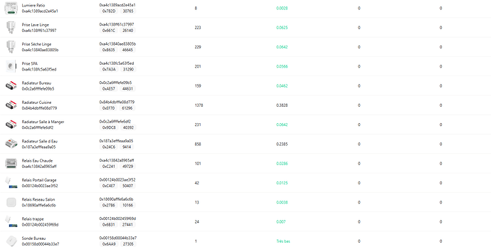

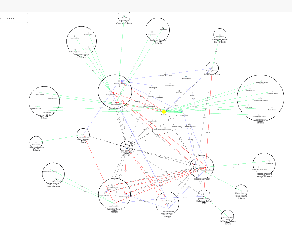

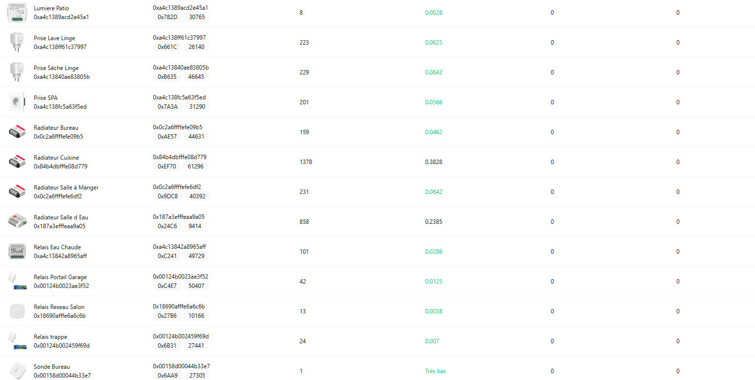

Ad tu essayé ce que je t’ai fis plus haut ? Tu as regardé la page santé de ton reseau ?
oui j ai essaye de reintégrer mes equipements mais meme resultats

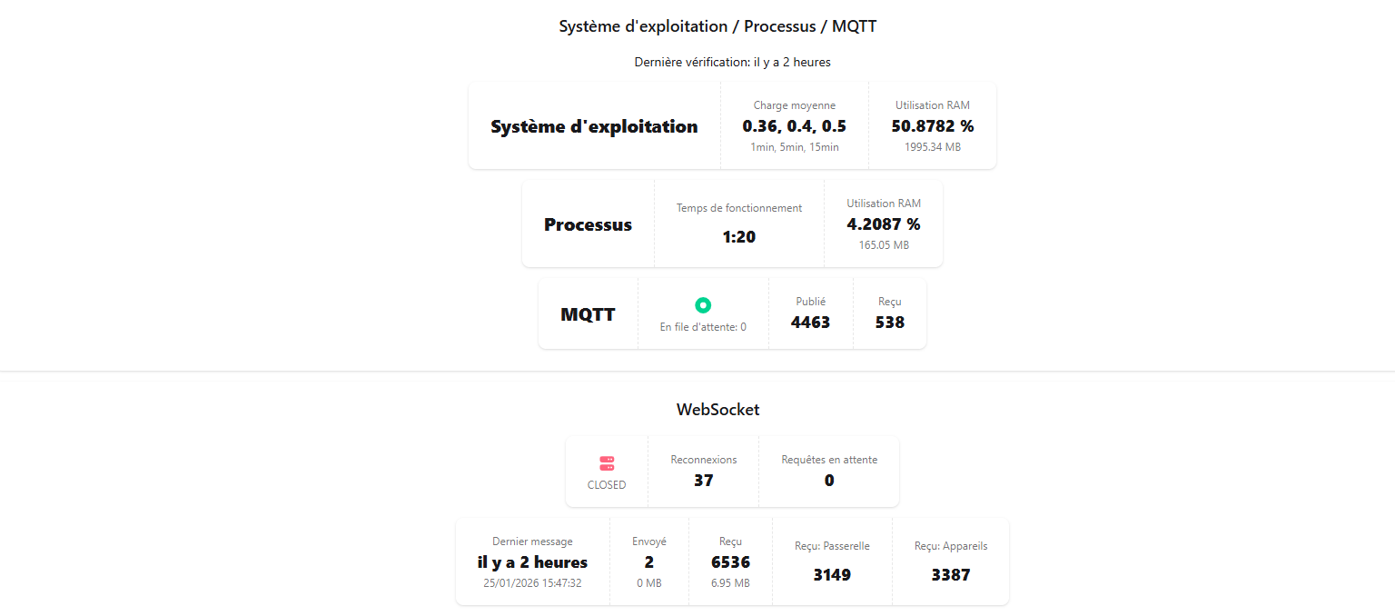

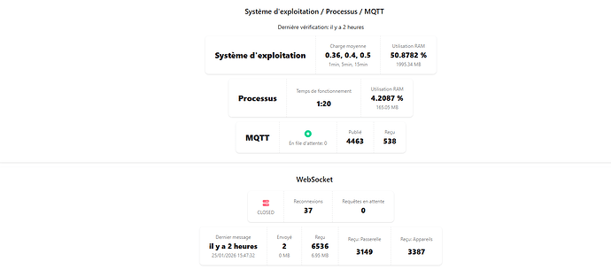

Sante reseau
Pourquoi ton websocket est fermé ?
il n arrete pas de se deconnecter et se reconnecter
