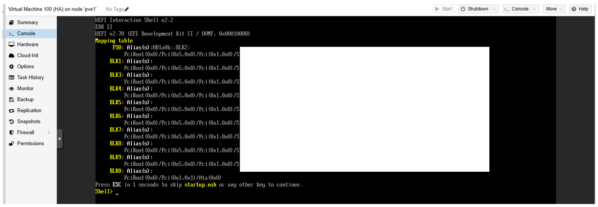

bonjour tout le monde
j’ai suivi tes conseils @Pulpy-Luke, j’ai formater mon pc puis installer Proxmox
Puis j’ai suivi le tuto de Makernix Installer Home Assistant sur Proxmox en quelques étapes faciles - YouTube
mais je bloque lors du sart je n’arrive pas sur HA
Merci pour votre aide !!!
