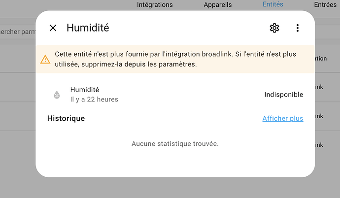

Je viens de remarquer que mon Broadlink RM4 Pro ne donne plus de donnée d’humidité et de température, je ne sais si cela viens du RM4 ou suite a une mise a jour HA, une idée ?
Plus d’info depuis le 6mars 18H37

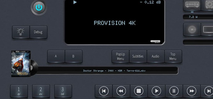

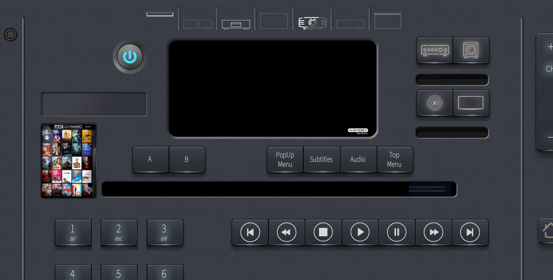

Quand mon lecteur est sur n’importe quel statut sauf sur « playing » j’ai cette interface sur ma tablette ( image tronquer ) :

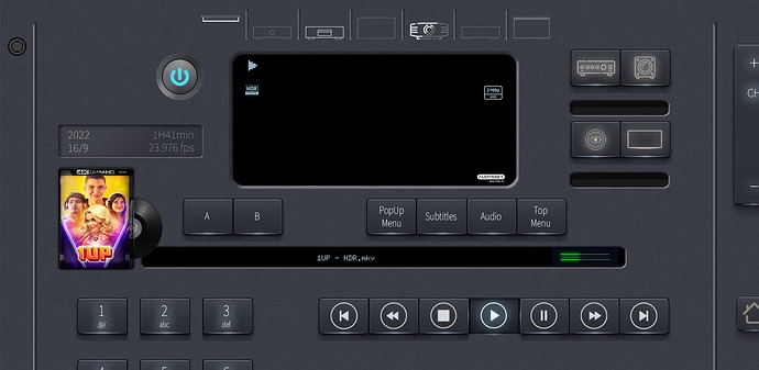

Une fois un film en cours de lecture, j’ai :
  • La jaquette du film qui s’affiche, exactement la même que sur le système de jaquette Yadis de mon lecteur.
  • Un .gif de disque qui tourne.
  • La resolution video du film en cours (1080p, 2180p, …)
  • Le logo HDR et/ou Dolby Vision suivant le film.
  • j’ai également ajouter des infos comme l’année de production du film, la durée, le format et la fréquence video)

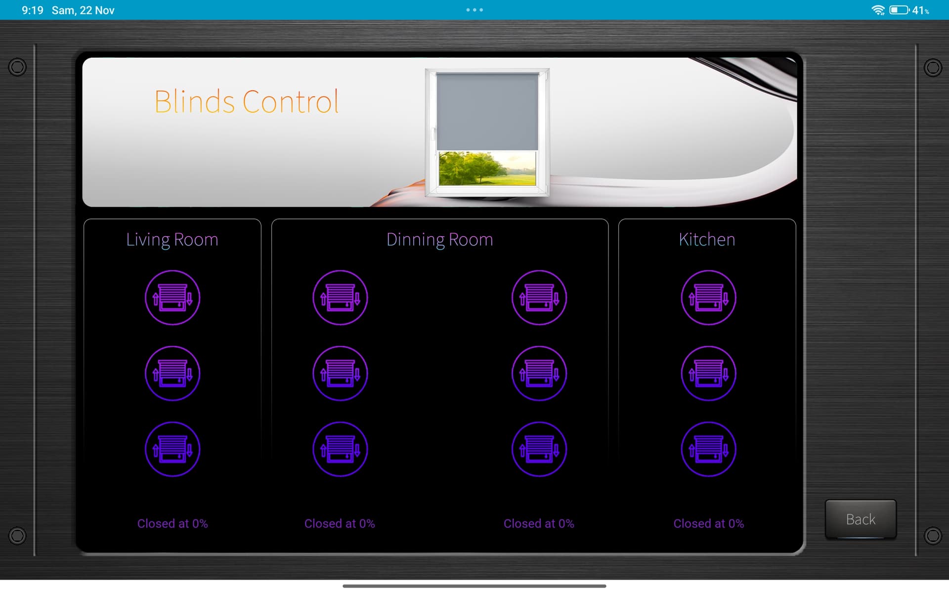

Les Stores
Les commandes ici sont basique, fermeture a 50% ou 100% et ouverture a 100%

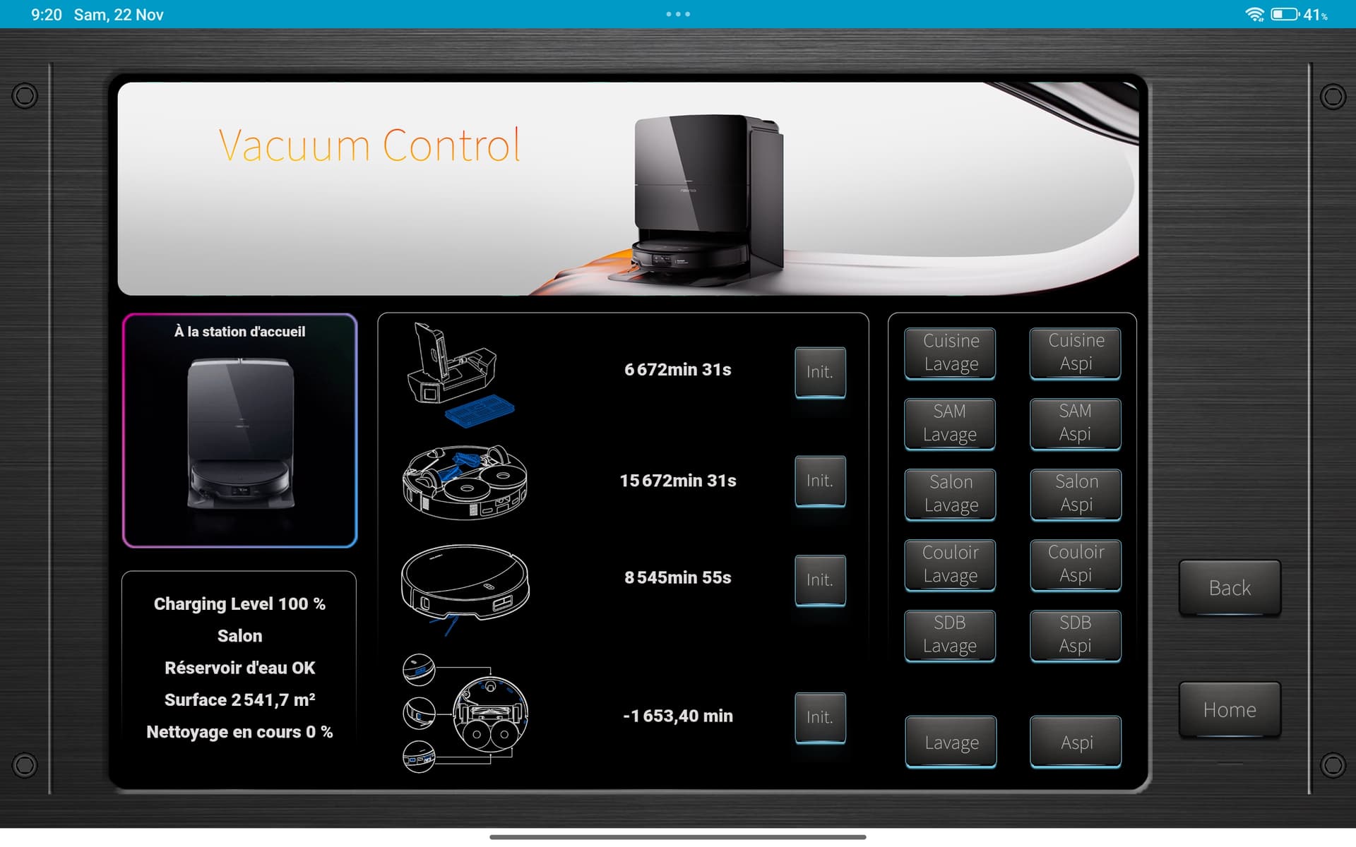

Mon Aspirateur
Page qui j’utilise très peu mis a part pour réinitialiser les capteurs et pour l’aspiration/nettoyage d’une pièce spécifique.

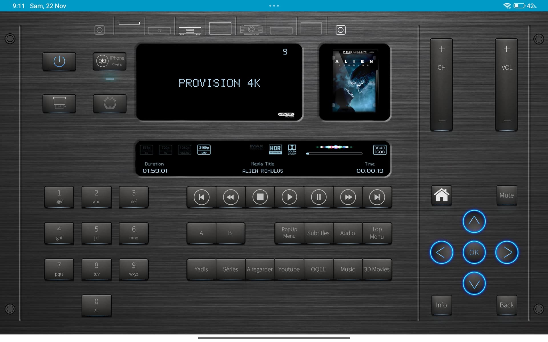

Activité Movie

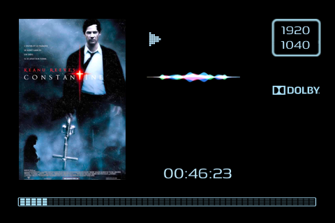

C’est ici ou j’ai fait le plus gros travail,
J’ai ut pas mal de galère et fait des recherche de fou pour trouver des solutions et crée les différents sensor :
  • affichage de la jaquette du film en cours (identique a celle afficher par mon lecteur media)
  • titre du fichier avec retrait de l’extension (.mkv,…) et retrait d’autre d’info ( - HDR, 2024, …)
  • affichage des logo HDR, DV, IMAX, 2060p, suivant les fichiers
  • affichage du rapport hauteur/largeur du fichier
  • affichage de la durée total du fichier
  • affichage du temps réel de lecture du fichier
  • affichage d’un gif de lecture
  • affichage d’une barre de défilement par rapport au % de lecture du fichier

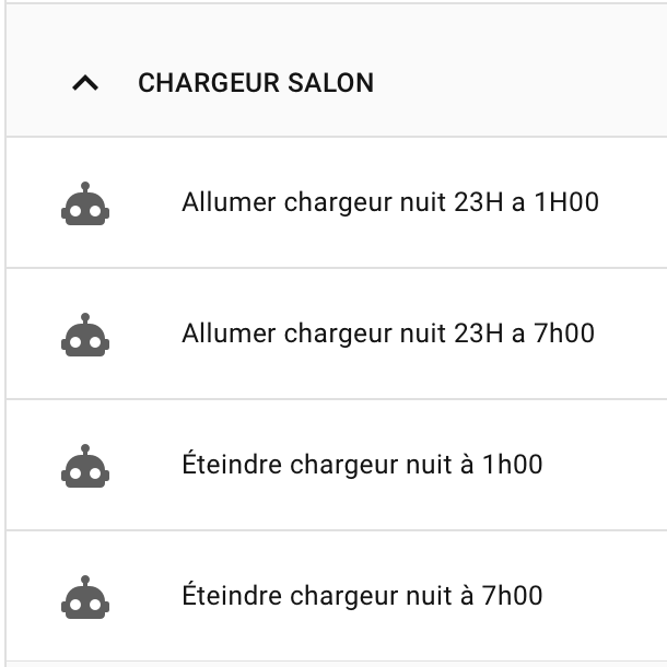

Via deux touches sur ma page home j’active la mise en route de mon chargeur de pc portable/tablette ou autre sur les heures de nuit, un mode de 2H de charge et un mode de 8h de charge.

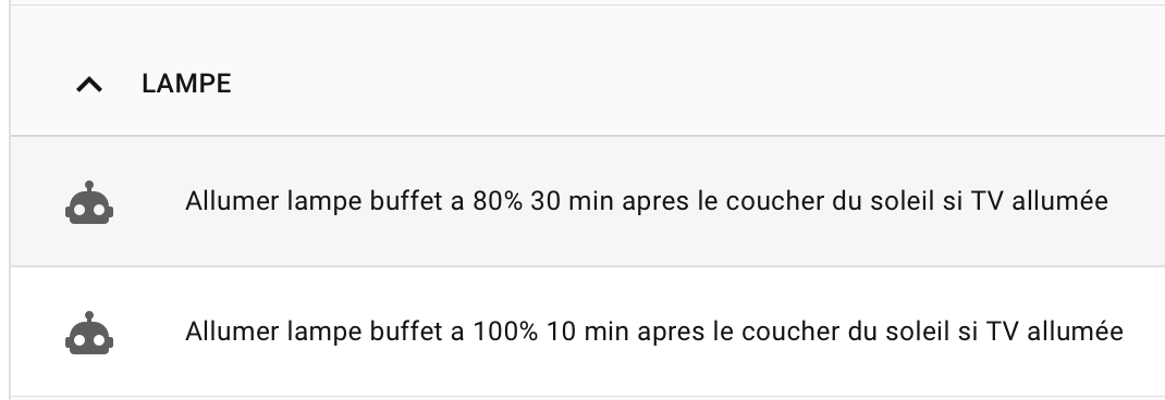

La lampe de mon salon s’allume un peu après le coucher du soleil a 100% ( avec un temporisation de 0% a 100% sur 20 sec ) uniquement si la tv est allumé afin d’éviter un allumage alors que personne ne soit dans la pièce, puis elle se met a 80%

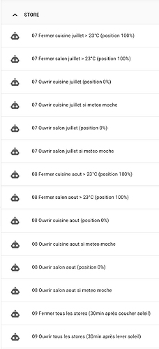

Pour les stores ( thermique ) j’ai crée plusieurs automatisation
Pour l’été en fonction de l’heure, de la position du soleil, de la meteo des températures interieur/exterieur les store vont s’ouvrir ou se fermer.
Pour l’hivers les stores se ferme 30 min après le coucher du soleil et se lève 30 min après le lever du soleil

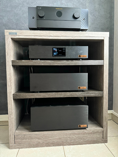

Je sais que le sujet n'est pas trop suivi ici mais j'aurais besoin de vos conseils concernant un projet sur ESP32.
J'ai un projet DIY en cous sur mes ampli de puissance et un autre en tête pour mon lecteur multimédia.
Je possède un lecteur Dune HD Pro Vision 4K Solo que j'ai intégré dans un boitier de préamplificateur Harman/Kardon Signature 2.0, c'était pour une cohérence visuel avec mes ampli :
Je compte remplacé le boitier ou se trouve de lecteur par un autre plus "sobre" en y ajoutant un écran pour espérer arriver a cela :
Je voudrais donc intégrer un écran avec un ESP32 et afficher des infos de capteur qui fonctionne déjà sur ma tablette, l'écran ressemblera a peux près a cela :
Sachant que, a nouveau, je part de zéro niveau connaissance avec un ESP32 mon projet est réalisable pour un novice ?
