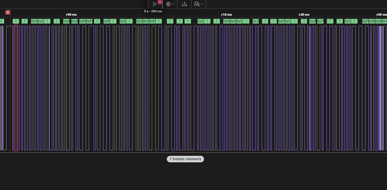

bonjour a tous, je commençais a mettre en place tout ca pour contrôler ma chaudière frisquet, jusqu’à ce que je n’arrive pas a décoder le signal pour avoir mon ID chaudière. et du coup apres lecture complète (ce que j aurais surement du faire avant … :smiley: ) je suis dans le même cas que @pafnow. ma chaudière est une prestige avec le même satellite que sa photo. même le connecteur du module antenne n’est pas identique 3 broches au lieu de 4.
la bonne nouvelle c’est que le protocole semble « proche »
en observant le signal, j ai d’abords eu que du bruit sans réussir à trouver un truc correct puis j ai fini par identifier une trame. le codage semble aussi du Manchester mais les timing ne corresponde pas tout a fait, c est peut être juste une histoire de vitesse de transmission
je vais essayer de modifier les timing du code de dechiffrage pour extraire une trame. on verra après pour les données et le checksum

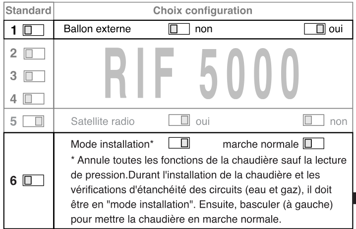

Bonjour j’ai testé pour la première fois hier.
j’ai je pense le même problème ? ca chauffe pas , sinon très peu !?
pour la petite histoire j’ai commencé par ce projet Connexion Contact Sec (desactivation de l’echo radio system ( la telec) sur le panneau de la chaudière le mini switch 5 je crois)
que Christophe résume bien https://github.com/ChristopheHD/frisquet-arduino/wiki/Comparatifs-des-solutions#connexion-contact-sec
qui elle chauffe ! mais pas optimal si je vous suis bien :slight_smile:
la j’en suis a https://github.com/ChristopheHD/frisquet-arduino/wiki/Comparatifs-des-solutions#connexion-par-remplacement-deco-radio-system
la solution de ce thread du forum…
matos :
frisquet hydromotrix 23kw 2008 ERS (reactivation du mini switch 5 )
esp8266
en branchant le récepteur de l’antenne sur un arduino j’ai pu recuperer le “boiler id”
en mode TEST j’arrive a afficher la chenille sur ma chaudière frisquet hydromotrix mais la température ne semble pas monter j’ai “poireauté” devant a attendre qu’elle se déclenche.
j’utilise la conf boiler.yaml du projet …
je me tâte a acheter un rflink 433.42Mhz mais ca m’ennuie … (j’ai un 433.92Mhz mais évidement pas compatible!) pour appliquer cette solution Connexion par simulation d’Eco Radio Systemhttps://github.com/ChristopheHD/frisquet-arduino/wiki/Comparatifs-des-solutions#connexion-par-simulation-deco-radio-system

Le switch 5 est-il bien positionné à droite ? Si la chaudière a 6 switch : le cinquième doit être à droite, les autres à gauche sauf le 1 éventuellement en fonction des installations de chacun.
Si la chenille s’affiche bien en mode “Test” le boiler ID n’est pas le problème selon moi. Soit un problème de switch, soit un problème de paramètres de courbe de chauffe ? que disent les logs de l’ESP ?
