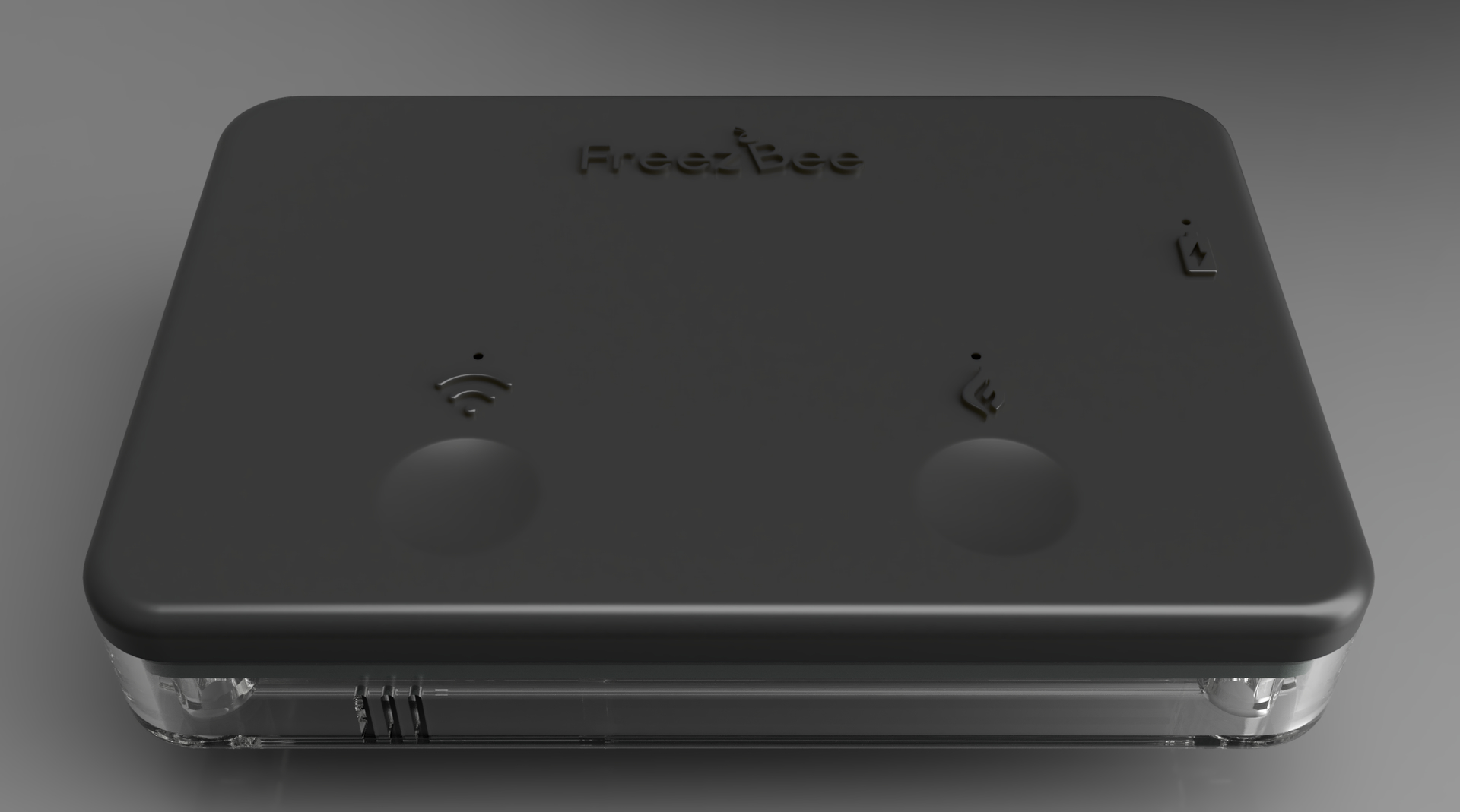

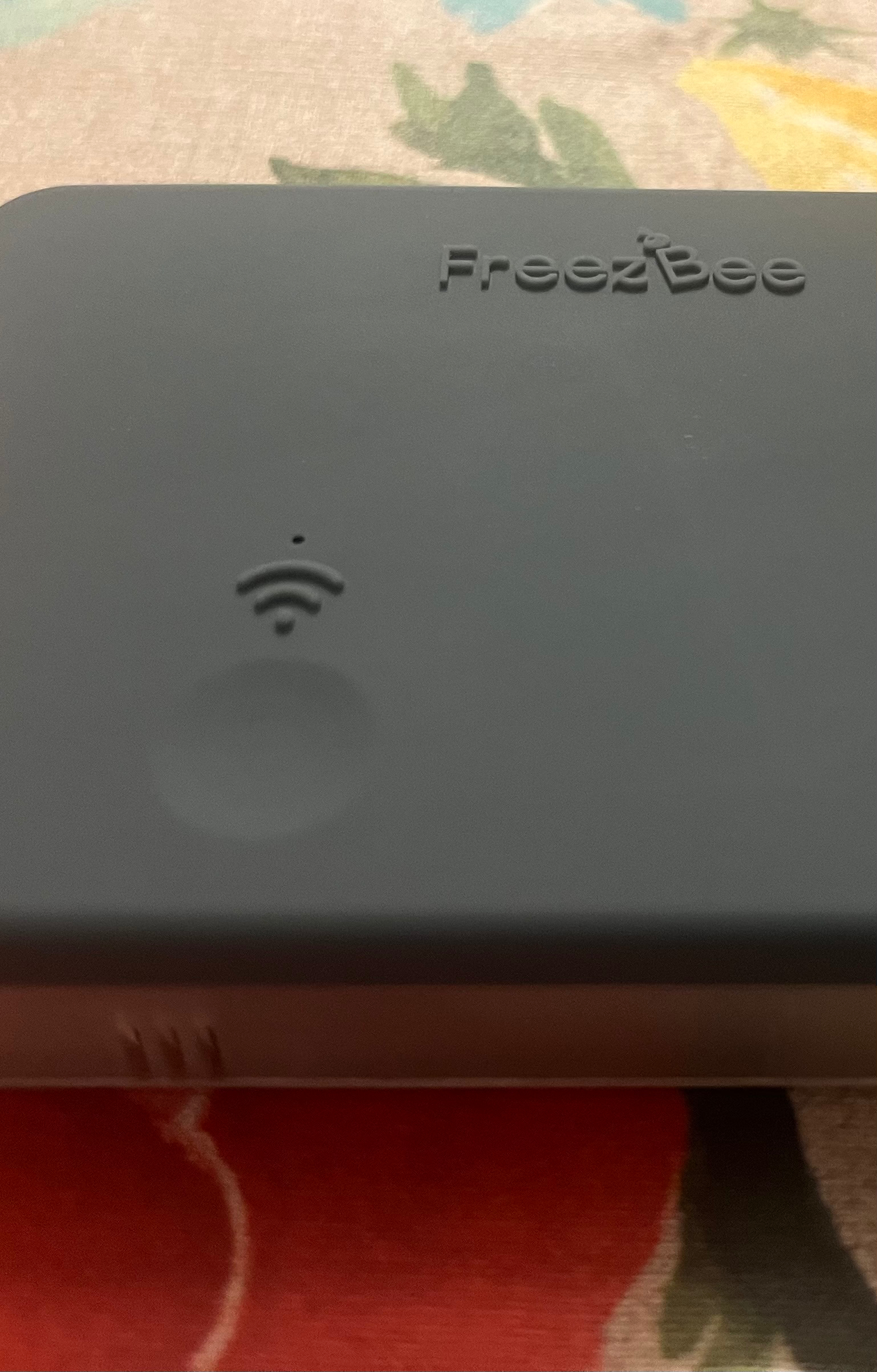

Je l’ai baptisée FreezBee

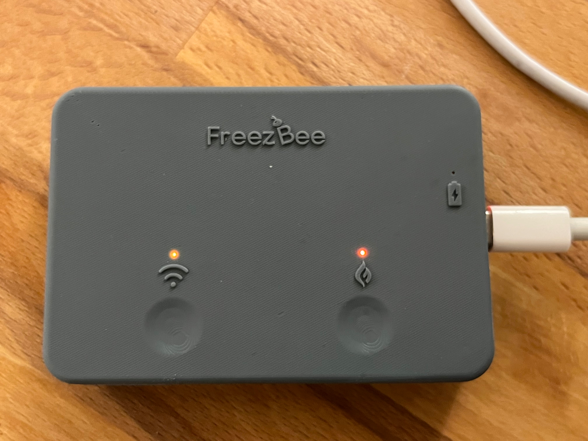

J’ai fabriqué une carte électronique sur-mesure, j’ai un petit stock disponible chez moi.
En revanche fabriquer un boitier en résine tant soit peu correct s’est révélé être une autre paire de manches, mais au bout de dizaines d’essais j’arrive enfin à des résultats propres.
La première version est assez simple, deux boutons d’appareillage (réseau ZigBee et chaudière), tout le reste se passe dans l’appli domotique.
Modèle 3D :
Boîtier fabriqué :
L’appareil peut rester branché en USB ou fonctionner sur batterie intégrée.
J’ai réservé 3 prototypes à ceux qui veulent tester et faire des retours. Contactez-moi si intéressés, je les expédie sans frais.

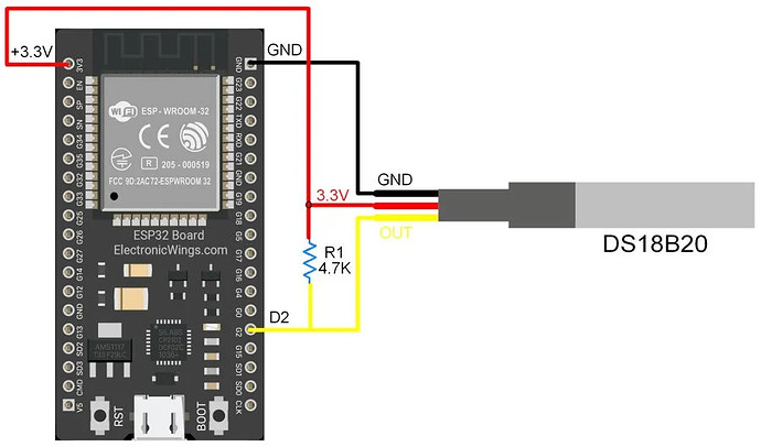

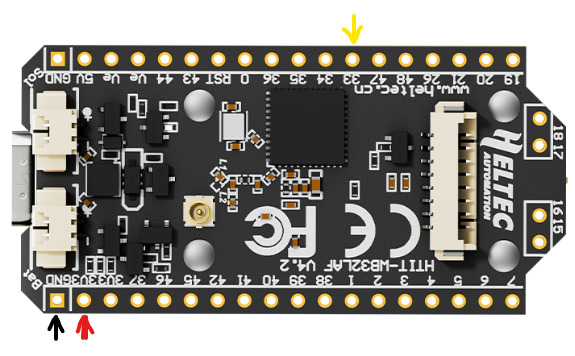

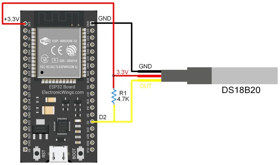

1- une demande… évidemment. vous n’auriez pas un p’tit schéma simple et efficace même à l’arrache du cablage de la sonde DS truc+ résistance (images trouvées sur Google pas explicites pour moi) sur le heltec?

Pour le câblage de la DS18B20, rien de sorcier, tu peux t’inspirer de ce schéma pour le câblage de la sonde, et pour les pin de connexion te référer à ce qui est écrit sur le PCB du heltec pour retrouver ton GND, 3V3 et le GPIO 33

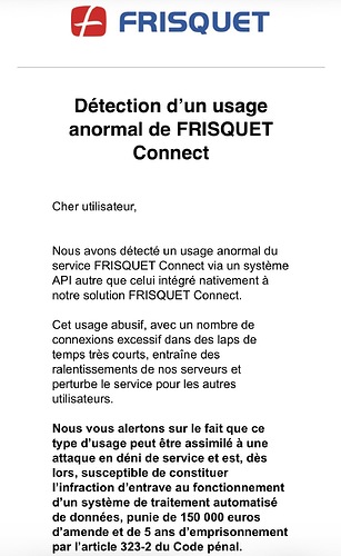

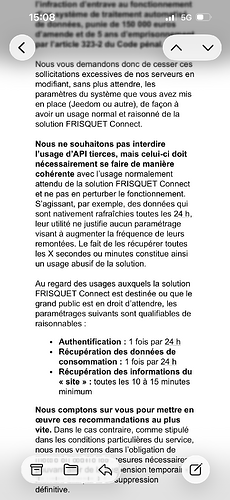

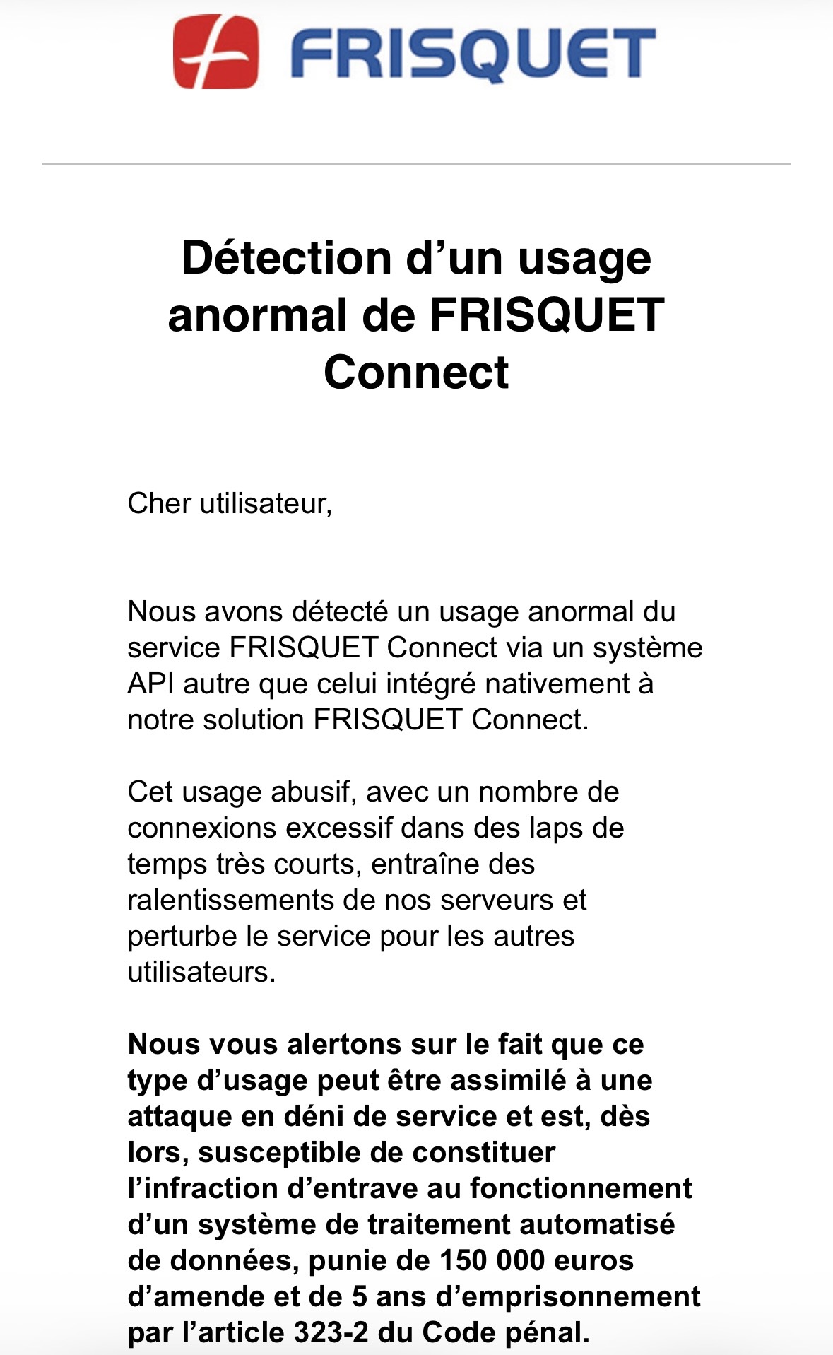

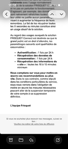

quelqu’un a-il déjà eu ça ?
Du a l’intégration HA custom, mis a jours des connexions API avec la version v2.5.3
:thinking: et tu utiliser leurs API avec une intégration HA custom ? Ou simplement OpenFrisquetVisio (et en quel mode) ?
Ca conforte dans l’idée de s’en passer de leur box connect …

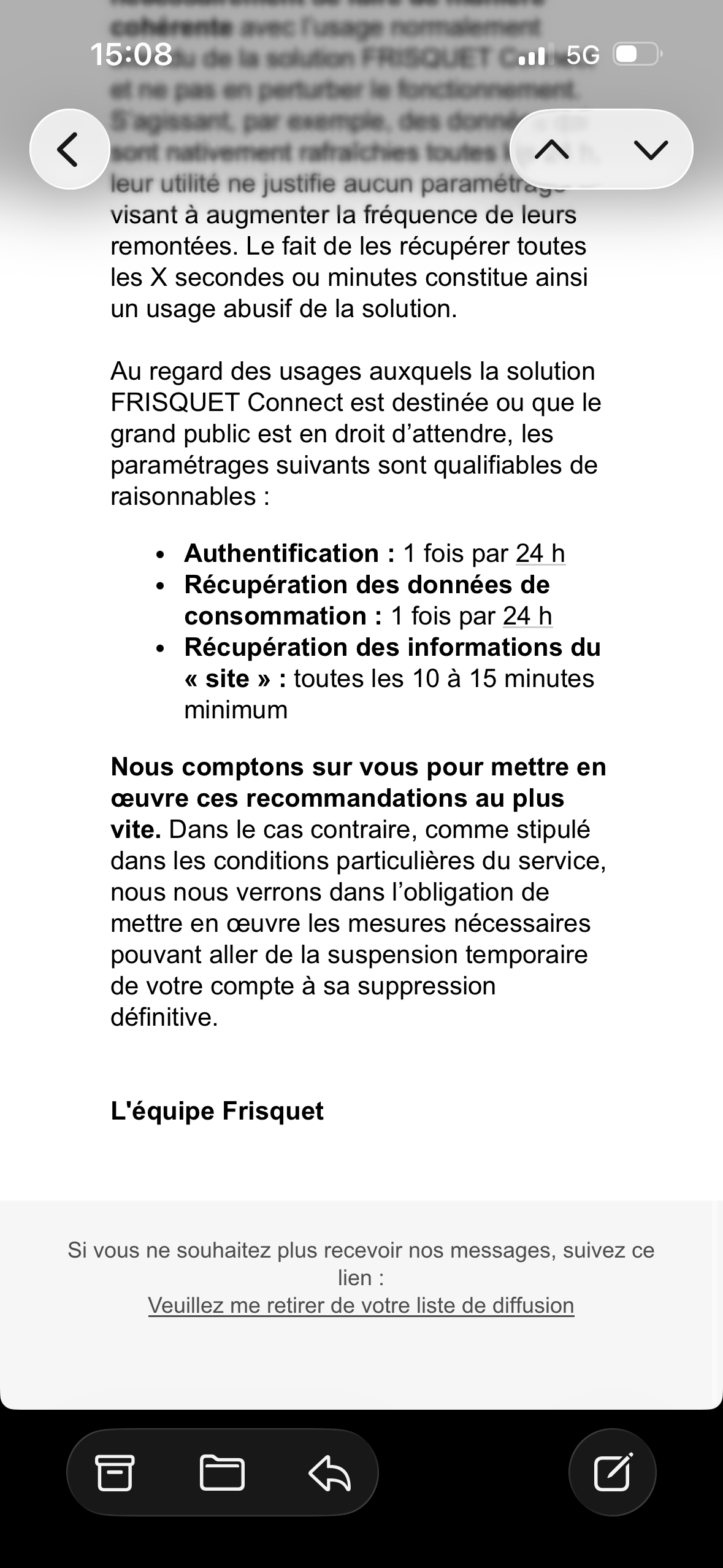

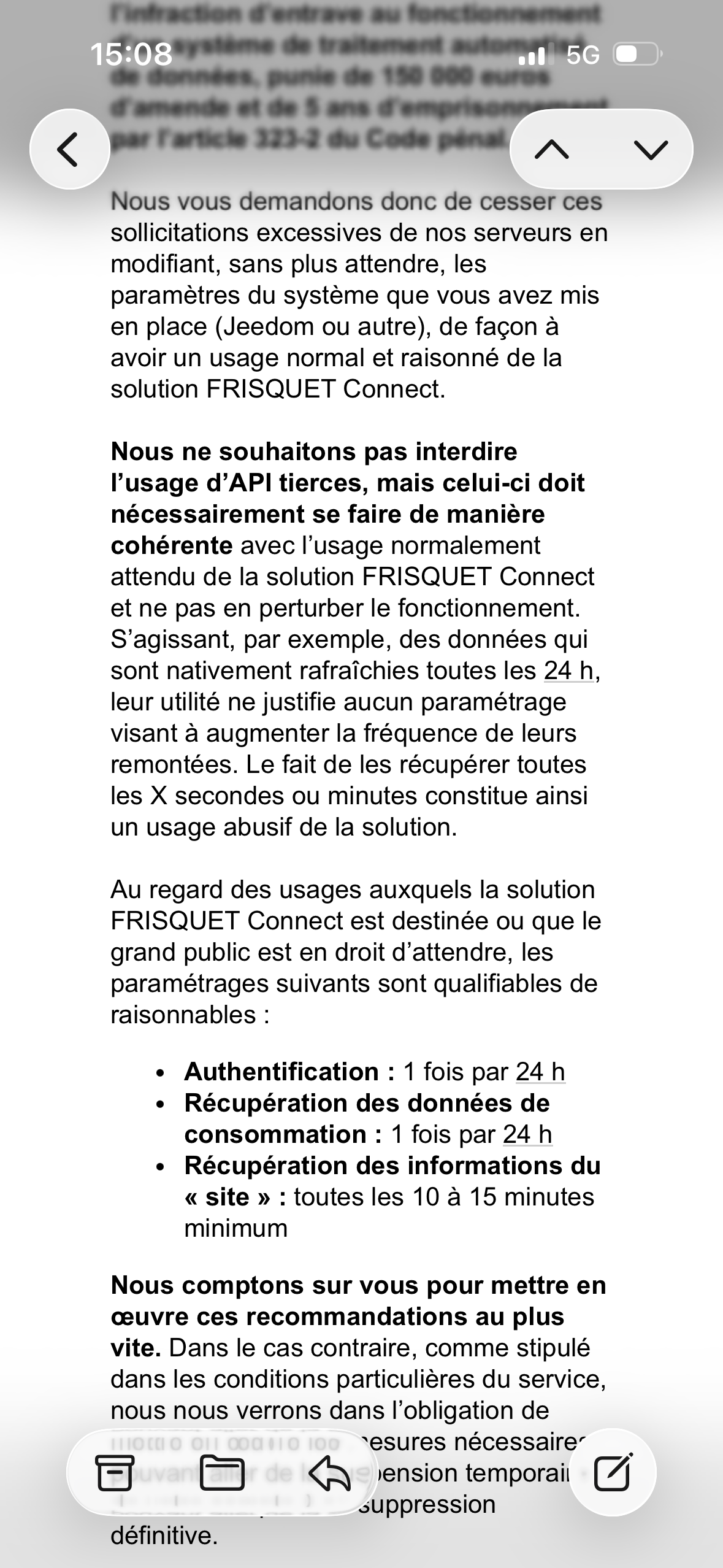

Oui j’ai la box Friquet et j’ai reçu moi aussi leur Email
Ok pour tester
Moi aussi reçu le mail, je l’ai ai incendié, il est inacceptable de traiter les clients comme cela, avec menace de prison et amende.
je teste aussi, et merci pour les modifs.
Bizarre, je n’ai rien moi vous l’utilisez en quel mode ?
