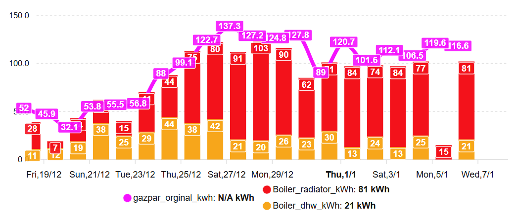

sur un message de type Connect de lecture à partir de l’adresse 7A18 on récupère la conso gaz chauffage et eau chaude en kWh apparemment :
Connect : 80 7E 00 13 01 03 7A 18 00 1C
réponse: 7E 80 00 13 81 03 38 12 03 0B 59 14 4B 4B 0F 14 50 4B 0F 14 50 07 03 00 64 [00 05] [00 51] 00 00 00….. => 0051h= 81kWh (chauffage) et 0005h= 5kWh (eau chaude)
Pas Eltl78 mais il peut approuver son installateur qui utilise l’application Connect Pro pour accéder aux données de la chaudière. Encore une fois, la pression est toujours disponible, je ne pense pas qu’il y ait de différences sur le signal de transfert - nous n’avons tout simplement pas trouvé le registre correct pour la pression.
Pouvez-vous contrôler si ces consommations sont mises à jour quotidiennement (à minuit) ou toutes les heures ? Les valeurs mises à jour quotidiennement sont les mêmes que celles de Connect alors que nous souhaitons obtenir la dernière (en temps réel)
C’est une trame qui circule avec Connect. C’est à priori la même info, c-à-d conso journalière du jour précédent…
Bonjour et bonne année à toi aussi !
La conso gaz est déjà localisée pour ECS et chauffage, la valeur de la veille en l’occurence. Je la remonte sur mon firmware.

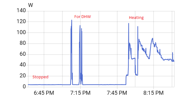

Voir mes notes du wattmètre concernant l’activité de la chaudière.
