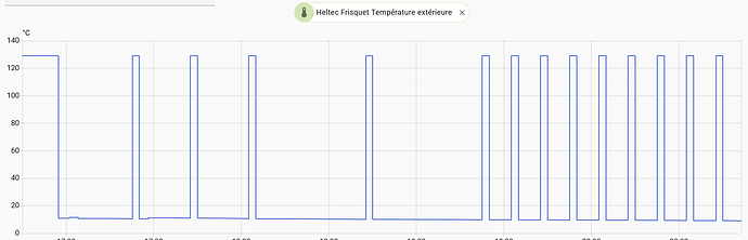

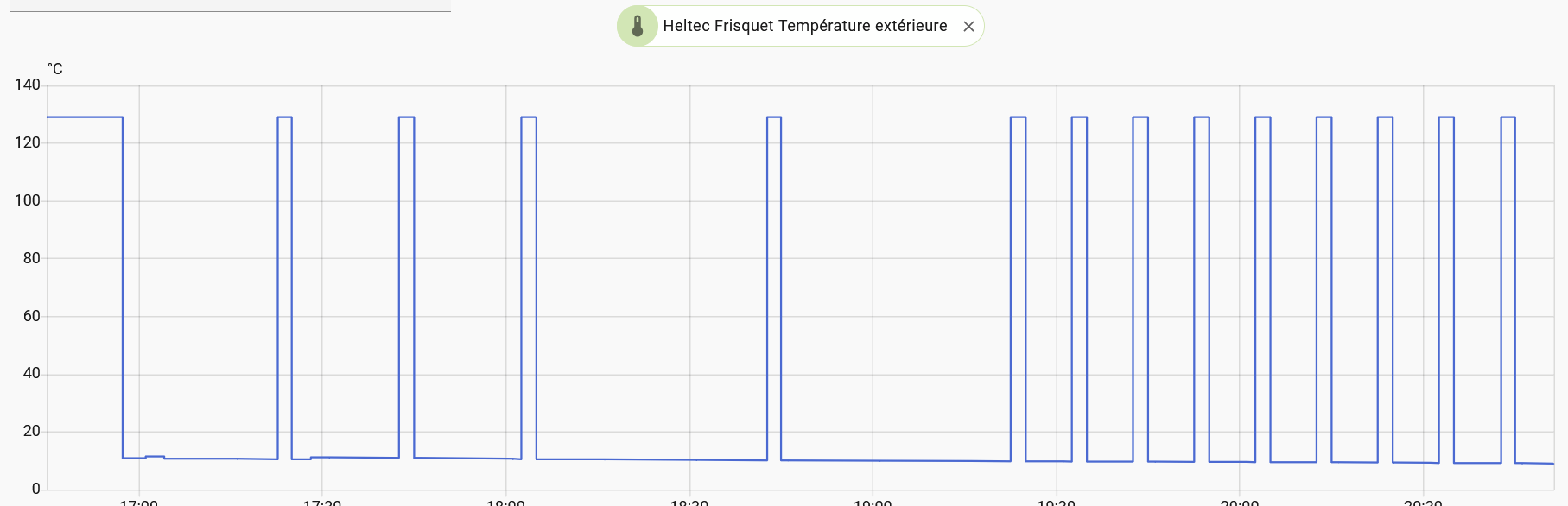

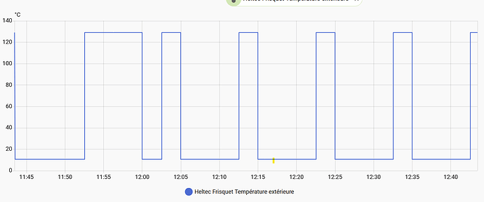

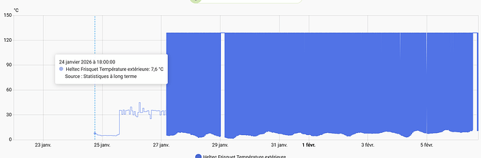

Hello tout le monde,
Je n’ai pas touché au heltec depuis 1 semaine pas eu le temps mais je m’apperçoit que j’ai un soucis dans HA et pas dans le heltec et je ne sais pas a quoi cela est du :frowning: :
La temperature exterieur est bien poussé via mon automatisation et est correct au niveau de la chaudiere et du heltec mai ssous HA la temperature remonte comme çà :
Je ne comprend pas d’ou cela vient j’ai beau chercher modifier les sources de temperatures, l’automatisation, cela fait toujours pareil …
Après j’ai 2 capteurs qui remonte :
et
  • sensor.heltec_frisquet_temperature_exterieure
je ne comprend pas car au debut cela fonctionnait tres bien et je n’ai rein changé.
Une idée ?

Ce qui remonte dans les sensor. c’est ce que le heltec décode des trames que la chaudière envoie (comme CDC, état chaudière, Temp’ départ, ConsigneZ1, tempAmbiante Z1 etc…).
Donc ton automatisation pour envoyer la température ext sur le topic « nomduheltecquetuasdonné »/sondeExterieure/temperatureExterieure/set
C’est ok n’y touche pas.
On dirait que le heltec récupère pas à la bonne adresse. Il faudra certainement nous donner les log pour y voir plus clair.
Ce qui est étonnant c’est qu’il semblé que tout fonctionné bien pour toi dans tes post précédents.
oui je n’avais pas l’impression d’avoir eu çà au début sauf qu’en regardant l’historique du sensor j’ai çà :

[INFO][2026-02-06 20:45:00] [RADIO] Réception données radio : 10 bytes
[INFO][2026-02-06 20:45:00] [RADIO] Traitement données Connect
[DEBUG][2026-02-06 20:45:00] [CONNECT] Réception réponse passive lecture adresse 0x7A18
[DEBUG][2026-02-06 20:45:00] [CONNECT] Réception des consommations passives du Connect.
[INFO][2026-02-06 20:47:16] [SONDE EXTERIEURE] Modification manuelle de la température extérieure à 9.20.
[INFO][2026-02-06 20:47:48] [RADIO] Réception données radio : 10 bytes
[INFO][2026-02-06 20:47:48] [RADIO] Traitement données Connect
[INFO][2026-02-06 20:48:26] [SONDE EXTERIEURE] Modification manuelle de la température extérieure à 9.00.
[INFO][2026-02-06 20:50:12] [RADIO] Réception données radio : 23 bytes
[INFO][2026-02-06 20:50:12] [RADIO] Réception données radio : 49 bytes
[INFO][2026-02-06 20:52:18] [SONDE EXTERIEURE] Modification manuelle de la température extérieure à 9.00.
[INFO][2026-02-06 20:54:48] [RADIO] Réception données radio : 10 bytes
[INFO][2026-02-06 20:54:48] [RADIO] Traitement données Connect
[INFO][2026-02-06 20:55:01] [RADIO] Réception données radio : 63 bytes
[INFO][2026-02-06 20:55:01] [RADIO] Traitement données Connect
[INFO][2026-02-06 20:57:16] [SONDE EXTERIEURE] Modification manuelle de la température extérieure à 9.00.
[INFO][2026-02-06 20:57:48] [RADIO] Réception données radio : 10 bytes
[INFO][2026-02-06 20:57:48] [RADIO] Traitement données Connect
[DEBUG][2026-02-06 20:57:48] [CONNECT] Réception réponse passive lecture adresse 0x79FC
et :
[RADIO][2026-02-06 18:57:47] [RX][10] 80 7E 06 7C 01 03 79 FC 00 1C

Ce qui est curieux c’est que je viens de modifier le code en repartant de 0 pour etre sur et avoir une base propre par :
alias: Mqtt temperature exterieure
description: >-
  Envoie la température extérieure (Open-Meteo + fallback Météo-France) vers
  l'ESP32 Frisquet
triggers:
  - trigger: time_pattern
    minutes: /5
  - trigger: state
    entity_id:
      - sensor.temperature_exterieure_openmeteo
      - weather.xxx.xxx
conditions:
  - condition: template
    value_template: >-
      {% set temp = states('sensor.temperature_exterieure_openmeteo') |
      float(None) %} {% if temp is none or temp == none %}
        {% set temp = state_attr('weather.xxx.xxx', 'temperature') | float(None) %}
      {% endif %} {{ temp is not none and temp != none and -30 <= temp <= 60 }}
actions:
  - action: mqtt.publish
      topic: frisquet/sondeExterieure/temperatureExterieure/set
      qos: 1
      retain: true
      payload: >-
        {% endif %} {{ temp | round(1) }}
et ca reagit plus ou moins pareil mais de maniere beaucoup plus espacé au depart alors que la reccurence est la meme et ce toujours uniquement sur sensor car Number est correct… puis revienne toujours sur des cycles de 10 min avec 7.33 min a la bonne temperature et 2.27 min a 129° :
