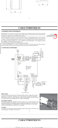

Je cherche a allumer/éteindre mon poêle à pellet ( Lou Edilkamin) a distance via un module shelly 1. J’ai cru comprendre que la fonction contact sec du shelly 1 pourrait le le permettre.
Le seul problème c’est que je ne sais pas du tout comment faire.
J’ai trouvé ce schéma de la carte électronique de mon LOU, savez vous si il y a un p’tit endroit sur lequel je pourrais brancher le Shelly.
Un grand merci d’avance à ceux qui saurons m’aider.

D’après le texte indiqué au bas du document, il s’agirait de placer le contact sec sur la prise AUX.

Je suis utilisateur d’un poêle Edilkamin Evia, je confirme que c’est bien sur le bornier AUX (appelé DOMOTIC sur les carte mère suivante) qu’il faut relier le contact sec.
Si cela fonctionne pareil sur le Lou, le poêle s’éteint et s’allume ensuite au changement d’état du contact sec, comme s’il était allumé à partir de la télécommande.
Comme c’est la télécommande qui fait office de thermostat, la température cible sera celle de la télécommande, donc pas de réglage possible à distance. (sauf jouer sur des cycles allumages/extinctions, mais je déconseille).
Attention aussi, si la télécommande continue d’être utilisée, elle ne bascule pas le contact sec. Donc si le poêle est allumé par le contact sec et éteint par la télécommande, le contact sec restera visible à l’état actif. Je conseille donc de n’utiliser plus que le contact sec et laisser la télécommande de côté.
