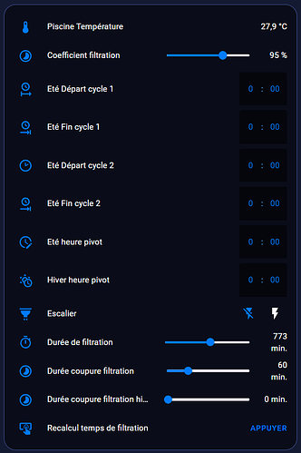

Mon dashboard visuel. (en test)
J’ai mis la lampe escalier en test (simulation de la filtration) car ma filtration fonctionne avec une automatisation sur Lifedomus (en attente de basculer en HA)

Je me demande si ce n’est pas parce que vous avez mis 00:00 en heure pivot. Si vous mettez 12:00 ça donne quoi ?
Je viens de faire un test avec heure pivot 12:00 puis clic Recalcul. Les affichages Départ et Fin ne bougent pas.

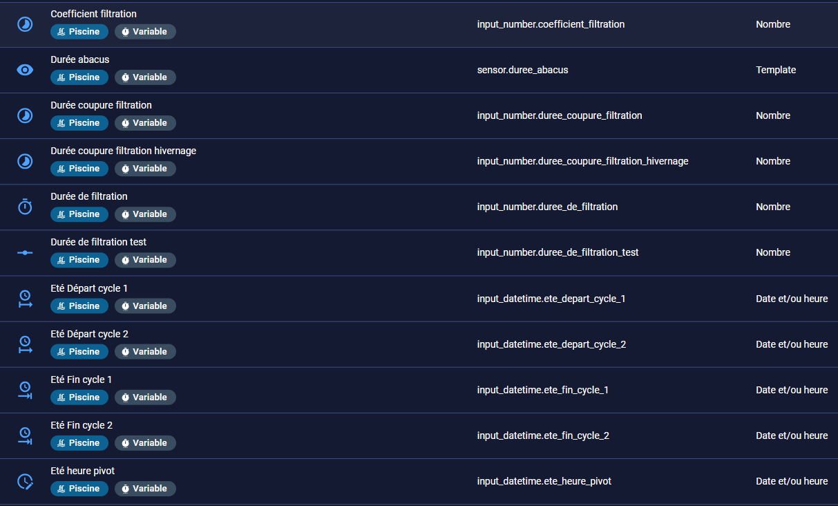

Pour info mes entrées (certaines ne sont pas utilisées dans le blueprint)
Certaines ne sont pas visibles dans l’écran, mais sont instanciés.

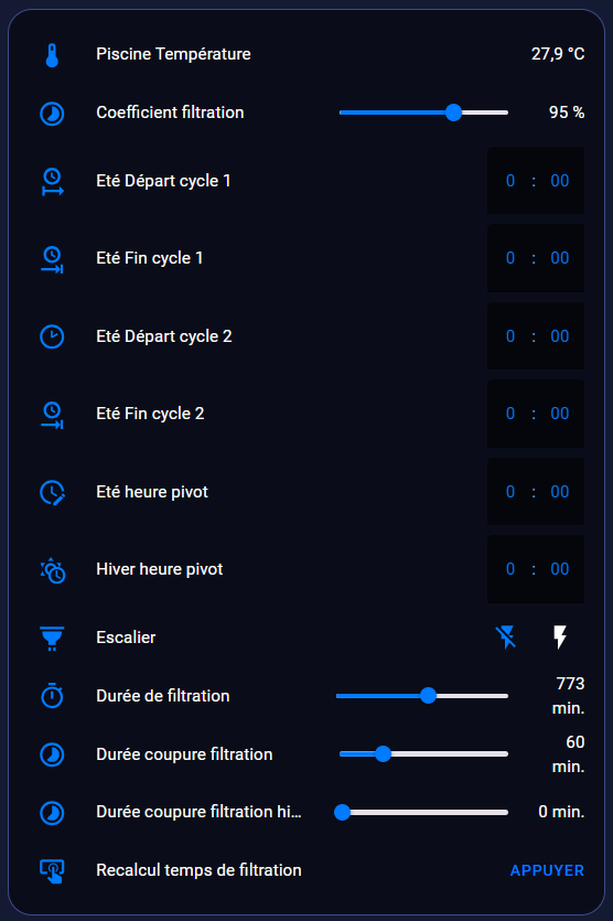

Quel mode avez vous configuré ? Le blueprint ne serait pas sur inactif ?
Le blueprint est actif car quand je clique sur Recalcul il affiche bien le temps de filtration.
J’ai testé les modes :
  • Inactif (fonctionne) après un clic sur Recalcul → arrêt de l’entité (OFF)
  • Forcé (fonctionne) après un clic sur Recalcul → active l’entité (ON)
  • Automatique (bizarre) après un clic sur Recalcul → affiche le nouveau temps de filtration mais n’affiche pas les heures de départ ni de fin.

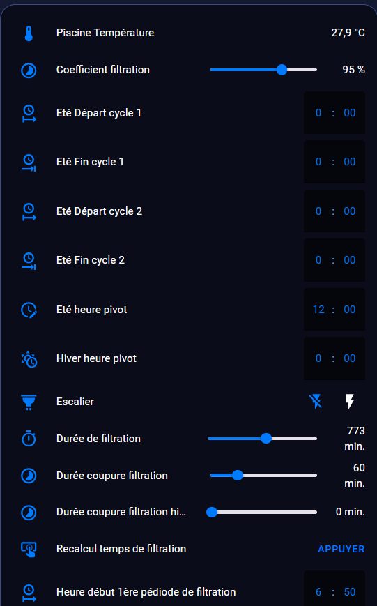

Je viens de m’apercevoir que si je créer l’entrée « input_datetime.heure_debut_filtration_1_piscine » le champ s’actualise, mais il ne faut pas dans le blueprint lui affecter un autre nommage input.
Voir le dashboard avec l’entrée « input_datetime.heure_debut_filtration_1_piscine »
On ne doit pas affecter un autre input dans le paramétrage du blueprint, car cela ne fonctionne pas.
