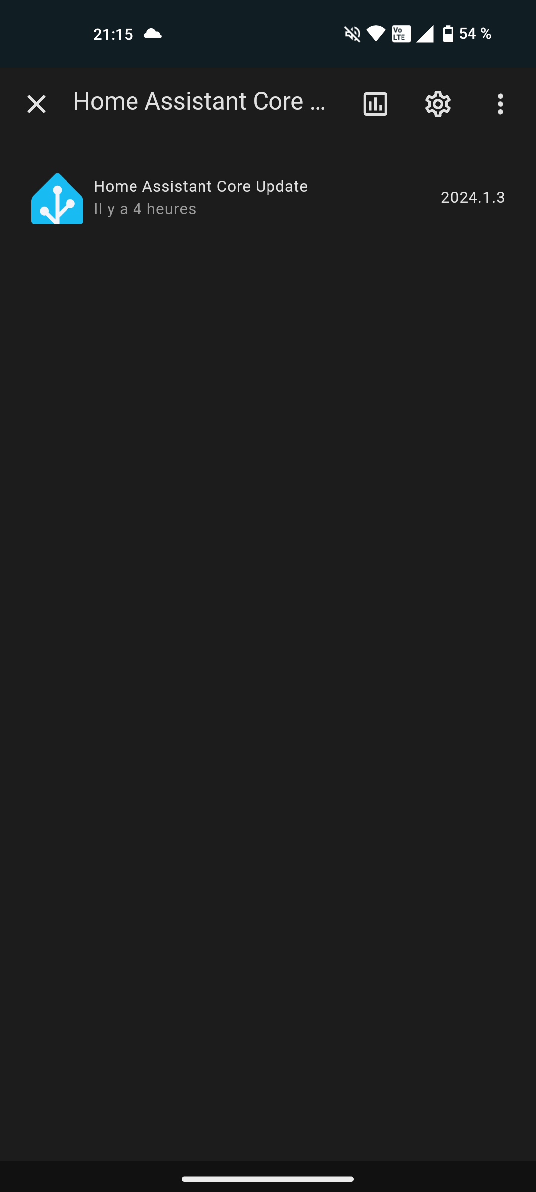

Plus aucun update se fait
C’est pas juste un souci de la dispo de l’image odroid ?
Voila, j’ai réussi a passer les mises à jour en utilisant son adresse ip local et non son nom de domaine.

N’empêche qu’il n’y a probablement pas de lien. La mise à jour n’a aucune idée de comment on vient se connecter à ha. Distant ou local ça sert les clients exactement de la même façon !
La seule explication logique c’est que l’image odroid n’étant sûrement pas la plus utilisée, donc pas la première construite ni la première répliquée sur les différents registry et miroirs.
Elle est arrivée entre le premier essai et la nouvelle connexion et cette histoire d’adresse c’est juste une coïncidence.

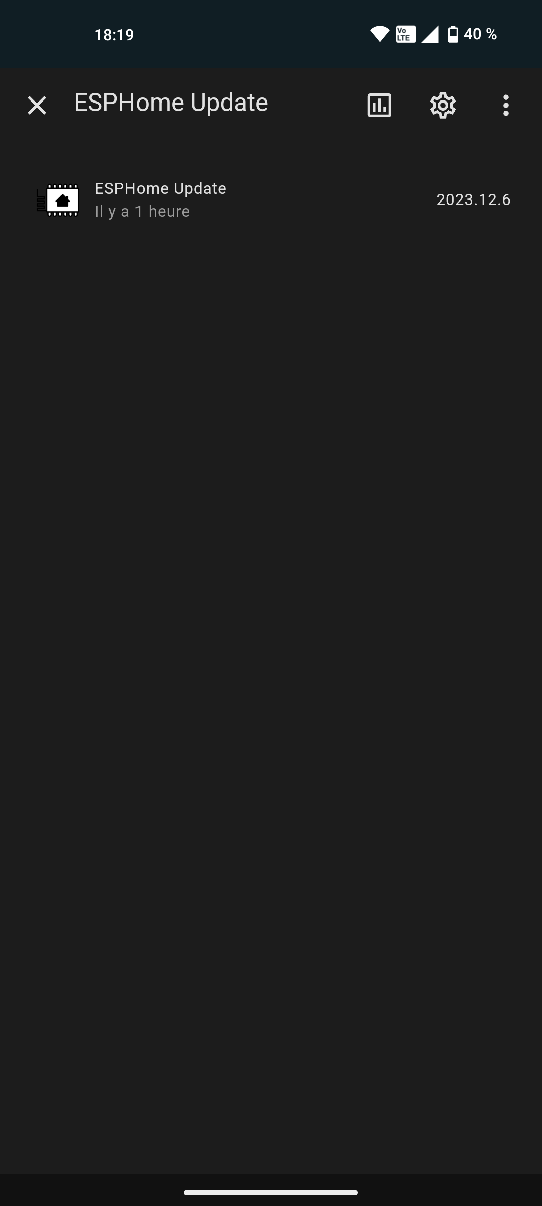

Le problème que j’ai se retrouve aujourd’hui sur la màj d’ESPhome maintenant :angry:
Je ne vois pas le bouton d’installation
Je confirme, les dernière versions (Core 2024.1.6) sont passés sans problème.
Donc la théorie sur le fait qu’il y a un décalage entre la découverte de la mise a jour et la disponibilité de l’Image, semble se vérifier.
