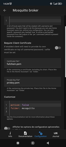

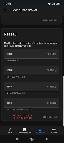

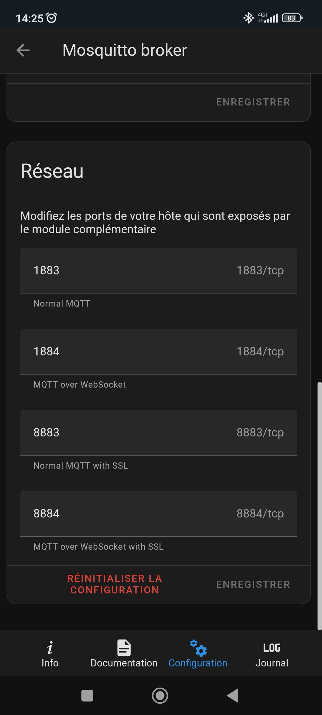

j ai installer le module complementaire apres je peut pas t en dire plus .je te joint deux capture de la config de mosquitto
C’est bizarre ton affaire. L’intégration MQTT est bien installée et Mosquitto Broker est bien démarré ?
