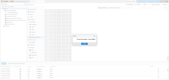

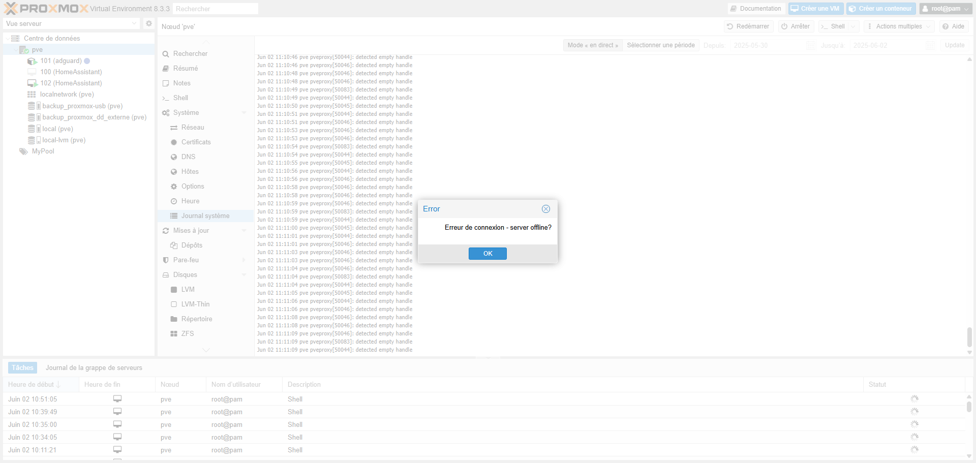

Salut, j’ai aussi le même problème quand je redémarre ma VM haos. Je reste bloqué sur la console avec CLI not ready… je fais aussi des « banner » et « login » et ca finit par redémarrer.
Je n’arrive plus à faire grand chose. Mon serveur Proxmox ne fait que se déconnecter quand je veux y faire quelque chose. Je pense que c’est plus grave que simplement la VM…j’ai des sauvegardes de mes VM Proxmox. Pensez vous qu’il faut restaurer/réinitialiser mon serveur Proxmox ? Si oui comment ?
