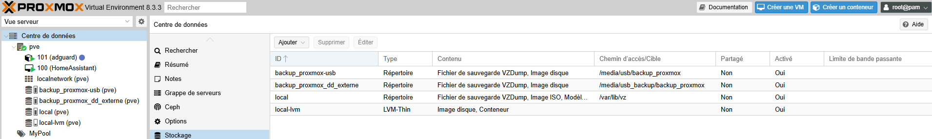

que te donne la vue datacenter/storage ?
Cela :
bon maintenant dans la console de proxmox tu vas taper la commande mount, la commande df -kh /media/usb_backup/backup_proxmox et la commande cat /etc/fstab
et poster le retour de ces commandes
car la il semble que tes disques externes ne soient pas montés
Voici le retour :
bon et bien bingo ton disque usb n’est pas monté dans proxmox et d’ailleurs il n’y a aucune trace dans le fichier fstab donc impossible que cela fonctionne
